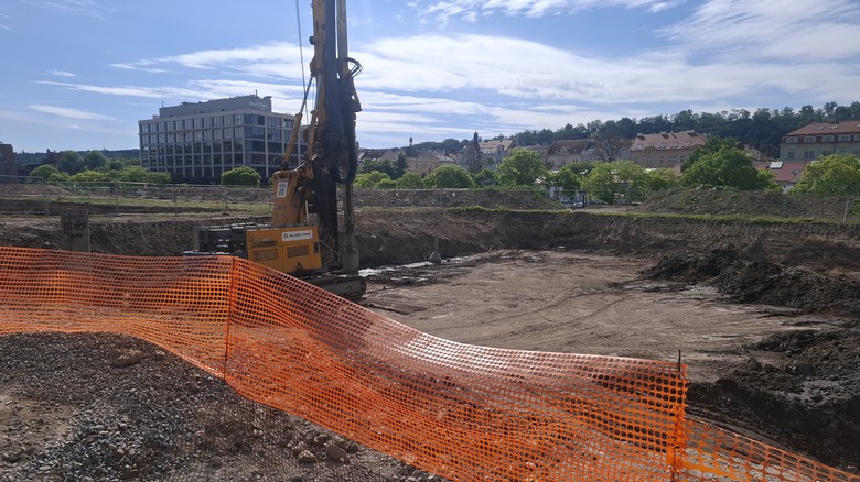

V pražském Karlíně pokračuje budování protipovodňové ochrany, foto PVS a.s.

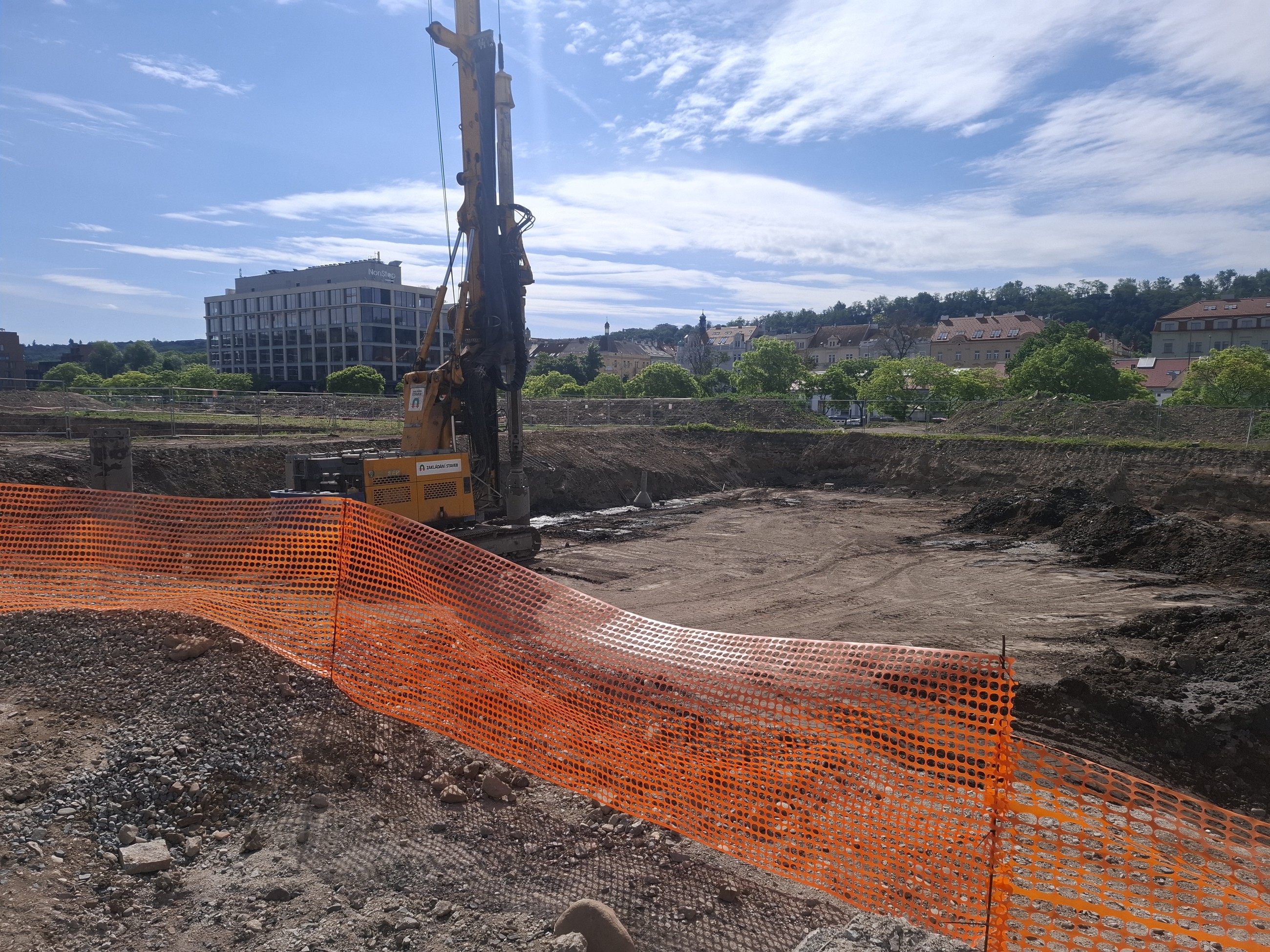

V současné době probíhají práce na posledních 2 etapách celého systému. Jižní část retenční nádrže o objemu 6 000 m³ posune ochranu Prahy před povodněmi na novou úroveň a nachází se ve fázi provádění pilotových stěn-pažení pro výkop stavební jámy. Přeložka sběrače IX v ulici Šaldova zkapacitní nevyhovující stoku v úseku Sokolovská – Pobřežní výstavbou nové zděné vejčité stoky většího profilu, tato část je ve fázi schvalování dopravně-inženýrských opatření (DIO) s plánovaným zahájením prací v červnu 2026. Dokončení obou etap je plánované na duben 2028. „S pracemi v Karlíně máme velké zkušenosti. Podíleli jsme se již na první etapě protipovodňových opatření v Karlíně, které jsme úspěšně dokončili v roce 2023. Tyto zkušenosti zúročíme i v rámci této zakázky,“ sdělil za sdružení zhotovitelů Roman Hek, ředitel SMP Vodohospodářské stavby.
