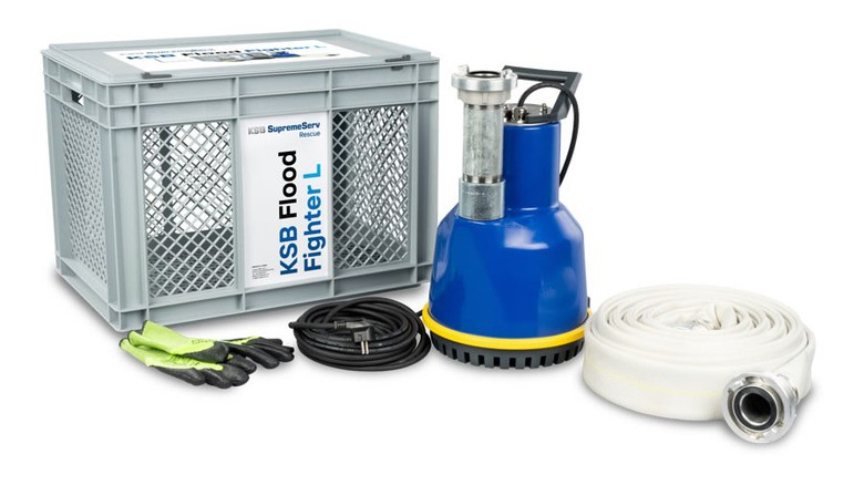

V době, kdy se stále častěji vyskytují silné deště, které představují stále větší výzvu pro soukromé domácnosti i komerční provozy, často dosahují veřejná protipovodňová opatření svých limitů. O to důležitější je, aby větší počet domácností, firem a veřejných zařízení byl připraven pomoci si sám. Zde přichází na řadu KSB Flood Fighter L, který představila skupina KSB na veletrhu ISH 2025 ve Frankfurtu. Jedná se o výkonné plug-and-play odvodňovací řešení velmi vysoké kvality, vyvinuté a vyrobené v Německu.

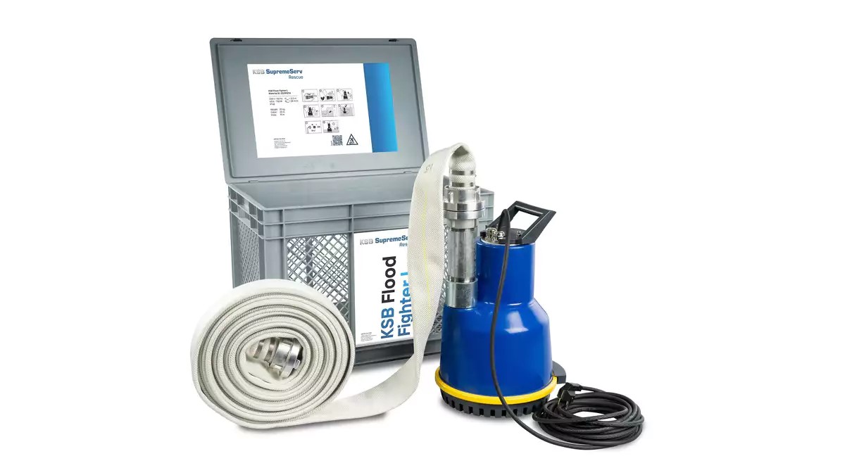

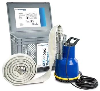

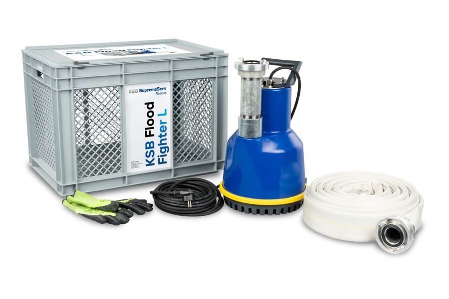

Tato inovativní nouzová odvodňovací sada nabízí působivou kapacitu 28 000 litrů za hodinu, což odpovídá více než 150 vanám plným vody. Na rozdíl od běžných nouzových odvodňovacích sad z hobby marketu je KSB Flood Fighter L profesionálním řešením, které poskytuje spolehlivou pomoc v případě záplav. Srdcem systému je výkonné čerpadlo ze série AmaDrainer 507. Robustní konstrukce motoru zajišťuje dlouhou životnost a zvládne krátké období chodu nasucho. Čerpadlo je navrženo pro spolehlivý nepřetržitý provoz.
Díky 20metrovému napájecímu kabelu lze bez problémů dosáhnout na vzdálené části budov. Jeho 15metrová odvodňovací hadice je na obou koncích vybavena spojkami Storz C, což umožňuje prodloužení hadicemi stejného provedení. Součástí dodávky je adaptér pro připojení hadice k čerpadlu. Čerpadlo je bezpečně uloženo a přepravováno v robustní plastové bedně. Během provozu čerpadla bedna také slouží jako hrubý filtr a poskytuje dodatečnou ochranu proti nasávání cizích částic. Sada dále obsahuje bezpečnostní rukavice. Ty chrání ruce uživatele a poskytují bezpečný úchop i ve vlhkém a bahnitém prostředí. Volitelně je k dispozici generátor pro provoz nouzové odvodňovací sady, pokud je veřejné napájení vypnuto. Silné deště se vyznačují intenzivními srážkami během krátké doby a jsou omezeny na lokalizovanou geografickou oblast.
