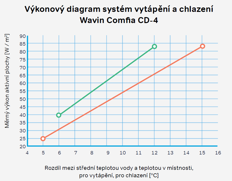

Historické mýty o nedostatečném výkonu velkoplošných systémů, neúměrně vysoké ceně a složité instalaci jsou již překonané. Pro dnešní budovy s minimem tepelných zisků a ztrát je výkon plošného systému plně dostačující. Dokazuje to například přiložený graf vztahující se k systému Comfia CD-4, který je založen na stropních panelech vkládaných do konstrukce sádrokartonových stropů.
