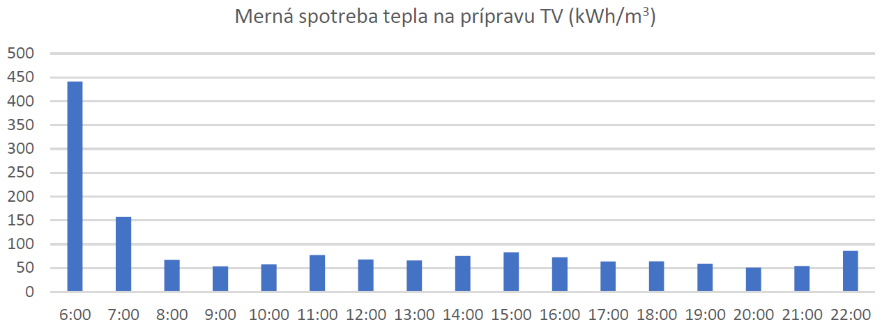

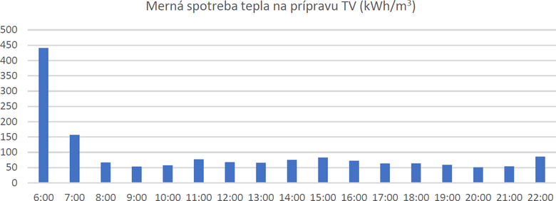

Ing. Ján SADLEK, KOOR, s.r.o., upozornil na skutečnost, že měrná spotřeba tepla na přípravu teplé vody se může během dne výrazně měnit. Tento fakt je vhodné zohlednit, například pokud je do přípravy a cirkulace teplé vody zapojeno více různých zdrojů tepla, s různými náklady a v různých částech dne, viz připojený graf.
graf

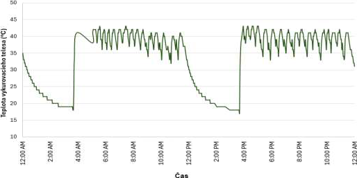

Ne všechna očekávání spojená s individuální regulací teploty v místnosti pomocí programovatelných termostatických hlavic na radiátorech musí být splnitelná. Dokazují to výsledky měření, o kterých hovořila Ing. Mária FÜRI, PhD., Stavebná fakulta STU, Bratislava.
„Požiadavky na teplotu vnútorného vzduchu v režime vykurovania:
1. fáza – nočný útlm: 0:00–4:00 hod 16 °C,
2. fáza – doobedňajší režim: 4:00–12:00 hod 22 °C,
3. fáza – poobedný útlm: 12:00–16:00 hod 16 °C,
4. fáza – večerný režim: 16:00–22:00 hod 22 °C.“
Grafy dokumentují výsledek regulace:
Graf
Graf
Je zřejmé, že snížení teploty na 16 °C v době útlumu nebylo dosaženo:
„Vplyvom kvalitného zateplenia objektu a vyššej teploty vonkajšieho vzduchu teplota vnútorného vzduchu pred nábehom dennej požadovanej teploty ani nestihne klesnúť na zníženú požadovanú hodnotu. Ventil na vykurovacom telese je počas útlmu vykurovania úplne zatvorený.“
Pokud se však k regulaci použijí dálkově řízené termostatické hlavice, je možné jejich činnost výhodně spojit s činností regulace zdroje tepla a maximalizovat jak komfort v místnostech, tak úspory tepla.
