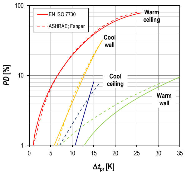

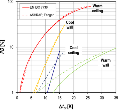

Asymetrie radiační teploty vyjadřuje nerovnoměrnost osálání těla z různých směrů, což způsobuje lokální tepelný diskomfort [2]. Na obr. 1 je parametrem PD („percentage of dissatisfied“) znázorněna závislost počtu nespokojených osob na asymetrii radiační teploty Δtpr [3] pro různé druhy sálavých povrchů. Křivky plnou čarou (výpočet dle normy EN ISO 7730 [4]) se liší od čárkovaných křivek (dle ASHRAE [3]), přičemž největší rozdíly lze spatřit u chladného stropu (cool ceiling) a teplých stěn (warm wall). Závislosti pro teplý strop (warm ceiling), který byl předmětem zkoumání, a chladnou stěnu (cool wall) si vzájemně odpovídají. Z obr. 1 však jednoznačně vyplývá, že nejvíce jsou lidé citliví na sálavou asymetrii způsobenou právě teplým povrchem stropu – otopným stropem.

Tab. 1 Doporučené hodnoty asymetrie radiační teploty pro různé kategorie tepelného komfortu podle EN ISO 7730
Sálavý povrchΔtpr [K]
Kategorie A, B
PD < 5 %
Kategorie C
PD < 10 %
Teplý strop (warm ceiling)< 5< 7
Chladná stěna (cool wall)< 10< 13
Chladný strop (cool ceiling)< 14< 18
Teplá stěna (warm wall)< 23< 35
V tab. 1 jsou pak uvedeny doporučené hodnoty asymetrie radiační teploty na základě EN ISO 7730 [4], pro tři kategorie tepelného komfortu (A, B, C) definované normou. Mezní hodnoty asymetrie radiační teploty vyplývají z požadavku na přípustný počet nespokojených osob PD, který pro kategorii A a B má být menší než 5 % a pro kategorii C menší než 10 %.

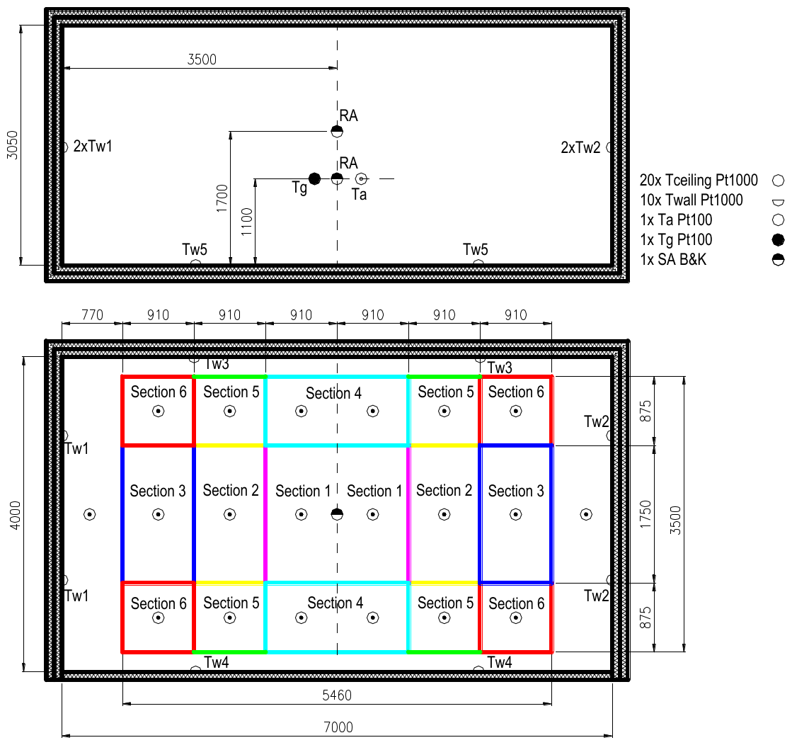

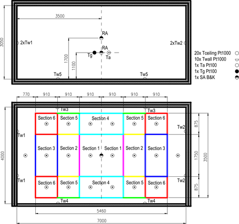

Pro ověření platnosti teoretického výpočtu Δtpr byl zrealizován experiment v zaizolované (tl. 200 mm) a klimatizované měřicí komoře o rozměrech 7,2 × 4 × 3 m vybavené elektrickým sálavým stropem viz obr. 2. Topné panely jsou překryty Al plechem pro zajištění rovnoměrné povrchové teploty stropu, což bylo následně ověřeno měřením termokamerou FLIR T865. Průměrné povrchové teploty panelu byly ve skutečnosti nižší, než hodnota naměřená čidlem (s rozdíly od 0,4 do 1 K). S ohledem na chybu čidla asymetrie rad. teploty (dle výrobce 0,5 K), je uvedený rozdíl zanedbatelný. Strop je rozdělen do 6 nezávislých sekcí, které byly vypínány a zapínány tak, aby tvořily souvislou otopnou plochu. Regulace výkonu otopného stropu je realizována potenciometrem tak, aby bylo možné regulovat jeho povrchovou teplotu.
Nejnepříznivější případ osálání hlavy stropem nastává tehdy, nachází-li se člověk uprostřed pod sálavým stropem, a proto analýzy uvedené v tomto článku byly prováděny právě pro tento případ. Pro různé varianty měření (podle zapnutých sekcí „1“ až „6“ viz tab. 2) byly měřeny povrchové teploty stropu (20× čidlo Pt1000, vždy uprostřed sekce), podlahy a okolních stěn (10× čidlo Pt1000), dále teplota vzduchu a výsledná teplota měřená kulovým teploměrem. Asymetrie radiační teploty byla měřena čidlem INNOVA MM0036 [5], které bylo umístěno uprostřed místnosti ve výšce hlavy, tj. 1,1 m pro sedícího člověka (hlavní měření) nebo 1,7 m pro stojící osobu. Vliv konvekce je eliminován plastovým krytem. Pro ověření správnosti čidla asymetrie radiační teploty INNOVA MM0036 bylo realizováno kontrolní měření (Případ „0“), tj. případ bez zdrojů tepla. V tomto případě měly všechny okolní stěny přibližně stejnou teplotu (odchylky ±0,2 K) a naměřená sálavá asymetrie byla, dle předpokladů Δtpr,meas = 0.

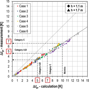

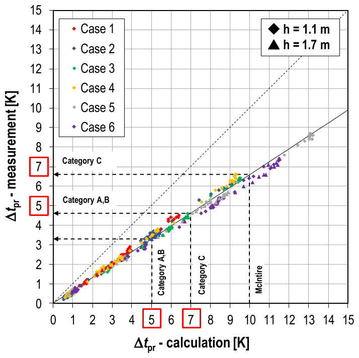

Prvním cílem bylo ověřit, zda teoretický výpočet pomocí poměrů osálání odpovídá výsledkům získaným experimentem v komoře s otopným stropem. Zaznamenané povrchové teploty byly dosazeny do rovnice (2) pro výpočet radiačních teplot tpr1 a tpr2. Jejich rozdíl pak určuje sálavou asymetrii Δtpr,calc (1). Tato hodnota byla porovnána s naměřenou hodnotou sálavé asymetrie Δtpr,meas , která byla zjišťována postupně ve dvou výškách 1,1 a 1,7 m nad podlahou. Porovnání naměřené a vypočítané Δtpr,calc pro případy (Case) 1 až 6 uvádí obr. 3.
Z výsledků je zřejmé, že sálavá asymetrie stanovená výpočtem je v porovnání s měřením nadhodnocená. Z opakovaných měření pro všechny zkoumané případy vyplývá závislost:
vzorec 4 (4)
Z praktického hlediska lze z obdržených výsledků vysledovat skutečnost, že pro teoretické výpočty lze uvažovat s hodnotou sálavé asymetrie Δtpr,calc = 7 K, což je hodnota, při které lze reálně zajistit lokální komfort Δtpr,meas < 5 K v kategorii A, B. Obdobně lze hodnotit i fakt, že pro výpočtem stanovenou hodnotu 10 K, bude reálně dosažen tepelný komfort Δtpr,meas < 7 K, tj. kategorie C.

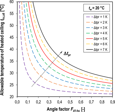

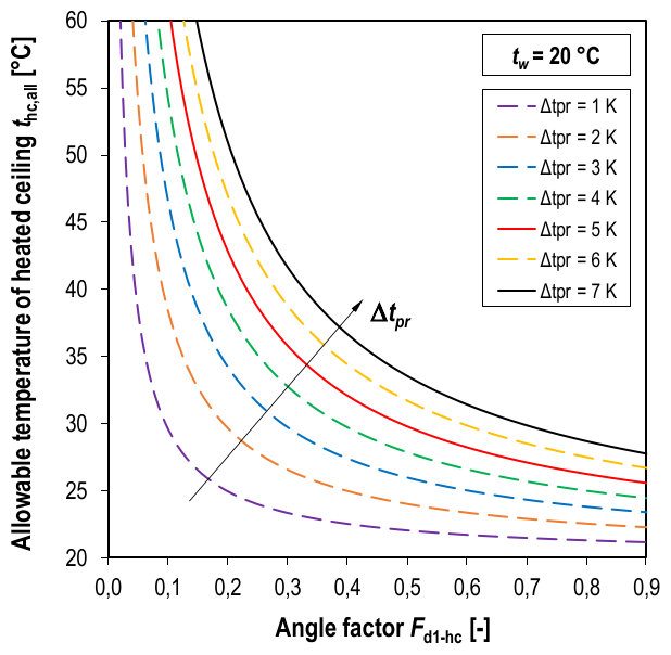

Analytické výpočty byly provedeny pro nejnepříznivější případ osálání hlavy v referenční čtvercové místnosti se symetrickým umístěním sálavé plochy tj., je-li osoba uprostřed místnosti. Teplota všech okolních stěn tw byla uvažována jako jednotná (20 °C) a reprezentuje tak průměrnou teplotu okolních ploch. Cílem bylo stanovit přípustnou teplotu otopného stropu thc,all tak, aby byl dosažen místní tepelný komfort, tj. aby sálavá asymetrie nepřesáhla Δtpr = 5 nebo 7 K. Numerickým řešením byla z rovnice (2) stanovena přípustná teplota otopného stropu thc,all tak, aby byla dosažena žádaná hodnota sálavé asymetrie Δtpr. Výsledky znázorněné na obr. 4 představují závislost povrchové teploty stropu thc,all na poměru osálání Fd1-hc pro různé hodnoty Δtpr. Pro vyšší teploty okolních stěn tw bude thc,all úměrně vyšší.
Na základě výsledků uvedených na obr. 4 byla nalezena závislost přípustné povrchové teploty thc,all na poměru osálání Fd1-hc a střední povrchové teplotě okolních stěn tw.
vzorec 5 (5)
Kořeny rovnice pro dosažení asymetrie radiační teploty Δtpr = 5 K jsou: C1 = 25,43; C2 = −0,62; C3 = −0,02; C4 = 13,98 a pro Δtpr = 7 K jsou: C1 = 27,26; C2 = −0,64; C3 = −0,02; C4 = 12,88.

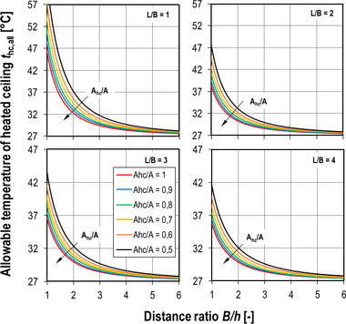

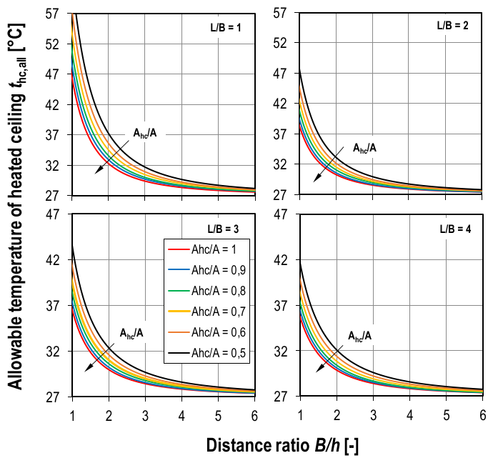

Pro praktické využití je vhodné stanovit přípustnou teplotu thc,all na základě geometrických parametrů místnosti. Na obr. 5 jsou uvedeny výsledky výpočtů pro referenční místnost o šířce B, délce L, ploše stropu A, ploše stropního vytápění Ahc a vzdálenosti hlavy od stropu h. Z praktických důvodů jsou výsledky uvedeny v závislosti na poměru šířky místnosti a vzdálenosti hlavy od stropu B/h. Výsledky jsou uvedeny pro průměrnou povrchovou teplotu okolních stěn tw = 20 °C. Bylo však zjištěno, že s rostoucí teplotou okolních stěn roste úměrně i přípustná povrchová teplota otopného stropu. Obr. 5 znázorňuje výsledky výpočetních analýz přípustné povrchové teploty otopného stropu na základě doporučených hodnot asymetrie radiační teploty pro vypočtenou Δtpr,calc = 7 K, což je hodnota, jak bylo uvedeno výše, při níž bude měřená Δtpr,meas < 5 K a ve skutečnosti tedy bude zachován tepelný komfort v kategorii A a B. Závislost přípustné povrchové teploty stropu thc,all je uvedena jako funkce geometrických parametrů místnosti resp. poměru B/h, B/L a Ahc/A. V praktických aplikacích sálavý strop nepokrývá celou plochu stropu, ale pohybuje se v rozmezí Ahc/A = 0,5 až 0,7.
Je zřejmé, že pro malé místnosti (B/h = 1 až 2) se povrchová teplota stropu může pohybovat v rozmezí 30 až 55 °C. U rozlehlých místností (B/h > 2) a pro pokrytí stropu Ahc/A > 0,5 je situace odlišná a povrchová teplota otopného stropu je výrazně omezená, nicméně zde nebude otopný strop zřejmě tvořit souvislou plochu. U místností s poměrem B/h > 4 nemá pokrytí stropu na jeho povrchovou teplotu již tak výrazný vliv. Naopak u geometricky malých místností je možné, pro nižší pokrytí stropu Ahc/A, udržovat vyšší povrchovou teplotu stropu.
