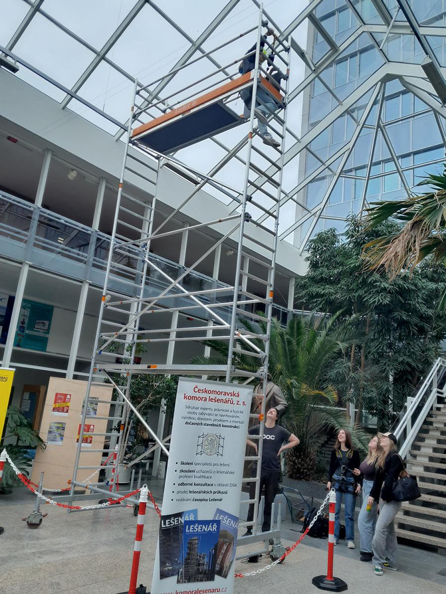

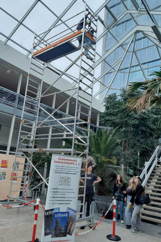

Březen je obvykle spojován s řadou významných akcí na Fakultě stavební ČVUT v Praze. Letos se konal již 5. ročník Týdne oceli, dřeva a skla. Akce je otevřena zejména studentům, odborné veřejnosti a zástupcům firem, některé části programu jsou přístupné i široké veřejnosti. V průběhu týdne se účastníci mohou seznámit s možnostmi využití oceli, dřeva a skla ve stavebnictví. Bohatý program nabízí exkurze, workshopy, soutěže, setkání s odborníky z praxe a zajímavé přednášky. Soutěží se například ve virtuálním svařování o plaketu profesora Jiřího Dunovského (garant předmětu Teorie svařování Ústavu strojírenské technologie), své místo zde má tradiční soutěž s názvem Lešenářský kamzík s možností vyzkoušet si bezpečný výstup na věžové pojízdné lešení. Nezbytnou součástí je odborný seminář s názvem Normalizace v oblasti oceli, dřeva a skla [1].

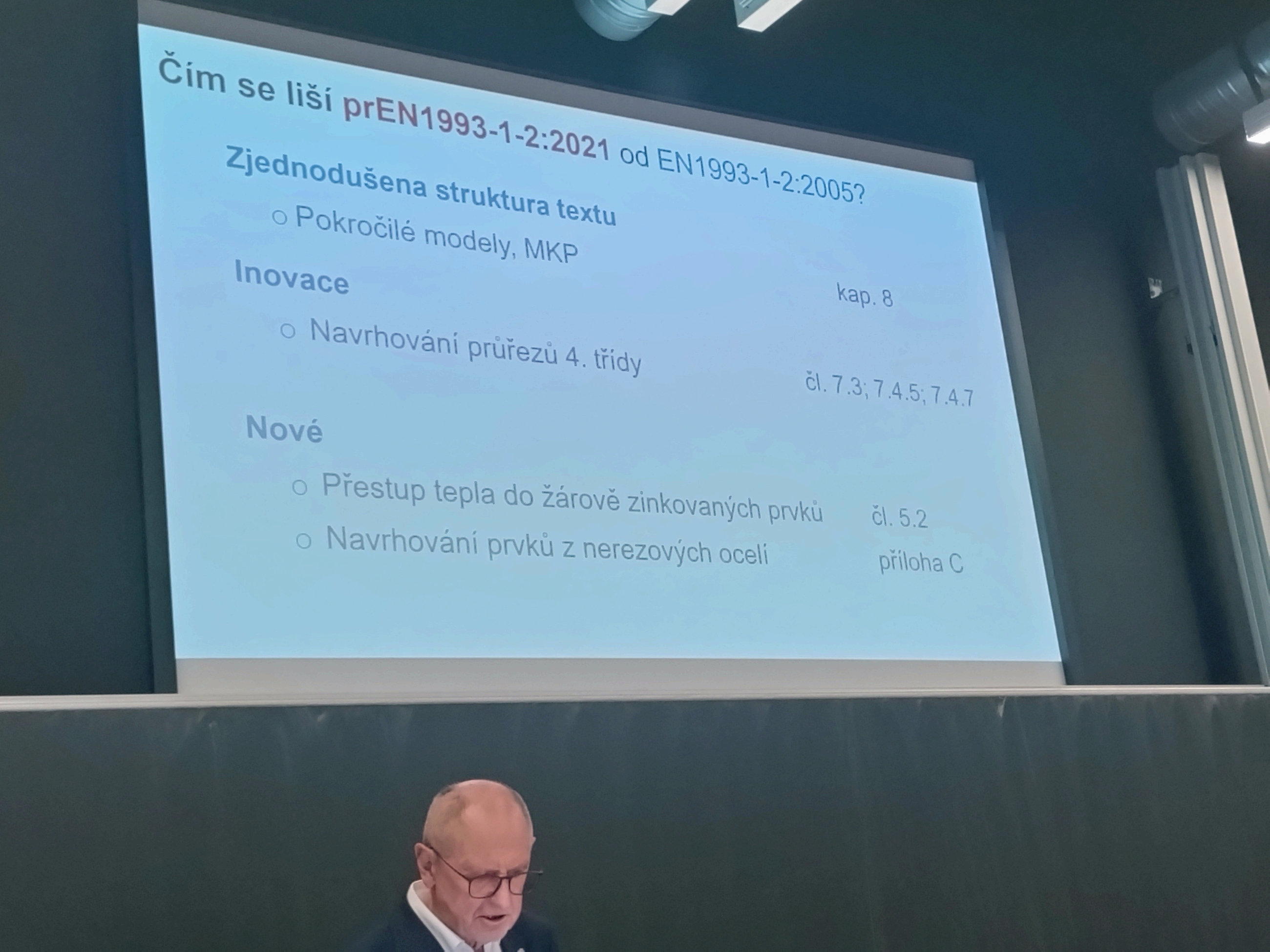

Letošní program navázal na prohlídky a exkurze nejrůznějších konstrukcí, včetně prohlídky stavebních konstrukcí pod vodní hladinou. Zaobíral se změnami v souboru norem pro Navrhování a provádění staveb (třída 73), novinkami v Eurokódu EN 1991 pro klimatická zatížení a novinkami v ČSN EN 1993-1-5 (Eurokód 3: Navrhování ocelových konstrukcí – Část 1–5: Boulení stěn) s účinností od 1. 10. 2027. Hovořilo se také o zatížení konstrukcí vystavených účinkům požáru a o navrhování ocelových a ocelobetonových konstrukcí na účinky požáru (2. generace Eurokódu 1). V oblasti dřeva se řešilo navrhování dřevěných konstrukcí na účinky požáru a provádění dřevěných konstrukcí (2. generace Eurokódu 5). Velkému zájmu se těšila přednáška o navrhování lepených spojů u skleněných konstrukcí dle evropských norem (CEN EN 16612). Stranou zájmu nebyly ani změny v návrhu jeřábových drah a možné nástroje pro výpočet (ČSN 73 5130 – Jeřábové dráhy). Řeč byla o konstrukčních požadavcích, toleranci, montáži a provozu kolejnicových drah pojízdných jeřábů a zdvihadel (ČSN ISO 12488-1 a ČSN EN 1993-6).

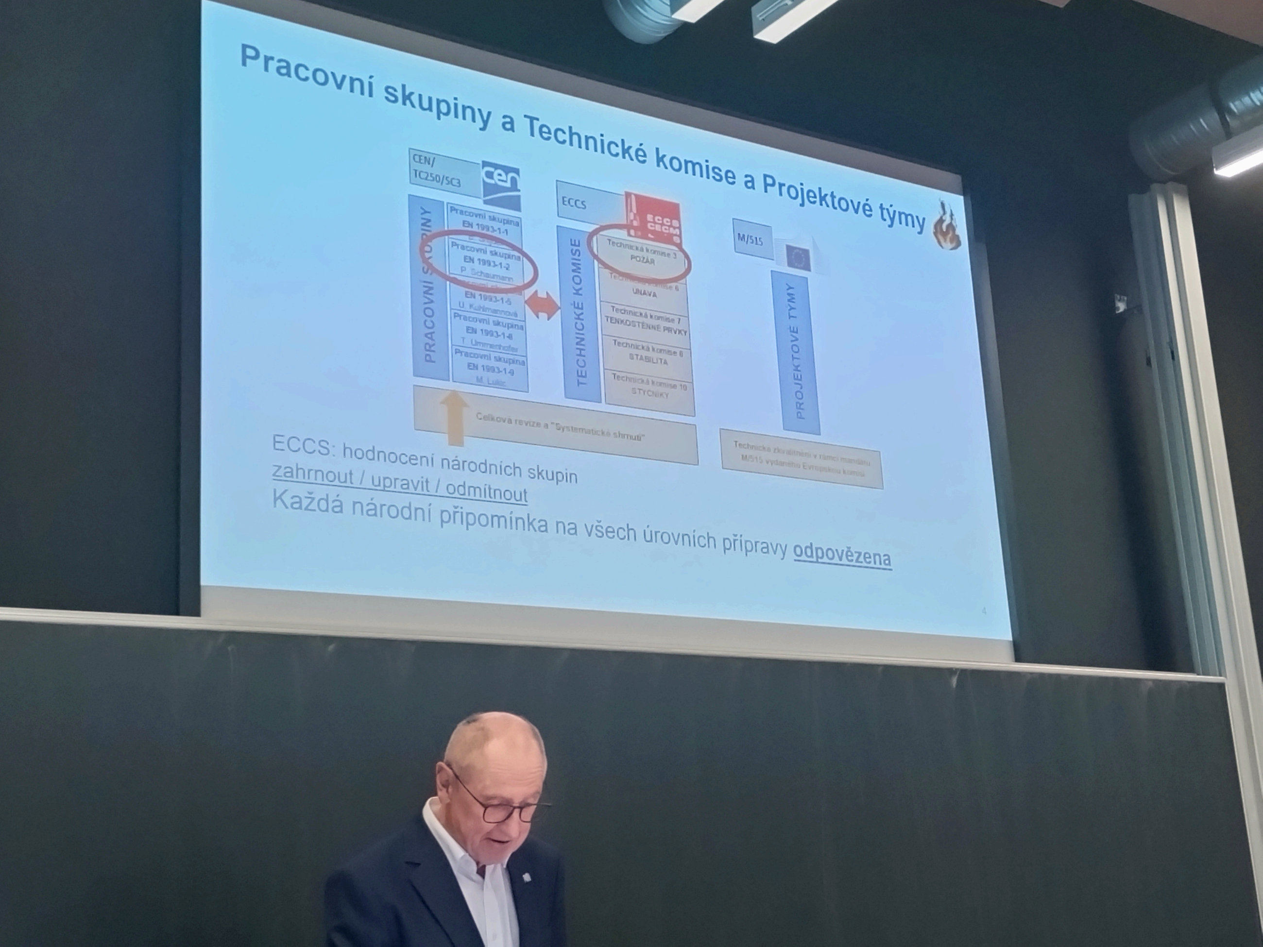

Týmovou práci představil také profesor Michal Jandera. Hovořil o ČSN EN 1993-1-5, která se zabývá návrhem ocelových konstrukcí se štíhlými stěnami, u kterých je nutné posoudit účinky boulení stěn od normálového napětí (tzv. průřezy třídy 4), boulení od smykového a lokálního namáhání a účinky smykového ochabnutí širokých pásnic ohýbaných nosníků. Tato norma rovněž poskytuje informace k posouzení interakce boulení od různých namáhání včetně smykového ochabnutí a postupy pro návrh výztuh tenkých stěn. Dává také návod pro modelování tenkostěnných konstrukcí metodou konečných prvků a nosníků s tvarovanými stojinami. EN 1993-1-5 se používá pro navrhování konstrukcí společně s dalšími částmi EN 1993 a dále pro příslušné posouzení tenkostěnných prvků v EN 1994, popř. EN 1998. Více informací lze najít v rámci CEN/TC250/SC3/WG3 EN 1993-1-5 a v normách na TZB-info [3].

„V letošním roce byly dokončeny nebo aktualizovány podkladní dokumenty k jednotlivým částem Eurokódů EN 1990 a EN 1991, které podrobněji vysvětlují, proč došlo k úpravě některých postupů navrhování a k zavedení nových národně stanovených parametrů vzhledem k současně platným Eurokódům. Tyto podkladní dokumenty bude možné využít při tvorbě národních příloh v rámci příslušných národních technických komisí nebo při přípravě technických příruček. Míra redukce pokynů v rámci 2. generace Eurokódů požadovaná CEN/TC 250 nebyla nakonec tak velká, jak se původně plánovalo, je pouze asi 15 %. Některé pokyny nebo celé přílohy byly sice z některých částí Eurokódů vynechány, avšak zase byly doplněny nové, dosud chybějící pokyny,“ vysvětlila s odkazem na podrobnější informace v rámci CEN/TC250/SC10 a SC1 a na své publikace na portálu TZB-info [4].
