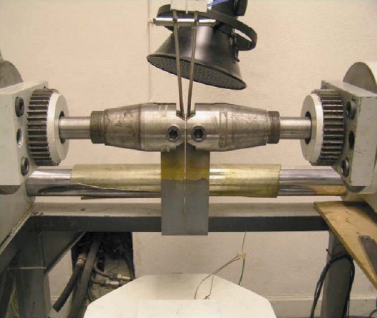

1.1 Standardní zkouška

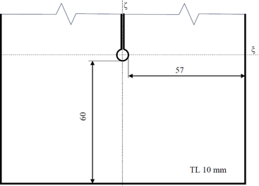

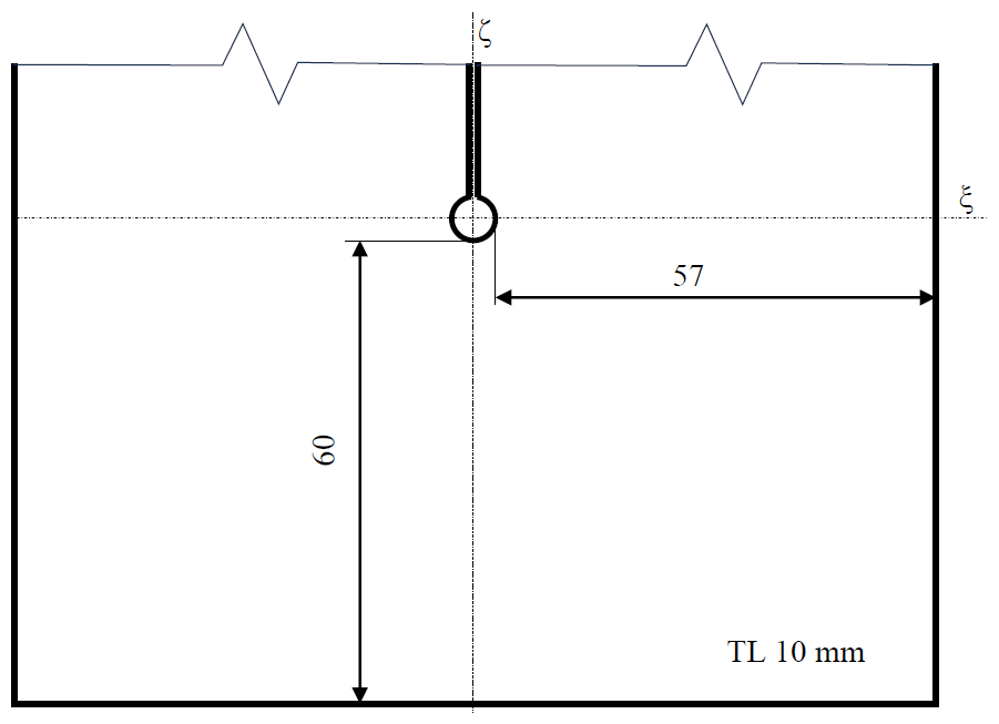

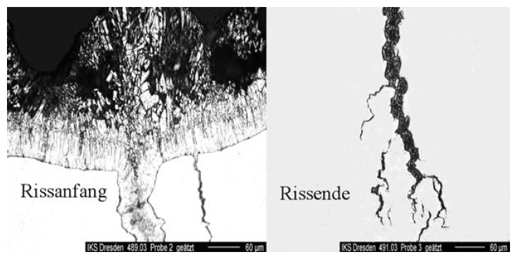

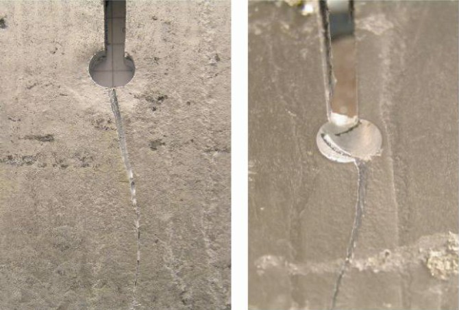

Nelze přehlédnout určité nesrovnalosti, které popis této zkoušky doprovázejí. Všechny lomy se například objevují ve spodní oblasti v ose ζ souměrnosti vzorků LNT (obr. 3), ačkoliv kritický průřez je ve skutečnosti v ose ξ kolmé na osu souměrnosti (obr. 4). Ohybový modul průřezu v ose ξ je o 7 % menší než v průřezu v ose souměrnosti vzorku ζ. Napětí v kritickém průřezu v ose ξ (kolmém na osu souměrnosti) je o 5 % vyšší než v průřezu v ose souměrnosti ζ. Zkouška je evidentně zatížena systematickou chybou.
Obr. 3: Trhliny v ose ζ vzorků LNT [1]
Obr. 4: Kritický průřez v ose ξ vzorku LNT

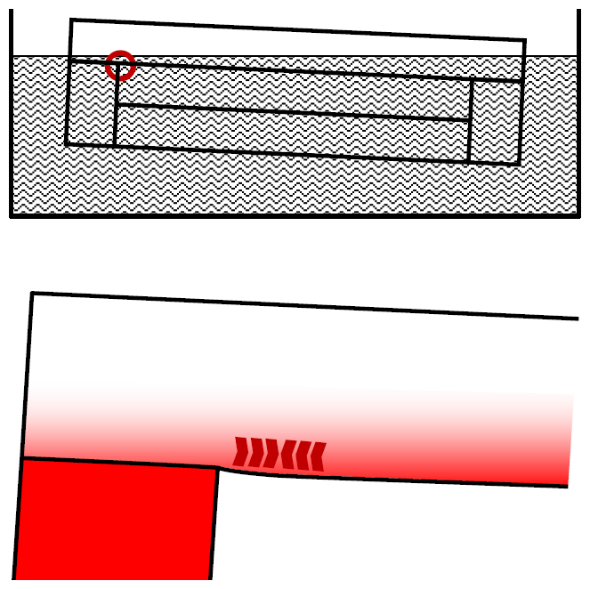

Především je třeba zdůraznit, že termický proces žárového zinkování u dílců provedených z běžných konstrukčních ocelí vždy vyvolává pnutí, které dosahuje meze kluzu materiálu. V podstatě se jedná o extrémní napětí, jakému součást v provozním stavu nikdy vystavena nebude. Dílce jsou do zinkové taveniny spouštěny reálnou rychlostí, jejich ponořená část se rychle ohřívá a má tendenci se rozpínat, zatímco relativně chladná část nad hladinou tomuto rozpínání brání. Prohřátý materiál se pěchuje (obr. 5). U zinkovaných dílců vždy dochází k jejich přetvoření. Ve vzácných případech pak je při zinkování dosaženo mezního stavu a je iniciován křehký lom (obr. 6).
Obr. 5: Účinek nerovnoměrného ohřevu [4]

Fenomén Liquid Metal Embrittlement (LME) je obecně spojován s korozním praskáním pod napětím, kdy škodlivým vlivem je schopnost některých roztavených kovů pronikat po hranicích zrn do oceli. Toto tvrzení se opírá o fakt, že u zdokumentovaných trhlin vyplněných zinkovou hmotou se dno trhliny vyznačuje zvýšenou koncentrací legujících prvků přidávaných do zinkové taveniny (obr. 6).

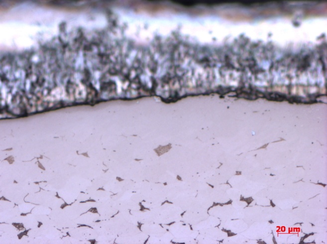

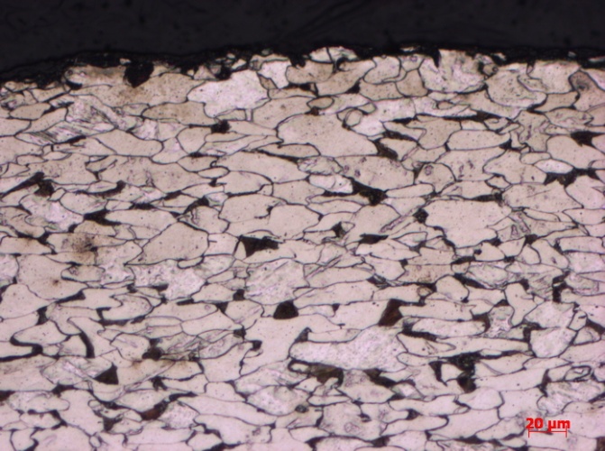

4.1 Ověření vlivu deformačního zpevnění
Při experimentech na plochých vzorcích z ocelí podle značek S235 a S355 byl zkoumán vliv plastického přetvoření vzorků na jejich náchylnost ke vzniku trhlin. Vzorky byly ohýbány za studena i za tepla nad Ac3. U vzorků ohýbaných za studena nebyly na vnějším oblouku zjištěny žádné povrchové imperfekce, a to u černých (obr. 7) ani u pozinkovaných (obr. 8). Vzorky ohýbané za tepla v černém stavu vykazují v povrchové vrstvě patrné rozevírání materiálu po hranicích zrn. Tyto diskontinuity nelze považovat za trhliny (obr. 9). Při pozinkování došlo pouze k jejich vyplnění železo-zinkovými slitinovými fázemi, aniž by docházelo k dalšímu šíření (obr. 10).
Obr. 7: Ohyb za studena nepozinkováno
Obr. 8: Ohyb za studena pozinkováno
Obr. 9: Ohyb nad Ac3 nepozinkováno
Obr. 10: Ohyb nad Ac3 pozinkováno

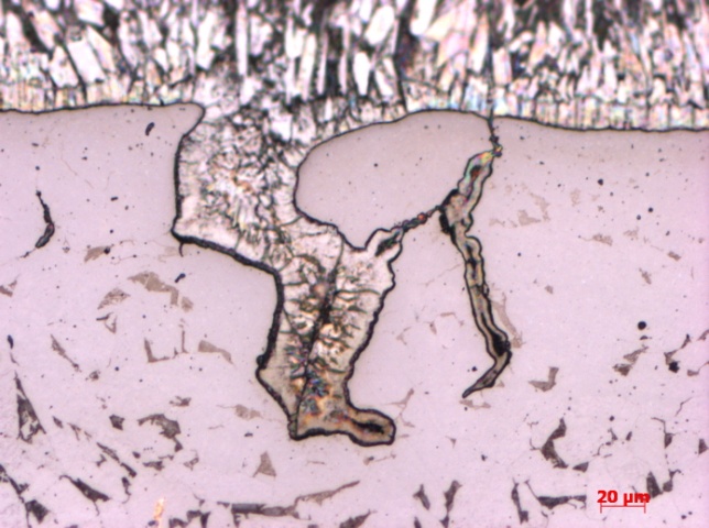

Jiné experimenty byly prováděny zinkováním plasticky přetvořených předepjatých vzorků v zinkové lázni s obsahem cínu 2,0 % [7]. Analýza provedená na elektronovém mikroskopu JEOL JSM 7600F s rozlišovací schopností 0,8 nm a zaměřená na hranice zrn oceli ukázala, že do hloubky 1 µm je koncentrace Sn na mezi měřitelnosti použité aparatury, v hloubce větší než 1 µm je obsah Sn neměřitelný.
4.4 Trhání vzorků za asistence zinkové lázně
Obr. 11: Křehký lom mimo oblast dosažené meze pevnosti
Cílem těchto pokusů bylo ověřit charakter lomu při různých podmínkách namáhání (dosažení meze pevnosti před ponořením do zinkové lázně, přetržení vzorku ponořeného do zinkové lázně nebo vystavení vzorku namáhání se střídavou charakteristikou tah – tlak – tah). Experimenty neprokázaly závislost náchylnosti materiálu ke křehkému lomu na velikosti dosažené poměrné deformace. Obrázek č. 11 potvrzuje, že mezního stavu vedoucího k iniciaci trhliny může být dosaženo mimo oblast dosažené meze pevnosti [7].

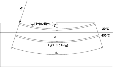

Jakmile se kritické místo na součásti dostane do kontaktu s tekutým kovem, začne se materiál kritického místa na konstrukci postupně prohřívat. Jeho rozpínání však brání dosud chladná horní část daného konstrukčního prvku a materiál v kritickém místě, který byl v předchozím kroku vystaven extrémnímu tahovému a ohybovému napětí, se v této fázi pěchuje (obr. 13), což je opět spojeno s pohybem dislokací uvnitř krystalové mřížky.
S určitým časovým zpožděním se do kontaktu s tekutým kovem dostává zbývající část daného konstrukčního prvku, který se jako celek rozpíná a prodlužuje svou délku, přičemž kritické místo, které bylo v předchozích fázích nejprve plasticky přetvořeno působením tahového a ohybového napětí a následně pěchováno napětím tlakovým, je opět namáháno významným napětím tahovým (obr. 14).

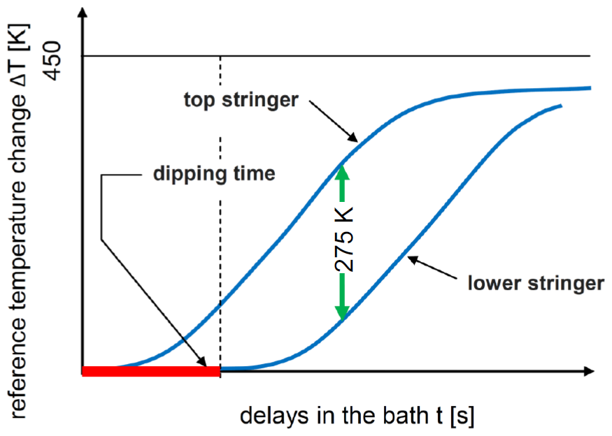

Proměnné teplotní napětí je úměrné teplotnímu gradientu vyvolanému nerovnoměrným ohřevem zinkovaných dílců při postupném ponořování do zinkové taveniny. Prvky dílce, které jsou ponořené do zinkové taveniny se určitou rychlostí prohřívají a rozpínají, zatímco prvky, které jsou nad hladinou, jsou chladnější a rozpínání brání. V závislosti na tuhosti konstrukce a jejímu odporu proti nerovnoměrnému rozpínání je tak v součásti vyvoláváno proměnné teplotní napětí. U rámové konstrukce je toto napětí úměrné rozdílu teplot mezi spodním a horním podélníkem. Riziko iniciace trhlin vzrůstá s napětím v rámu, a tedy s rozdílem teplot mezi spodním a horním podélníkem. Jestliže rizikem LMAC jsou ohroženy především dílce provedené z ocelí vyšších pevnostních tříd s mezí kluzu nad 350 MPa, pak logika věci napovídá, že pro eliminaci tohoto rizika je zapotřebí udržet v zinkovaných dílcích napětí v mezích do 350 MPa. Při určité rychlosti prohřívání ocelového prvku toho lze dosáhnout dostatečně rychlým ponořením celého dílce, tak aby v něm teplotní gradient nepřesáhl určitou hodnotu. Dílce provedené z vysokopevných ocelí při takových podmínkách nebudou ke vzniku trhlin při žárovém zinkování více náchylné než součásti vyrobené z běžných konstrukčních ocelí.
5.2 Časová závislost změny délky

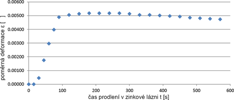

U nosníku I 200 ponořeného do zinkové taveniny do poloviny výšky jeho stojiny byl proveden experiment s cílem zjistit časové závislosti změny délek obou jeho pásnic a zjištěné hodnoty byly vyneseny do grafu (obr. 15). Výsledek tohoto pokusu ukazuje, že je možné stanovit pravidlo pro režim ponořování tak, aby srovnatelné napětí nepřekročilo určitou mezní hodnotu, např. 350 MPa. Předpokládejme, že tahové a tlakové napětí v obou podélnících nosníku je rovnoměrně rozděleno. Pak je mezní hodnoty dosaženo při poměrné deformaci ε = 0,0033. Tomu odpovídá mezní velikost změny vztažné teploty ΔTmez = 275 K (mezi spodním a horním podélníkem). Změna vztažné teploty prutu ΔT je definovaná jako taková její hodnota, která v homogenním teplotním poli v prutu vyvolá stejné poměrné prodloužení, jakého bylo dosaženo v teplotním poli s gradientem odpovídajícím postupnému prohřívání prutu od jeho povrchu k jádru.
Pro danou tloušťku stěny rámu lze pomocí příslušného grafu (obr. 16) pro rámovou konstrukci stanovit potřebný čas na jeho bezpečné ponoření do zinkové taveniny. Vodorovné posunutí obou křivek představuje časový interval mezi prvním kontaktem spodního podélníku s hladinou zinkové lázně a úplným ponořením rámu. Jestliže maximální vzdálenost mezi oběma křivkami ve směru osy pořadnic nepřekročí navrženou hodnotu 275 K, je možné usuzovat na nízké riziko praskání. V opačném případě riziko vzrůstá.
Obr. 15: Průběh poměrného prodloužení [7]
Obr. 16: Posouzení rizika [6]
