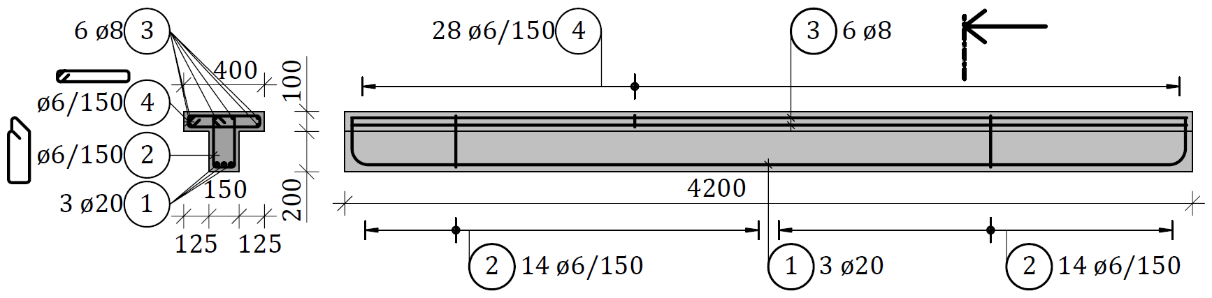

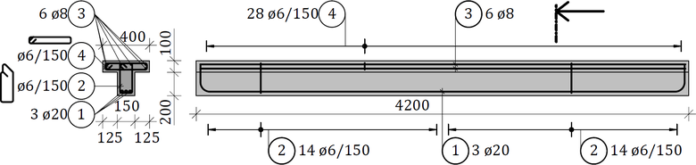

Experimentálny program pozostával zo 4 identických železobetónových nosníkov s označením A, B, C, D. Nosník A bol referenčný a nosníky B–D boli predzaťažené na hodnotu 110 kN v lise a následne boli zosilnené. Predzaťaženie predstavovalo 70 % experimentálne získanej odolnosti nezosilneného nosníka A. Predzaťaženie nosníkov simulovalo stav v reálnej konštrukcii pred ich zosilnením (s rozvinutými trhlinami). Nosníky boli dĺžky 4,20 m a mali prierez tvaru T so šírkou príruby 400 mm a výškou prierezu 300 mm (viď. Obr. 1). Nosníky boli vystužené pri spodnom povrchu tromi prútmi s priemerom 20 mm a strmeňmi s priemerom 6 mm v osovej vzdialenosti 150 mm. Vystuženie nosníkov dopĺňali konštrukčné prúty priemeru 6 mm a 8 mm v hornej časti prierezu.
Obr. 1: Tvar a vystuženie nosníkov

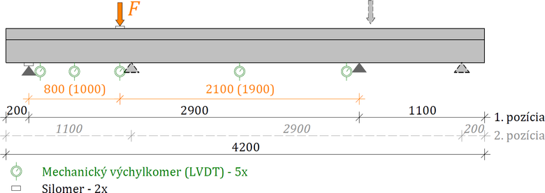

3. Skúšobná zostava

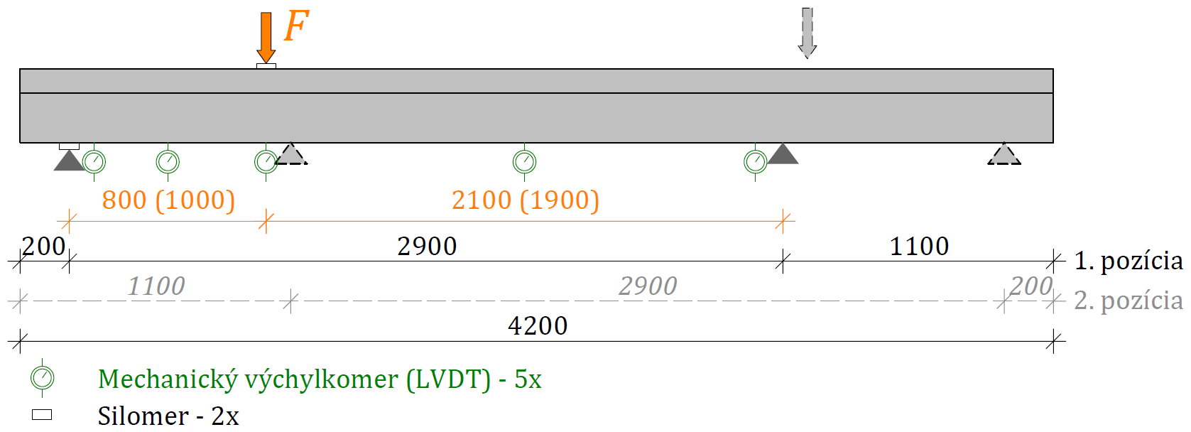

Experimentálny program prebiehal v laboratóriách Stavebnej fakulty STU v Bratislave, pričom výrobu nosníkov realizovala firma Skanska SK a.s. Skúška bola navrhnutá ako trojbodová podľa statickej schémy na Obr. 2.
Skúšobná zostava bola navrhnutá s ohľadom na maximálnu efektivitu experimentu – geometria zostavy umožnila skúšať každý nosník dvakrát v dvoch identických, zrkadlovo otočených pozíciách. Zaťažovacia sila F bola umiestnená vo vzdialenosti a = 3d (d – účinná výška prierezu) od bližšej podpery, aby sa zamedzilo prenosu šmykových síl tlakovou diagonálou.
V dôsledku rozdielnej účinnej výšky prierezu pri jednotlivých spôsoboch zosilnenia sa však šmykové rozpätie experimentálnych vzoriek líšilo. Nosníky A a D mali šmykové rozpätie 0,8 m a pri nosníkoch B a C bolo šmykové rozpätie zväčšené na 1,0 m v dôsledku dobetonávky pre zachovanie podmienka 3d.
Obr. 2: Skúšobná zostava nosníkov

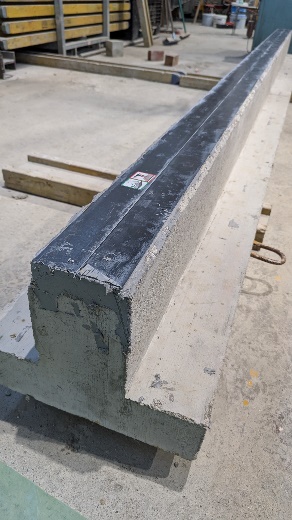

Nosníky B a C boli zosilnené dobetonávkou zo spodnej strany T-prierezu. Pre zabezpečenie účinného spriahnutia bol povrch pôvodného betónu nosníka zdrsnený a boli osadené mechanické kotvy. Do novej betónovej vrstvy boli vložené pri spodnom povrchu tri pozdĺžne prúty s priemerom 20 mm a konštrukčná výstuž s priemerom 8 mm a závitové tyče M6 s triedou pevnosti 4.8 v rastri po 150 mm ako prídavná šmyková výstuž. Hlavný rozdiel medzi vzorkami B a C spočíval v kotvení závitových tyčí do príruby nosníka. Pri nosníku B boli použité chemické kotvy, zatiaľ čo pri nosníku C tyče prechádzali celou hrúbkou príruby a boli kotvené z hornej strany maticou s podložkou. Na základe výsledkov skúšky nosníka B bol nosník C dodatočne vystužený CFRP lamelami (na ohyb) nalepenými na spodný povrch dobetonávky. Zosilnenie nosníkov B a C je bližšie popísané v publikáciách [2] a [3].
5. Experimentálne vzorky: Nosník D

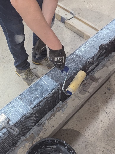

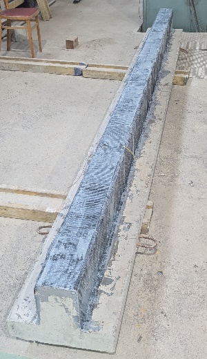

Pri nosníku D bol zvolený kombinovaný systém zosilnenia pomocou CFRP lamiel na ohyb a CFRP tkanín na šmyk. Aby sa zabezpečila dostatočná priľnavosť, stena prierezu nosníka bola z troch strán zdrsnená. Spodné hrany prierezu boli skosené, čím sa predišlo poškodeniu tkaniny pri jej aplikovaní. Zo spodnej strany nosníka boli použité 2 lamely Mapei Carboplate E 170 šírky 60 mm. Po zatvrdnutí lepidla boli CRFP tkaniny SikaWrap-231 C aplikované postupne po pásoch šírky 300 mm (viď. Obr. 3). Pásy boli lepené tesne vedľa seba bez vzájomného prekrytia, pričom počas aplikácie boli dôkladne vyrovnávané a pritláčané valčekom, aby sa zamedzilo vzniku vzduchových bublín.
Obr. 3a: Zosilňovanie nosníka D
Obr. 3b: Zosilňovanie nosníka D
Obr. 3c: Zosilňovanie nosníka D
Obr. 3: Zosilňovanie nosníka D

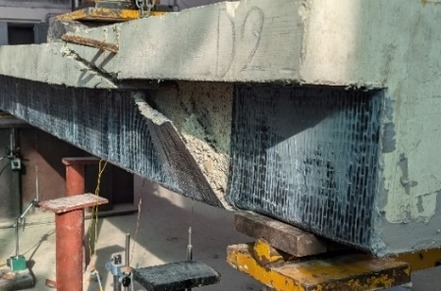

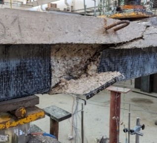

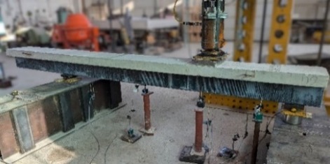

Nosník D, zosilnený uhlíkovými lamelami a tkaninou, mal odlišný charakter porušenia. Pri vyšších úrovniach namáhania dochádzalo k postupnej delaminácii tkaniny a následne sa nosník náhle porušil na šmyk. Šmykové trhliny mali pod tkaninami sklon 33 ° a 40 °.
K delaminácii tkaniny došlo v krycej vrstve betónu. Tento jav bol zapríčinený vysokou kohéznou pevnosťou použitého lepidla, ktorá výrazne prevyšovala ťahovú pevnosť betónu. Porušenie teda nastalo v povrchových vrstvách steny nosníka (viď. Obr. 4), čo potvrdzuje dôležitosť kvality betónu pri aplikácii externého zosilnenia.
Obr. 4a: Skúška nosníka D – nosník v zostave
Obr. 4b: Skúška nosníka D – čiastočná delaminácia tkaniny
Obr. 4c: Skúška nosníka D – delaminovaná tkanina a šmyková trhlina
Obr. 4d: Skúška nosníka D – delaminovaná tkanina a šmyková trhlina
Obr. 4: Skúška nosníka D (vľavo hore – nosník v zostave, vpravo hore – čiastočná delaminácia tkaniny, dole – delaminovaná tkanina a šmyková trhlina)

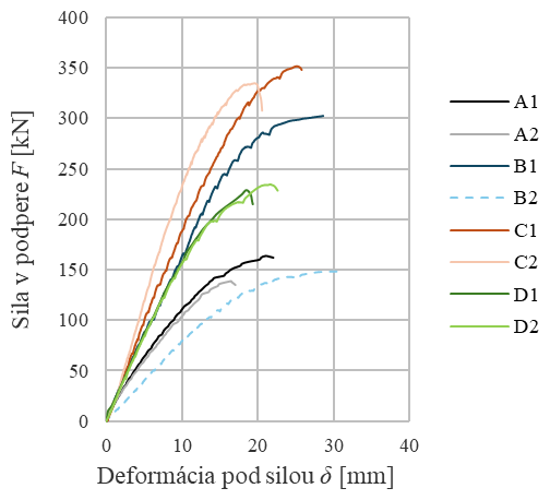

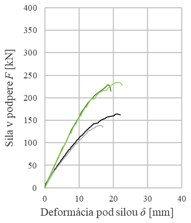

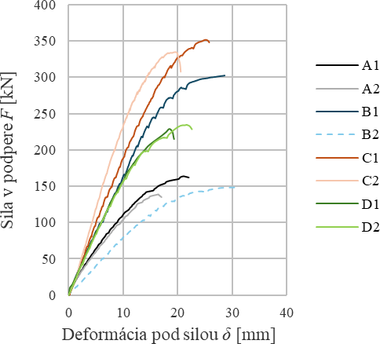

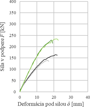

Grafy na Obr. 5 znázorňujú závislosť medzi silou v podpere a priehybom nosníka pod silou a porovnávajú priebehy všetkých vykonaných skúšok.
Pri porovnávaní tuhosti jednotlivých prvkov je dôležité zohľadniť upravenú polohu sily voči podperám pri nosníkoch B a C (pri týchto nosníkoch je sila viac v strede rozpätia, kvôli dodržaniu šmykového rozpätia 3d). Napriek posunu sily pri nosníkoch B a C, tieto nosníky vykazovali menšie deformácie než nosník D.
Tento efekt je priamym dôsledkom zvýšenia tuhosti prierezu vďaka dobetonávke (pri nosníku C doplnenej o CFRP lamely). Z grafu je tiež zrejmé nežiaduce ohybové zlyhanie vzorky B2.
Obr. 5a: Grafy závislostí sila v podpere – deformácie nosníka pod silou (nosník B2 sa porušil na ohyb)
Obr. 5b: Grafy závislostí sila v podpere – deformácie nosníka pod silou (nosník B2 sa porušil na ohyb)
Obr. 5: Grafy závislostí sila v podpere – deformácie nosníka pod silou (nosník B2 sa porušil na ohyb)
Podľa grafu na Obr. 5 mal referenčný nosník A najnižšiu tuhosť a dosahoval najväčšie deformácie. Pri porovnaní nosníkov B a C, nosník C s pridanými lamelami na ohyb mal počas skúšky menšie deformácie. Nosník D zosilnený lamelami a tkaninou vykazoval menšie deformácie ako referenčný nosník a pomocou tkanín sa podarilo zvýšiť šmykovú odolnosť.
