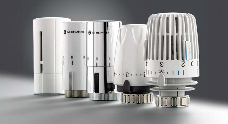

Přehled termostatických hlavic
Termostatické hlavice
Hlavice K Hlavice HALO Hlavice DX Hlavice Halo-B Hlavice F
Teplotní rozsah [°C] 6–28
0–28
15–35
6–xx *
6–28
0–28
6–28 8–26 0–27
Ochrana před mrazem ✓ ✓ ✓ ✓ ✓
Připojení Heimeier M30x1,5 Heimeier M30x1,5 Heimeier M30x1,5 Heimeier M30x1,5 Heimeier M30x1,5
Svěrné připojení (DF připojení) ✓ ✓
Barevné klipy/Možnost partnerských klipů ✓ ✓
Partnerské klipy ✓ ✓
Omezení teploty Pomocí vnějších nebo skrytých zarážek Pomocí boční zarážky Pomocí boční zarážky
Zablokování teploty Pomocí vnějších nebo skrytých zarážek Pomocí posuvné zarážky Pomocí boční zarážky Pomocí nastavovacího klíče Pomocí boční zarážky
Ochrana před odcizením Pomocí bezpečnostního kroužku nebo 2 šroubků Pomocí skryté zarážky
Oddělené čidlo ✓ ✓
Další vlastnosti Nízký vliv teploty vody a hystereze. Potisk na hlavici s informací o běžném nastavení. Značky pro zrakově postižené. Úzký válcovitý tvar Zvláště vhodné pro hygienicky čisté prostory. Menší rozměry hlavice. Pevnost v tahu ohybem až 1 000 N. Plynule nastavitelná teplota pomocí nastavovacího klíče bez nutnosti odstranění ochranného krytu. Potisk na hlavici s informacemi o běžném nastavení.
*) Modely s odstupňovaným/omezeným rozsahem nastavení.
Výrobky IMI Heimeier dlouhodobě představují – energeticky úsporná řešení, kvalitní a odolné materiály, spolehlivý výkon, snadnou montáž a zprovoznění, širokou nabídku produktů.

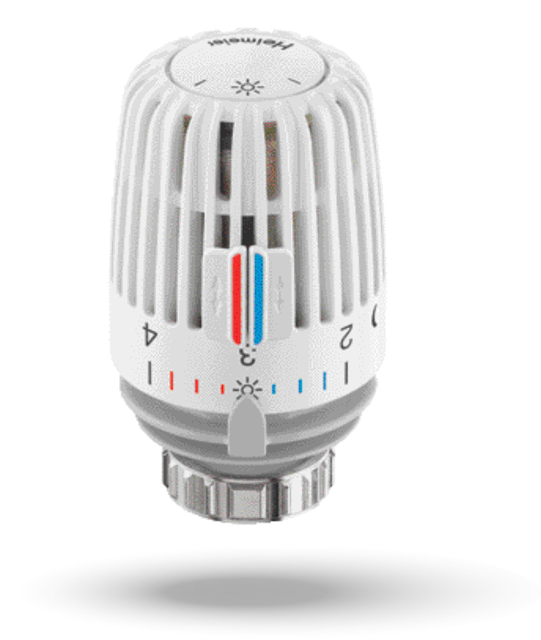

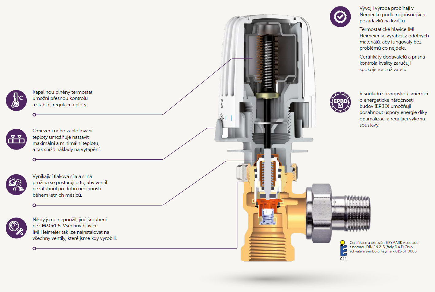

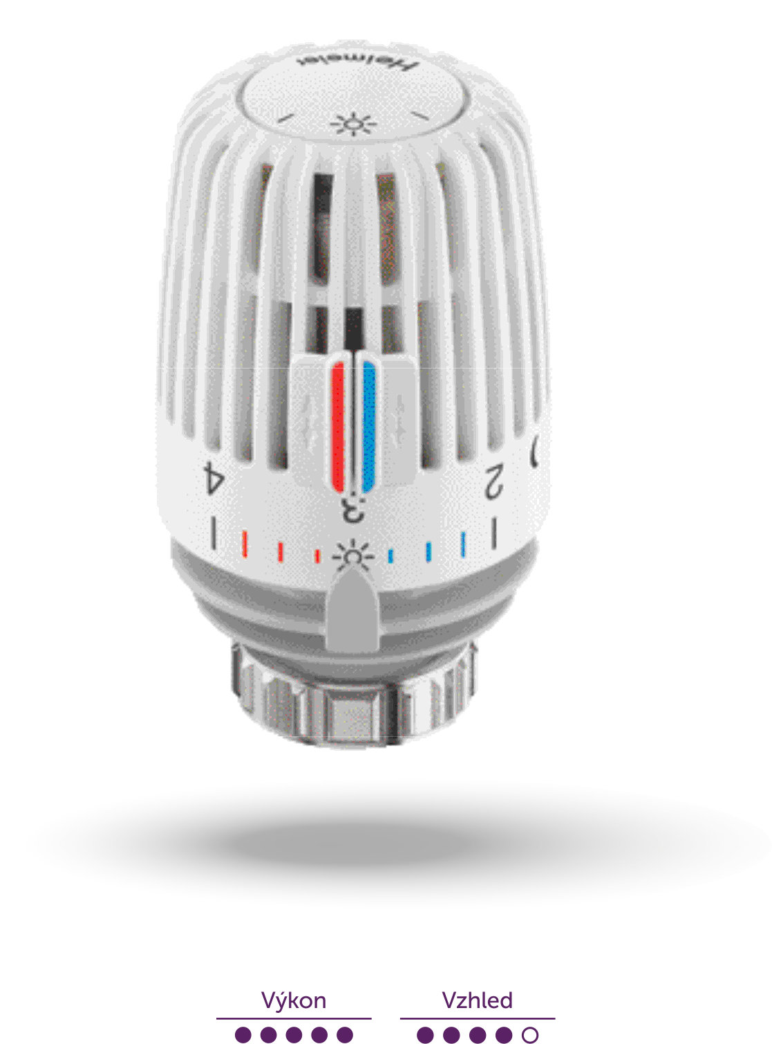

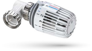

Hlavice K – Skvělá volba s nejlepším možným výkonem a širokou škálou variant

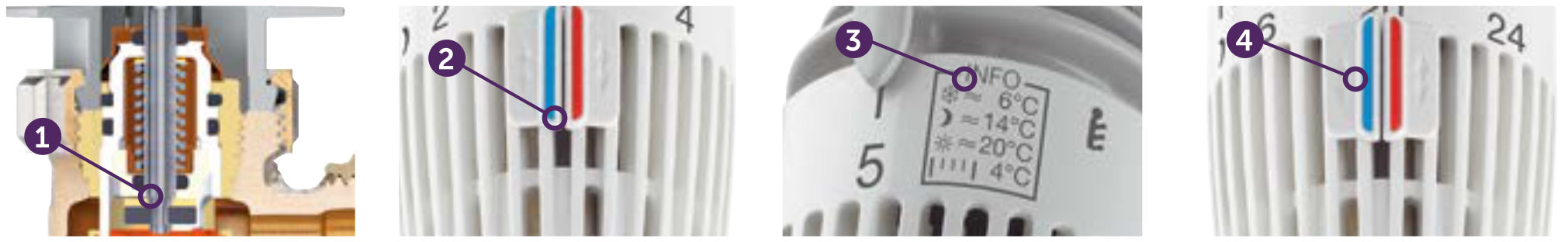

Vedle vlastností, typických pro všechny termostatické hlavice IMI Heimeier, se navíc hlavice K mohou pyšnit těmito parametry:
  • Vynikající tlaková síla a silná pružina
  • 2 zarážky na omezení nebo zablokování teploty pro úsporu energie
  • 2 další vnitřní zarážky pro skryté omezení nebo zablokování teploty a zabránění nežádoucím úpravám nastavení
  • Symboly pro snadné nastavení denního a nočního režimu
  • Informační štítek s příkladem nejběžnějšího nastavení
  • Hlavice se hladce otáčí a pohodlně pasuje do ruky
  • Ukazatel směru otáčení díky červenému a modrému značení
  • Značky pro zrakově postižené
Další varianty provedení:
  • Eko mód
  • Stupnice nastavení v číslech (1–5) nebo přímo ve °C
  • Oddělené čidlo
  • Přímé napojení bez adaptérů na termostatické ventily jiných výrobců (Danfoss, Vaillant)
  • Ochranný kroužek proti odcizení
  • K dispozici také v černé a šedé barvě
  • Na partnerský klip hlavice je možné nechat natisknout logo na zakázku
  • K dispozici varianty pro různé teplotní rozsahy
Hlavice K

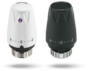

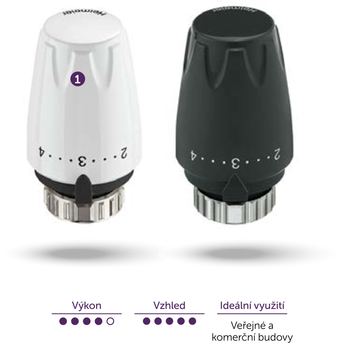

Hlavice DX – Dokonalá rovnováha mezi designem a technologií
  • Hlavice je menší, snadno ovladatelná, uplatní se tam, kde je méně místa
  • Kapalinou plněné čidlo s velkou tlakovou silou a precizní regulací
  • Celistvý a hladký povrch dovoluje využití v prostorech s přísnými hygienickými požadavky
  • Omezení nebo blokace nastavení teplot pomocí vnějších zarážek
  • Přímé napojení bez adaptérů na termostatické ventily jiných výrobců (Herz, ventily TA)
  • K dispozici v bílé a černé barvě
Hlavice DX

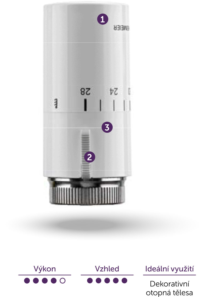

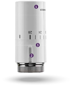

Hlavice HALO – Elegantní hlavice
  • Přitažlivý vzhled v podobě úzkého válcovitého těla
  • Omezení nastavení teploty pomocí posuvné zarážky
  • Naprosto hladký povrch beze spár splňuje nejpřísnější kritéria pro hygienické prostory
  • K dispozici v bílé a chromované variantě
  • Možnost zobrazení stupnice v číslech nebo °C
  • Dostupné v kombinaci s ventilem Multilux

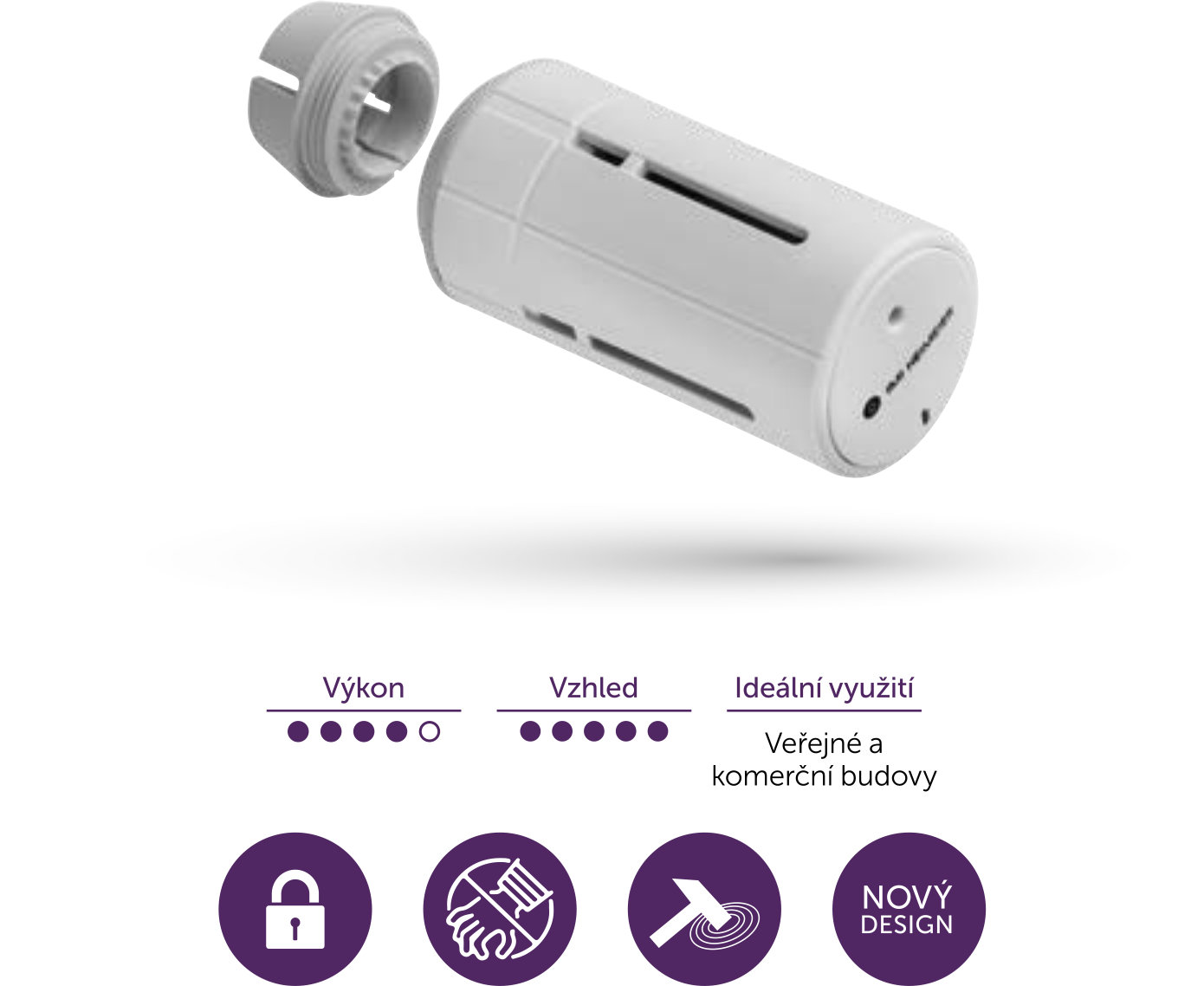

Hlavice Halo-B
Odolné provedení do zátěžových prostor
Hlavní předností nové hlavice Halo-B je možnost zabezpečení a odolnost:
  • Ochrana před odcizením díky skryté blokaci
  • Síla v ohybu termostatické hlavice až 1 000 N
  • Funkce zablokování nastavené teploty
  • Nastavení teploty pomocí speciálního klíče bez nutnosti sundat ochranný kryt
  • Ochranným krytem lze otáčet, aniž by se změnilo nastavení nebo došlo k poškození hlavice
  • Kapalinou plněné čidlo s vysokou tlakovou silou a precizní regulací
  • Kombinace minimalistického vzhledu a extrémní odolnosti předurčuje tuto hlavici i do nejnáročnějších provozů
Hlavice Halo-B

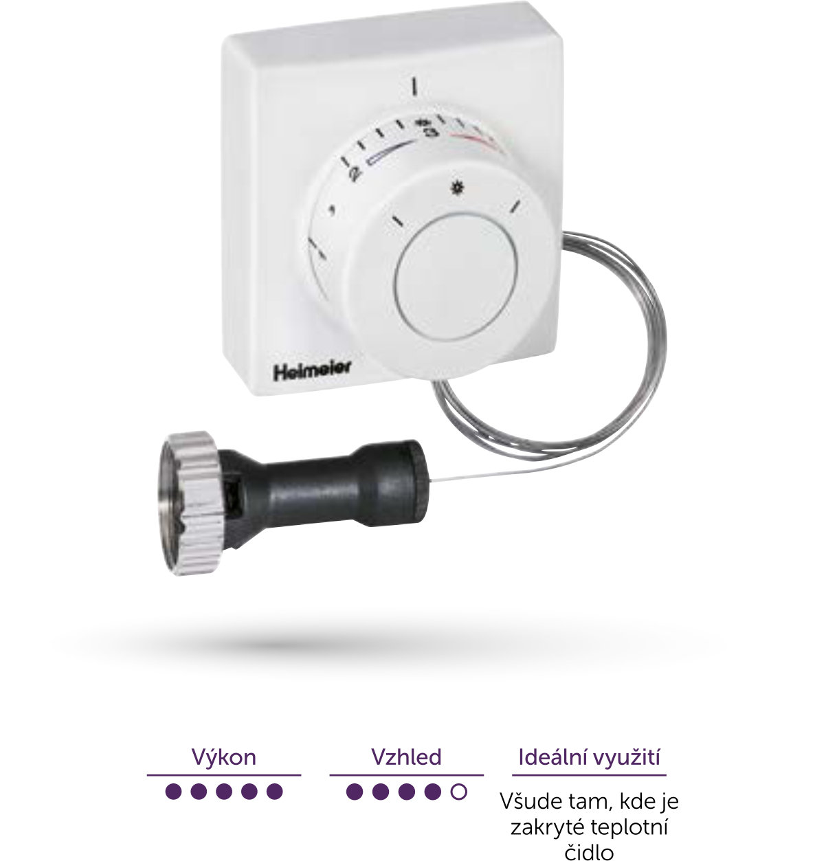

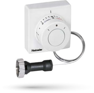

Hlavice F – Řešení s odděleným čidlem
  • Hodí se všude tam, kde přímé připojení k otopnému tělesu nedovoluje přesné změření teploty, např. když je otopné těleso zakryté nebo skryté pod podlahou
  • Lze nainstalovat do podomítkové elektro skříně
  • Symboly pro základní nastavení i noční provoz
  • Stručné informace o nejdůležitějším nastavení
  • Značení směru otáčení
Hlavice F

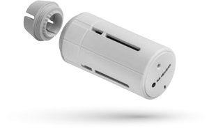

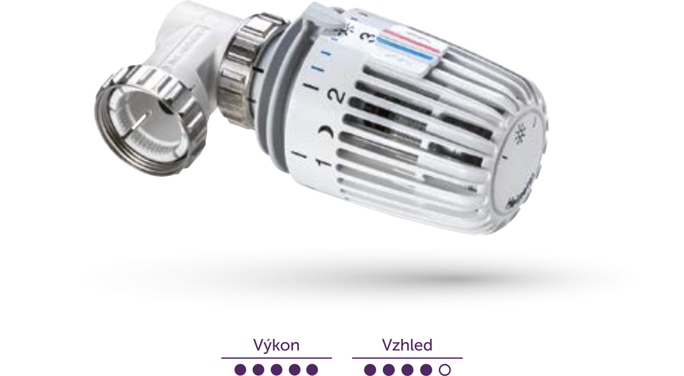

Hlavice WK – Určeno pro otopná tělesa s integrovanými ventily
  • Flexibilní montáž:
    • Pro montáž na levé nebo pravé straně tělesa
    • Flexibilní nastavení pro ideální pozici hlavice
    • Snadné nastavení díky poloze hlavice směrem dopředu
    • Ideální pro rekonstrukce, kde je třeba flexibilita
  • 2 zarážky pro označení, omezení či blokaci teploty
  • Žebrovaný kryt pro přesnou regulaci optimální teploty
Hlavice WK

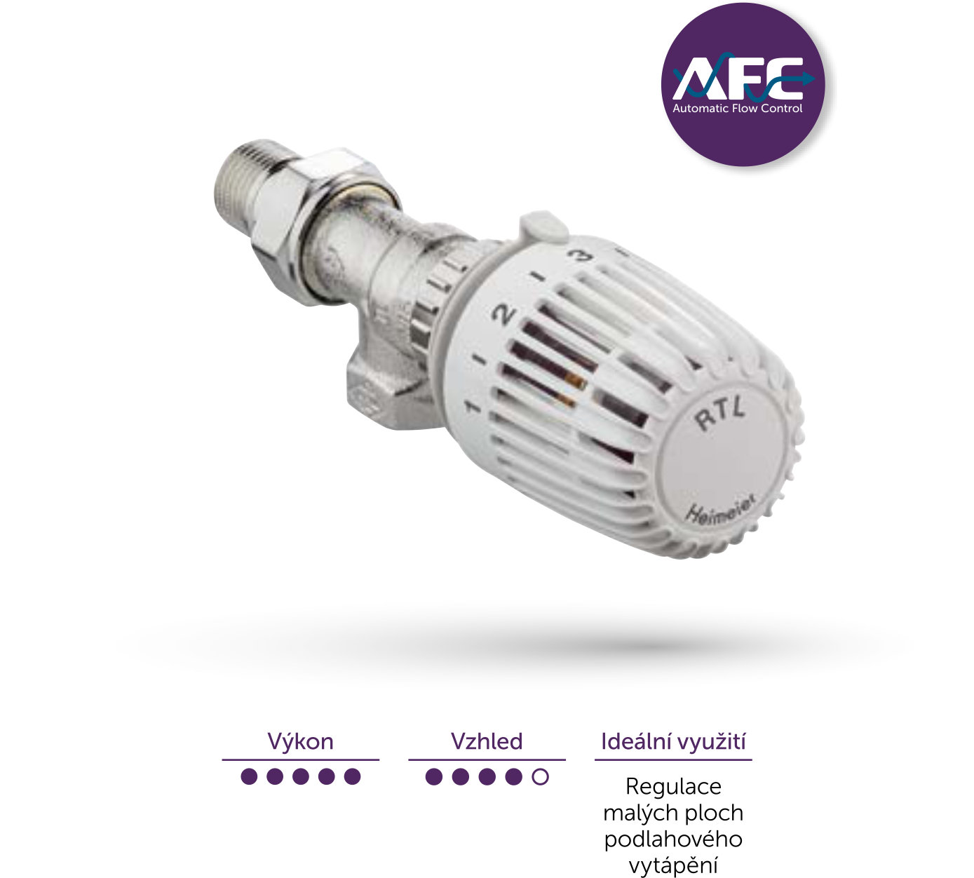

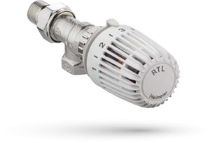

RTL – Omezovač teploty zpátečky
  • Řešení pro otopná tělesa nebo kombinovaná otopná tělesa a podlahové vytápění pro malé plochy – k dispozici jsou modely s přednastavením nebo automatickým omezením průtoku (AFC)
  • Těleso z korozivzdorného bronzu
  • Nerezové vřeteno s dvojitým těsnicím O-kroužkem
  • Vnější O-kroužek lze vyměnit, zatímco je systém pod tlakem
  • Skryté omezení nebo blokování pomocí dorazových klipů
  • Partnerský klip umožňuje přidání loga
Hlavice RTL

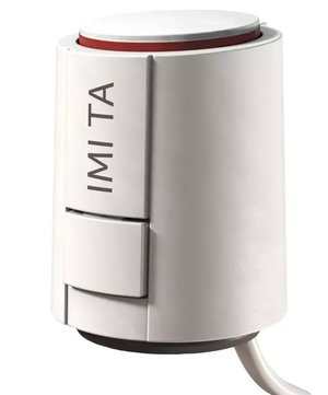

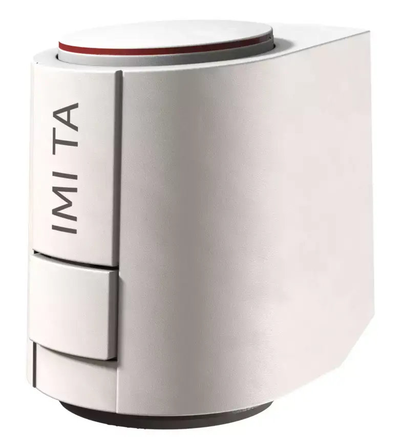

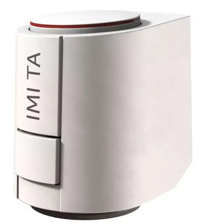

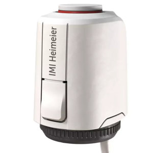

EMO-T II – Vysoce výkonný termoelektrický pohon – ON/OFF nebo pulzní regulace PWM
Používá se ve spojení s malými koncovými ventily, např. TBV-C a TA-Nano. Výkonný pohon EMO TII nabízí spolehlivou on/off regulaci a vysokou třídu krytí. Ukazatel polohy je viditelný ze všech stran a umožňuje snadnou údržbu. Funkce Snap-on a First-open usnadňují instalaci pohonu EMO T II a jeho uvedení do provozu.
  • Velká uzavírací síla a vysoká spolehlivost
    Testováno ve spojení se všemi ventily IMI až do 150 000 cyklů.
  • Vysoká třída krytí IP 54
    Bezpečný provoz v jakékoli montážní poloze.
  • Ukazatel polohy viditelný ze všech stran
    Snadné uvádění do provozu a obsluha.
  • Nízká spotřeba energie
    Pro sníženou spotřebu energie a snadné dimenzování napájecího zdroje.
  • Zacvakávací kroužek M30×1,5
    Usnadnění instalace pohonu na závit ventilu.
EMO-T

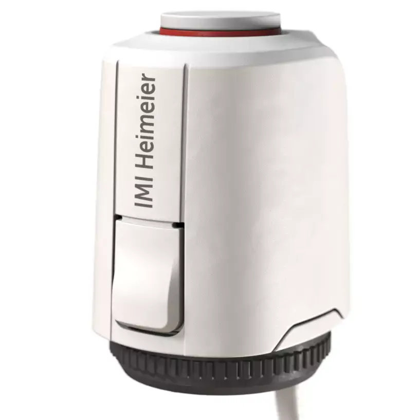

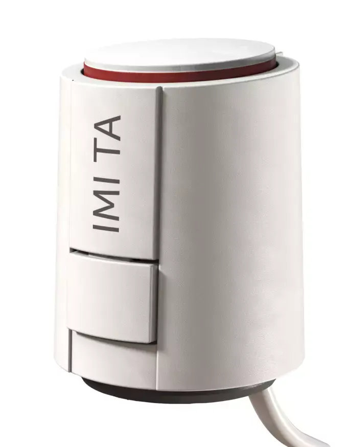

EMO-TM – Vysoce výkonný termoelektrický pohon – Pro plynulou regulaci
Používá se ve spojení s malými koncovými ventily, např. TA-Modulator, TBV-CM a TA-Nano. Výkonný pohon EMO TM II nabízí spolehlivou plynulou regulaci a vysokou třídu krytí. Ukazatel polohy je viditelný ze všech stran a umožňuje snadnou údržbu. Funkce Snap-on a First-open usnadňují instalaci pohonu EMO TM II a jeho uvedení do provozu.
  • Automatická adaptace na aktuální zdvih ventilu
    Pro optimální charakteristiku regulace
EMO-TM
