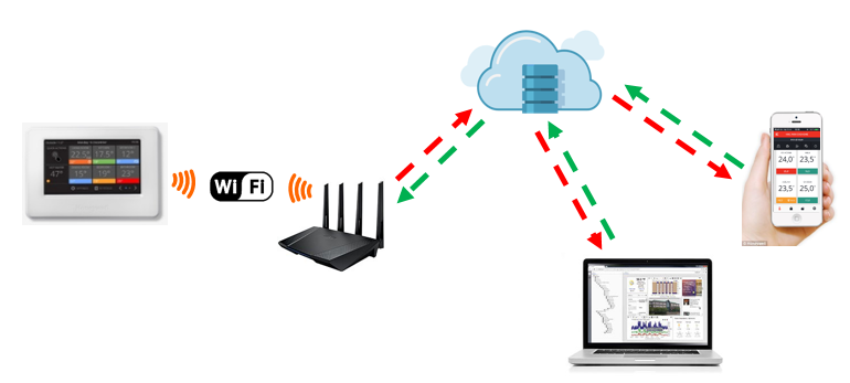

Vzdálený přístup k zónové regulaci bývá realizován prostřednictvím mobilní aplikace, nebo webového rozhraní, a může mít několik úrovní. Základní úroveň zpravidla poskytuje náhled na naměřené teploty v místnostech, a umožňuje měnit požadovanou teplotu každé místnosti – kdykoli a odkudkoli. Rozšířené úrovně vzdáleného přístupu pak mohou sloužit k získání dat a informací o chování systému vytápění. Lze zobrazit nejen současný stav a parametry systému a jeho prvků, ale i průběh všech hodnot, které zónová regulace registruje od okamžiku svého zprovoznění, a to na časové ose (ve formě trendů). Tato data mohou být využívána pro účely průběžné kontroly otopného systému, nebo pro diagnostiku příčin případných problémů.

VZDÁLENÝ PŘÍSTUP A JEHO PRAKTICKÉ VYUŽITÍ
Ovládání systému vytápění a náhled na jeho chování prostřednictvím vzdáleného přístupu má více možností využití. Záleží na tom, v jakém vztahu k domu uživatel vzdáleného přístupu je.
Rodinný dům, ve kterém uživatel bydlí
Jak už bylo zmíněno výše, v tomto případě bývá vzdálený přístup využíván spíše ojediněle, zpravidla v situacích, které se vymykají běžnému životnímu režimu rodiny.
Rekreační obydlí
Tyto typy objektů jsou navštěvovány a obývány řídce, někdy i nahodile. Vzdálený přístup umožňuje majitelům víkendových sídel jednak sledovat a kontrolovat stav objektu odkudkoli, a navíc si mohou připravit příjemnou tepelnou pohodu vždy před svým příjezdem.
Rekreační obydlí sloužící k pronájmu
Majitelé a správci penzionů (nebo jiných pronajímaných objektů) využívají vzdálený přístup jak ke kontrole chování svých nájemníků, tak proto, že mohou vždy připravit objekt na jejich příjezd, aniž musí s předstihem na svou nemovitost dojíždět. Zónová regulace navíc umožňuje majiteli vymezit svým zákazníkům taková pravidla vytápění, která je příliš neomezují, ale přesto udrží spotřebu energie na rozumné úrovni.
Bytový dům
Pro subjekty, zabývající se správou bytových domů, má vzdálený přístup k zónové regulaci daleko větší možnosti využití. Data, která jsou k dispozici, umožňují provádět různé analýzy chování otopné soustavy. Lze je využít pro diagnostiku systému, jako nástroj pro vylepšení nastavení systému (například vyladění ekvitermní křivky centrálního zdroje tepla v objektu), a také pro predikci blížících se problémů nebo závad. Na obrázku 2 je příklad grafického znázornění (trendu) průběhu teplot místnosti v rámci jednoho dne.
