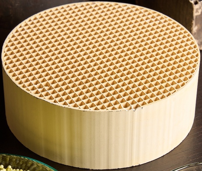

Obr. 1: Platinovo-paladiový katalyzátor na keramickém monolitu
Katalyzátor v kamnech (vyobrazený na obr. 1) nebo v kouřovodu nevylepšuje průběh spalovacího procesu odehrávajícího se ve spalovací komoře ani neřeší problémy spojené s nevhodným palivem nebo špatnou obsluhou. Jeho úkolem je snížit koncentrace škodlivin ve spalinách, které již vznikly, a to při všech provozních stavech, tedy i těch, kdy je spalování z hlediska emisí nejproblematičtější (dovolí-li to podmínky). Právě při roztápění, dohořívání nebo při provozu na nízký výkon vykazují katalyzátory velmi výrazný přínos. Experimenty prováděné v reálných spalinách opakovaně potvrzují, že katalyzátor dokáže významně zmírnit rozdíl mezi laboratorně dosaženými hodnotami a skutečným chováním spotřebiče v domácnosti. [5]
