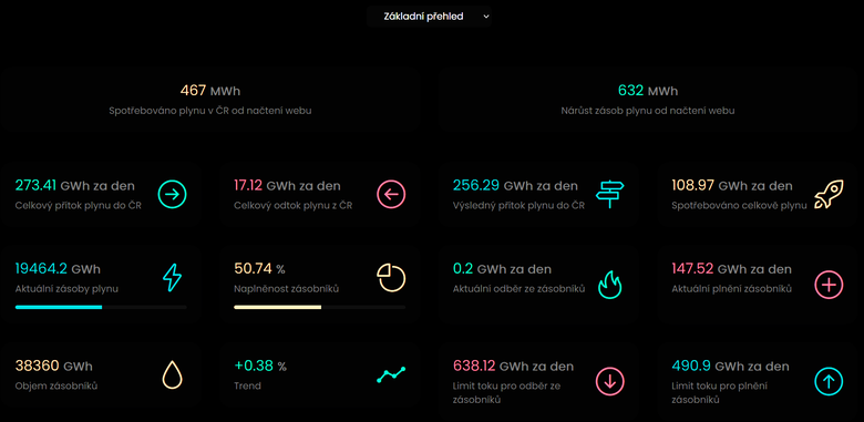

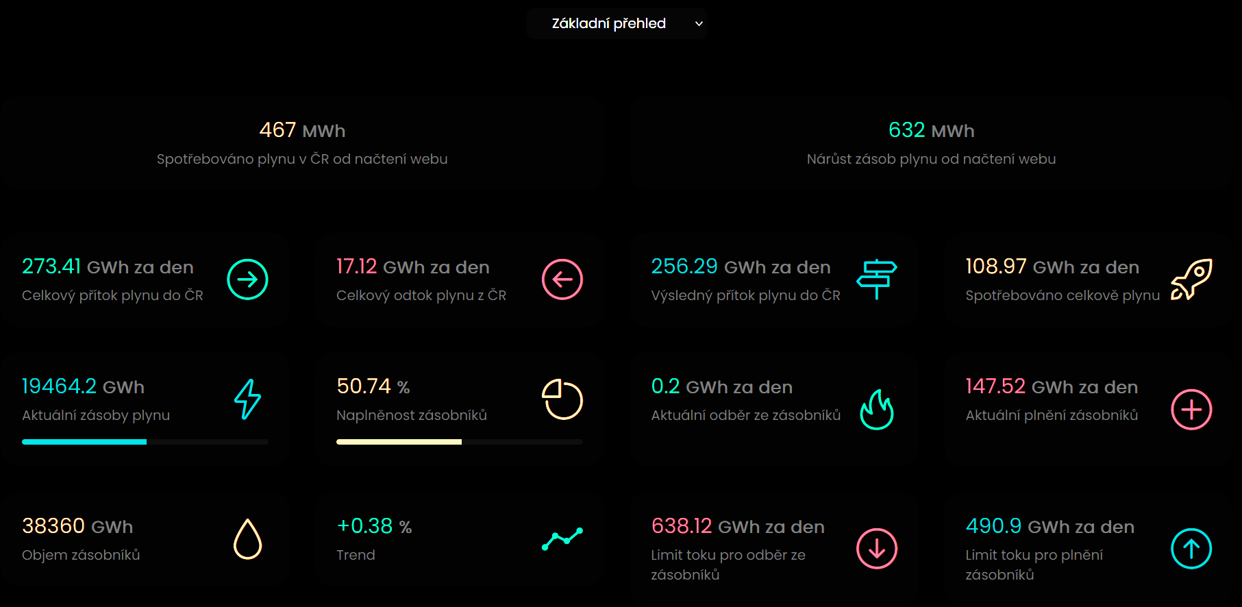

Aktuální stav lze zjistit například na webu zasobyplynu.cz.
Obr. Přehled o tocích plynu do ČR a ven a stavu zásob zemního plynu na území ČR, 16.7.2026 (Zdroj: zasobyplynu.cz)
Obr. Přehled o tocích plynu do ČR a ven a stavu zásob zemního plynu na území ČR, 16. 7. 2026 (Zdroj: zasobyplynu.cz)

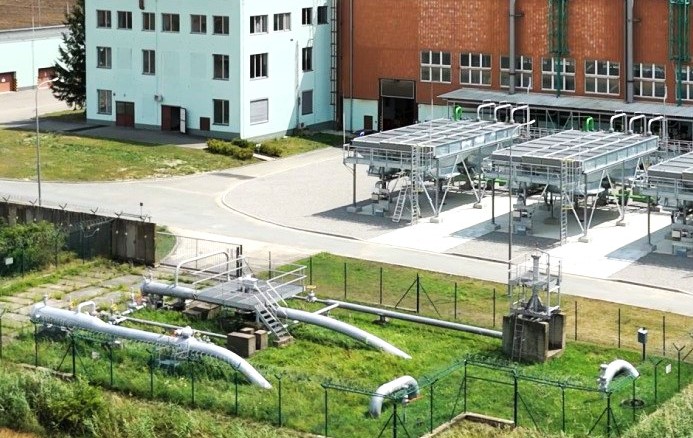

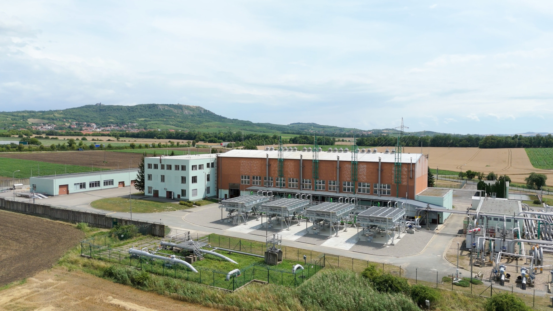

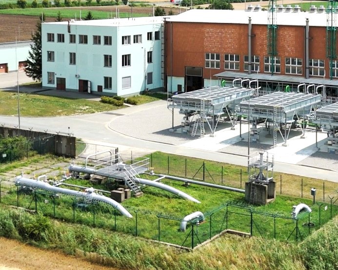

Naplněnost zásobníku MND Uhřice je aktuálně skutečně na třetině, na cca 35 %, ale MND Dambořice jsou na cca 43 %, státní GAS Storage CZ vykazuje ve svých šesti zásobnících cca 54 % a zásobník SPP pro Slovensko cca 72 %.
Obr. Jeden ze šesti zásobníků GAS STORAGE CZ je v Třanovicích. (Zdroj: https://www.czgs.cz/o-nas/nase-zasobniky)
Obr. Jeden ze šesti zásobníků GAS STORAGE CZ je v Třanovicích. (Zdroj: www.czgs.cz/o-nas/nase-zasobniky)
Za současného stavu by zásoby plynu pokryly spotřebu českých domácností, tedy preferovaných odběratelů, po dobu cca 300 dnů, v zimním období 170 dnů. Ovšem to by nastalo, pokud by se zcela zastavila těžba a dovoz plynu. Zajímavějším údajem, než doba, po kterou by vystačily současné zásoby, je trend plnění zásobníků. Byť je současná naplněnost zásobníků na úrovni cca 20 GWh energie v plynu oproti přibližně 32,6 GWh v roce 2023 a 26,5 GWh v loňském roce touto dobou, tak i za současného pomalejšího růstu zásob dle trendu posledních dvou týdnů by na počátku listopadu byly zásobníky prakticky plné.
I když se zásobníky plní pomaleji, neznamená to, že by hrozil zásadní nedostatek zemního plynu. Může se stát, že plyn bude do zásobníků nakoupen za vyšší cenu a pak se to po čase projeví u odběratelů. Strašit tím, že hrozí nutnost přerušit vytápění plynem během topné sezóny 2026/2025 není odpovědné. To by bylo nutné jen v případě totální havárie sítě plynovodů.
