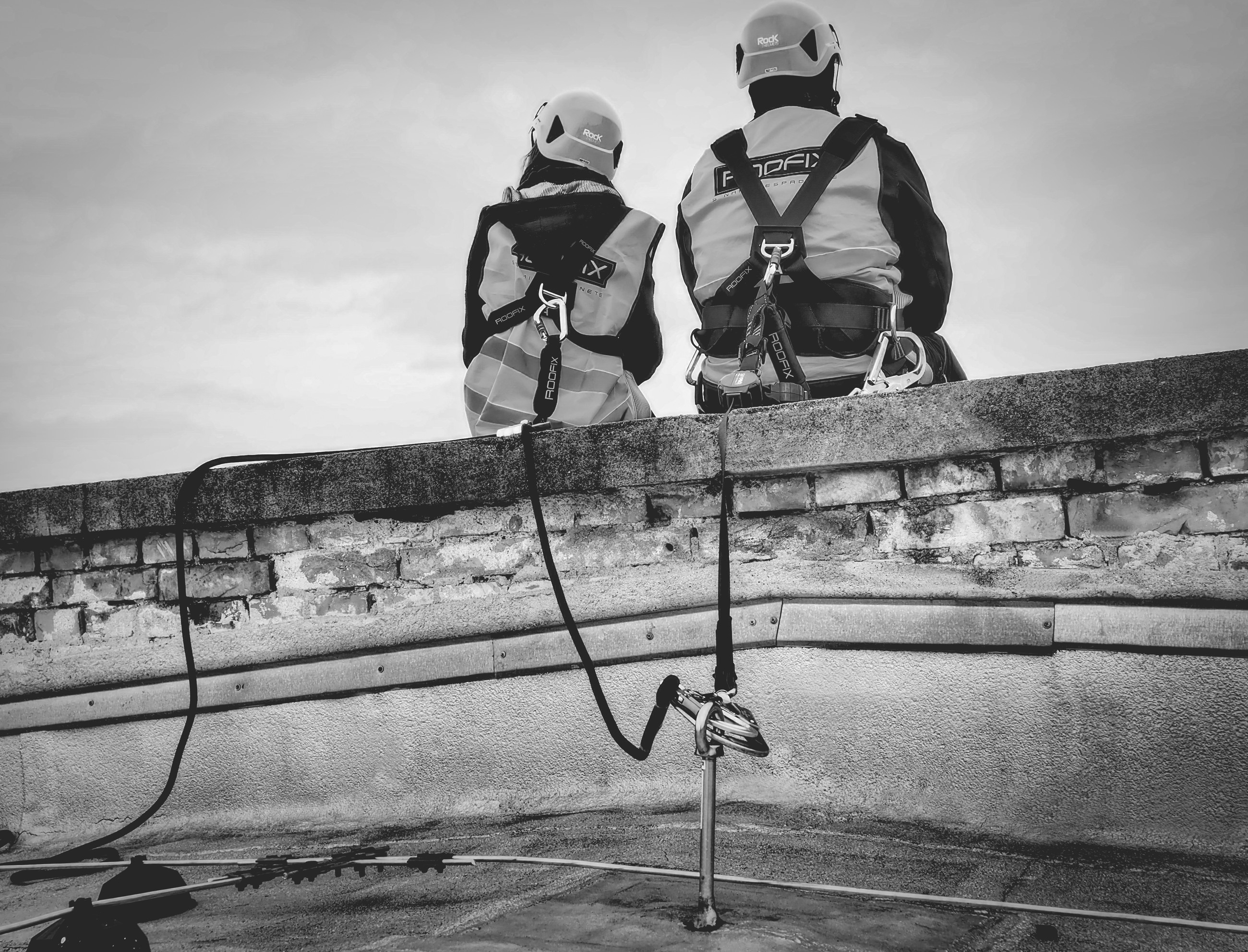

Práce ve výškách je jednou z nejnebezpečnějších aktivit na stavbě. Na pracovníka působí různé přírodní vlivy, současně hrozí riziko pádu. Jaké OOPP (osobní ochranné pracovní prostředky) si obléct?
Ochrana proti pádu
Na každé střeše existují rizikové zóny, to jsou ty, kde hrozí riziko pádu - jedná se např. o oblast kolem atiky anebo výlezu. V prvé řadě je tak nutné zajistit ochranu proti pádu osob, ať už kolektivní (např. zábradlí), nebo osobní (systémem zachycení pádu).Ruku v ruce s tím jdou osobní ochranné pracovní prostředky (OOPP), které jsou v případě použití záchytného systému povinné. Které jsou ty nejdůležitější?
OOPP pro práci ve výškách
Bezpečnostní pracovní postroj
Je jich celá řada. Liší se typem vykonávané práce, ale i drobnostmi zajišťujícími větší komfort. Důležité je mít pracovní postroj upravený na postavu.
V kombinaci se záchytným systémem lze použít jedině postroj celotělový!
Pracovní helma
Běžná pracovní helma není ve výškách vhodná, chybí jí totiž podbradní řemínek, který helmu drží na svém místě. V případě, že pracovník přepadne přes okraj střechy, ji okamžitě ztratí, hlava tak není chráněná v momentě, kdy do něčeho narazí - což může být nebezpečné při samotném pádu, ale i v případě, kdy nastane tzv. trauma zavěšení (mdloby).
Dále je vhodné volit takovou helmu, která nabízí vysokou ochranu proti úderu elektrickým proudem
Spojovací prostředek
Ten je nutný v případě záchytného systému, pracovník se jím přichytí ke kotvicímu bodu. Nejčastěji se jedná o samonavíjecí prostředek anebo textilní lano. Výhodou samonavíjecího prostředku je, že má v sobě integrovaný tlumič pádu (který pohltí účinky rázové síly), nicméně na trhu existují i lana s integrovaným tlumičem
