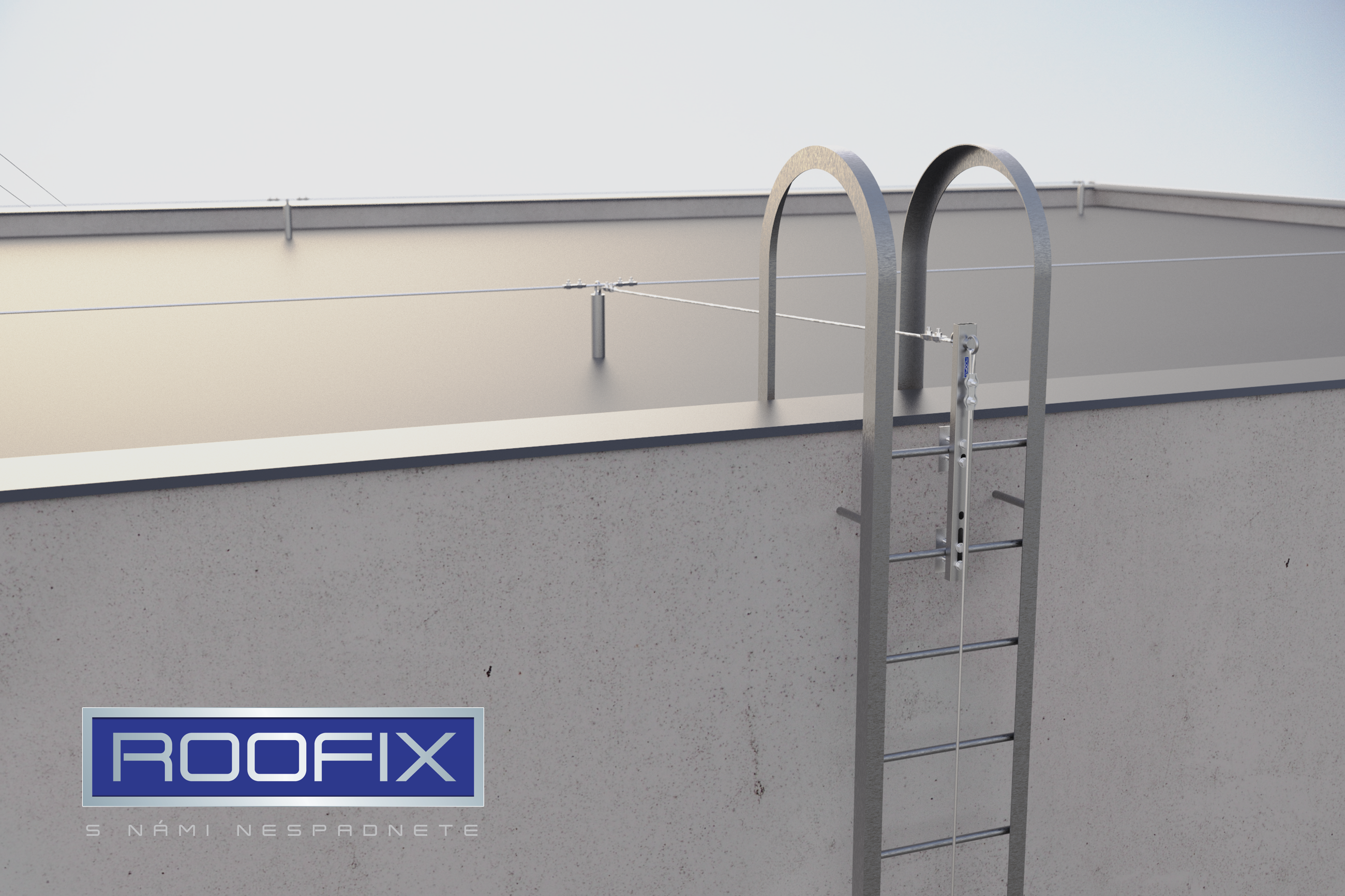

Značka ROOFIX je známá svým horizontálním záchytným (resp. zádržným) systémem proti pádu osob, zajišťuje bezpečnější pohyb na střeše. Riziko úrazu však vzniká už při výlezu na střechu, a proto se česká firma rozhodla začít vyrábět i vertikální záchytný systém na žebříky.

VERTIKÁLNÍ ZÁCHYTNÝ SYSTÉM
  • Vhodný pro méně frekventované střechy (vodovody, kanalizace)
  • Při užívání je potřeba celotělový postroj
  • Objemnější břemeno nijak neomezuje výlez
  • Systém je možné napojit přímo na horizontální záchytný systém
  • Levnější varianta; cenová výhodnost roste s délkou žebříku
  • Jednoduchá montáž
„Jde o cenově přijatelnější variantu, která se hodí tam, kde nejsou výlezy na střechu tak časté,“ vysvětluje Jakub Kopřiva (ředitel v ROOFIX). „K jeho užívání je zapotřebí celotělový postroj, ten však bude stejně s největší pravděpodobností pracovník na střeše potřebovat.“
