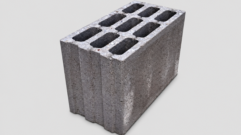

Společnost BEST rozšiřuje systém broušených betonových tvárnic BEST-ROCK o formát BR 20/375. Nově je k dispozici v délce 375 mm, která přináší nižší hmotnost 21,6 kg a usnadňuje manipulaci při zdění.
Broušené betonové tvárnice BEST-ROCK jsou určeny pro výstavbu bytových i nebytových objektů a vynikají vysokou pevností, přesností, dobrou akustikou, nízkou nasákavostí, mrazuvzdorností, vysokou akumulací tepla a snadnou aplikací.
Jsou vhodné pro výstavbu rodinných i bytových domů včetně nízkoenergetických a pasivních staveb. Jejich vlastnosti umožňují rychlou výstavbu štíhlých nosných stěn, díky nimž získáte větší vnitřní prostor.
Jsou vyráběny v přesných ocelových formách, hutněny na vibrolisech a posléze broušeny s rozměrovou tolerancí v řádech desetin milimetrů. Díky systému pero-drážka do sebe přesně zapadají a jejich rozměry jsou navrženy tak, aby bylo možné stavby navrhovat v půdorysném i výškovém modulu 250 mm. Při správně provedené skladbě zdiva lze svislými dutinami vést elektroinstalace.
Nový formát BR 20/375 rozšiřuje možnosti použití systému BEST-ROCK tam, kde je požadována přesná nosná konstrukce a současně snazší práce s jednotlivými prvky. Zároveň však zachovává všechny technické přednosti systému.
Tvárnice, které jsou určeny pro nosné obvodové i vnitřní zdivo tloušťky 200 mm, mají pevnostní třídu P15 a díky broušeným ložným plochám umožňují přesné zdění na tenkovrstvou maltu BEST UNI 10. Výsledkem je rozměrově přesné zdivo s vysokou rovinností a nízkou spotřebou malty.
