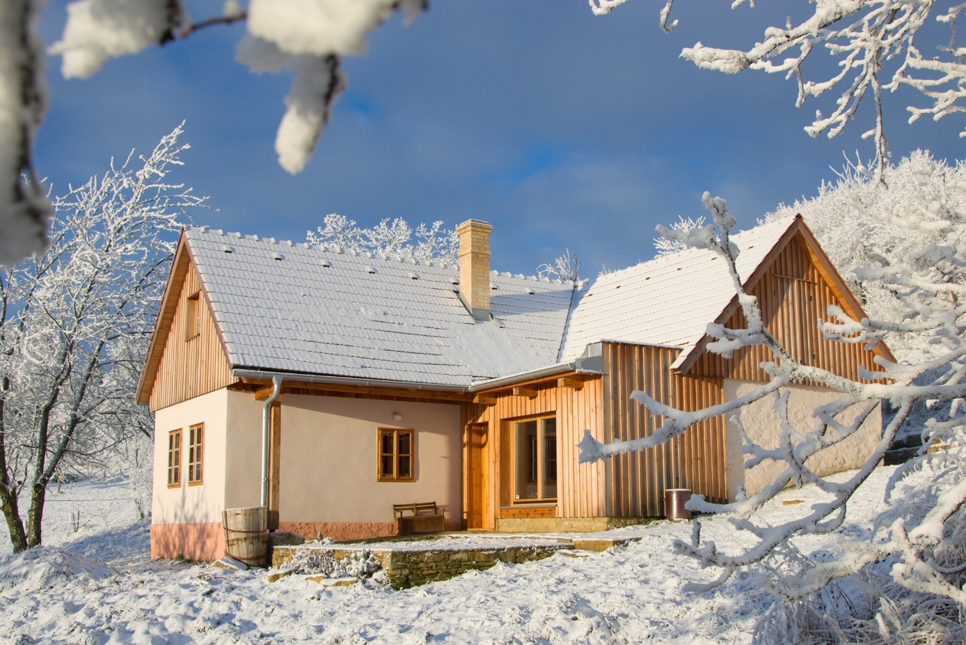

Obr. 1 Ukázka obnovy historického hliněného domu. Kopaničářské stavení, Žítková, ČR. Foto: archiv Chaloupka u Žofie, realizace: HLINĚNÝ DŮM, s.r.o.

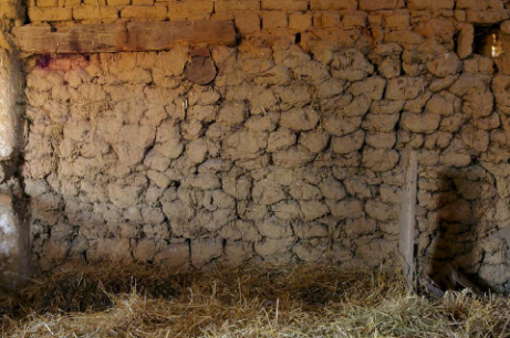

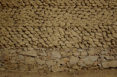

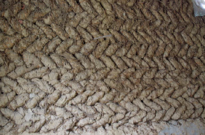

Jednou z méně dochovaných technologií využívajících nepálenou hlínu je stavění z takzvaných „válků“ (Obr. 2). Tato technika spočívá ve výrobě stavebních dílců z jílovité hlíny s velkým podílem slámy, „válků“, které se hnětou a tvarují ručně, bez použití forem či šablon. Na rozdíl od cihel sušených na slunci a spojovaných hliněnou maltou se války ukládají ve vlhkém stavu přímo na sebe, přičemž jejich spojení zajišťuje přirozeně se vyskytující jíl na povrchu dílců. Po vysušení vzniká kompaktní, v některých případech až monolitická struktura zdi. Vzhledem k omezenému rozšíření a nízkému počtu dochovaných objektů byla dokumentace a ochrana této technologie podpořena cíleným výzkumným projektem NAKI III. DH23P030VV049 (NAKI III, 2023).
Obr. 2a Ukázka různých struktur válkového hliněného zdiva na Moravě. Foto Martin Novotný.
Obr. 2b Ukázka různých struktur válkového hliněného zdiva na Moravě. Foto Martin Novotný.
Obr. 2c Ukázka různých struktur válkového hliněného zdiva na Moravě. Foto Martin Novotný.
Obr. 2 Ukázka různých struktur válkového hliněného zdiva na Moravě. Foto Martin Novotný.

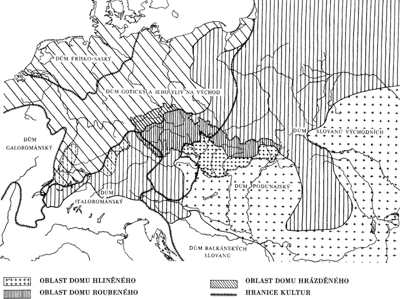

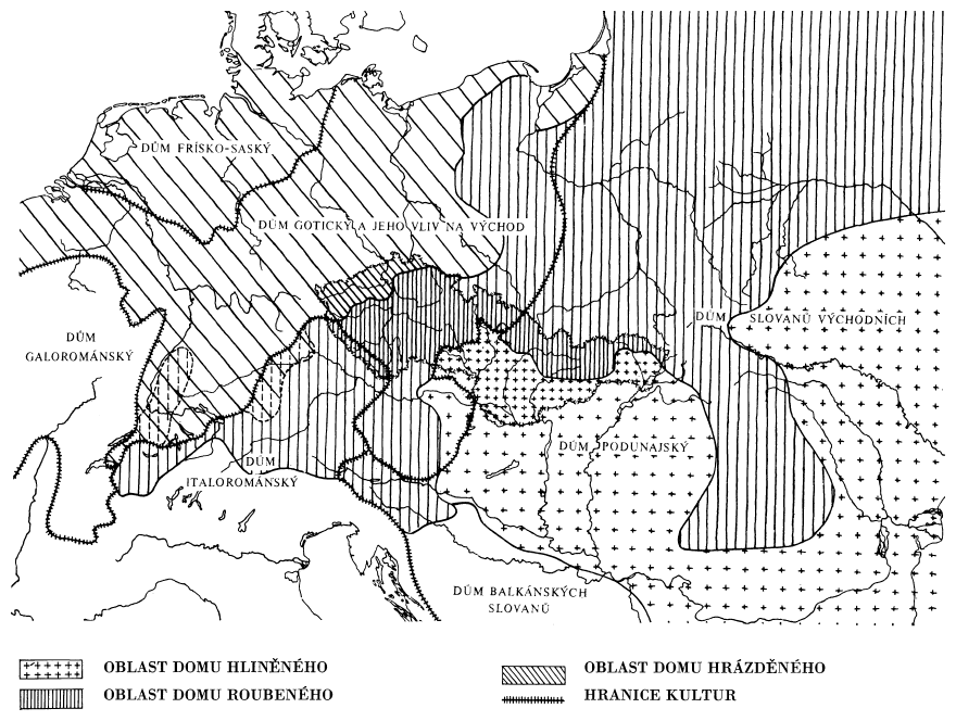

Výzkum a dokumentace hliněných staveb si již od svého počátku vyžádaly zhotovení podrobnějších mapových podkladů. Spolu s informacemi o hliněných domech daného regionu se v odborné literatuře objevovaly i mapové podklady. Za zmínku stojí často citovaná mapa Oblasti lidového domu (obr. 3) ukazující rozšíření různých technologií stavby v ČR.
Obr. 3 Oblasti lidového domu, MENCL, Václav. Lidová architektura v Československu.

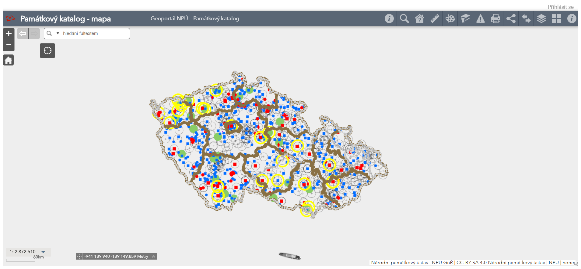

NPÚ dlouhodobě provozuje online památkový katalog (Obr. 4), kde lze nalézt mnoho hliněných domů. Za zmínku stojí i neveřejný katalog NPÚ, ve kterém lze za asistence pracovníků památkové péče vyhledávat podle více kritérií a získat tak konkrétní informace o památkových objektech nebo zvolené technologii.
Obr. 4 Ukázka zobrazení online památkového katalogu NPÚ

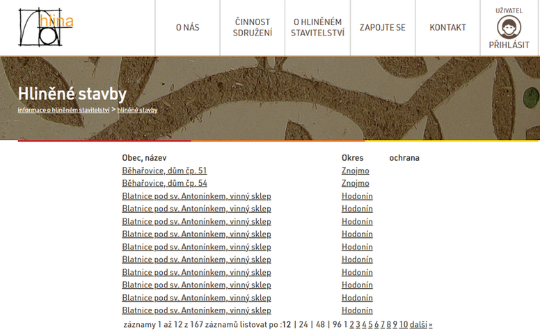

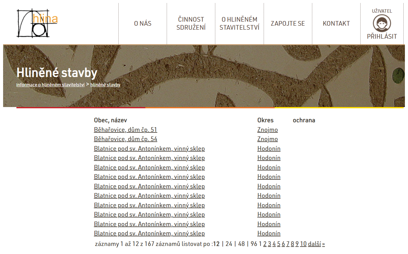

Sdružení hliněného stavitelství (SHS) v rámci projektu „Operační program rozvoje lidských zdrojů (OP RLZ) Hlína dnes“ v roce 2006 provedlo mapování stávajících památkově chráněných hliněných staveb v Jihomoravském kraji. V době, kdy probíhalo mapování, byla navigace GPS teprve ve vývoji, na vesnicích navigace lokalizovala pouze střed obce, obvykle kostel. Proto zpracovatelé mapy poctivě navštívili všechny uvedené objekty a zaznamenali vždy přesné souřadnice jeho vstupu a provedli fotodokumentaci. Tyto fotografie byly uvedeny společně s popisem pro snazší vyhledávání. U každého objektu byla uvedena adresa, účel (např. obytný dům, vinný sklep, komora, stodola apod.), doba výstavby, použitý materiál a podíl hlíny v konstrukci aj.
Interaktivní mapa byla vystavena na webu SHS (Obr. 5) v letech 2006 až 2024, kdy byla podpora knihovny JavaScript Software Development Kit (JS SDK) portálu Mapy.cz ukončena z důvodu jejího zastarání. Nicméně splnila svůj účel. V době, kdy za jediný vhodný způsob opravy hliněného domu bylo považováno jeho zbourání, ukázala kvalitní hliněné domy, nositele památkových hodnot a společně s dalšími částmi projektu tak přispěla k postupné změně náhledu odborné i laické veřejnosti na možnosti oprav hliněných domů a význam hliněného materiálu všeobecně.
Obr. 5 Ukázka zobrazení seznamu hliněných staveb

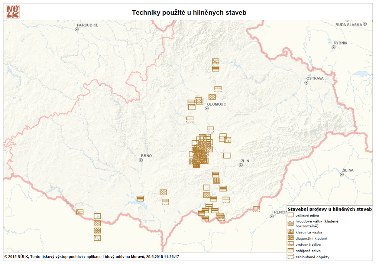

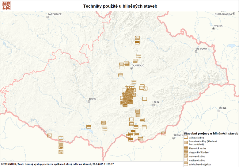

Národní ústav lidové kultury ve spolupráci s Masarykovou univerzitou v roce 2015 zveřejnil dva výstupy typu Nmap (specializovaná mapa s odborným obsahem), které vznikly v rámci projektu NAKI DF11P01OVV015 Technologie tradičního hliněného stavitelství na Moravě a vztahové souvislosti k oblasti středního Podunají. První výstup nesl název Kartografické znázornění stavebních projevů (technik použitých u hliněných staveb) na vymezeném území a jejich vzájemné souvislosti s odborným obsahem (Novotný, 2015). Druhý výsledek se jmenoval Lokální ložiska stavební hlíny na Moravě vhodná pro kompatibilní opravy a restaurování hliněných staveb (Všianský, 2015).
Obr. 6 Ukázka zobrazení mapy NÚLK
Především úvalové části Moravy byly v minulosti charakteristické variabilitou použitých konstrukčních způsobů vyskytujících se u hliněných staveb. Cílem prvního výstupu proto bylo vytvoření přehledu o rozšíření archaických stavebních technologiích, které se na Moravě u hliněných staveb ještě v první čtvrtině 20. století vyskytovaly. Shromážděny byly doklady o rozšíření monolitického hliněného zdiva i o postupech pracujících s kusovým stavivem, v tomto případě s tzv. hliněnými války. Záměrně byly tehdy vynechány způsoby, které pracovaly s nepálenými hliněnými cihlami. Ty se na vymezeném území vyskytovaly ve většině lokalit a dodnes jsou poměrně hojně zastoupeny. Pozornost byla tehdy zaměřena na téměř vymizelé doklady, ke kterým v terénu dodnes existuje pouze zlomek původních staveb, jež v horizontu několika let zcela zmizí.
Informace pro kartografické znázornění stavebních projevů byly získávány během terénních výzkumů a excerpovány z pramenů a odborné literatury. Pro mapu byly klíčové způsoby konstruování stěn hliněných staveb. Jistým způsobem se částečně jednalo o rozšíření map publikovaných etnologem Václavem Frolcem (Frolec, 1974) a historikem umění Václavem Menclem (Mencl, 1980). Odlišnost oproti zmíněným výstupům spočívala v novosti postupů, neboť v těchto mapových podkladech nebyly podrobně rozebírány jednotlivé stavební způsoby. Databáze NÚLK zůstává nadále otevřena, neboť je nutné pokračovat ve výzkumech a doplňovat tyto mapové podklady o nová data.
