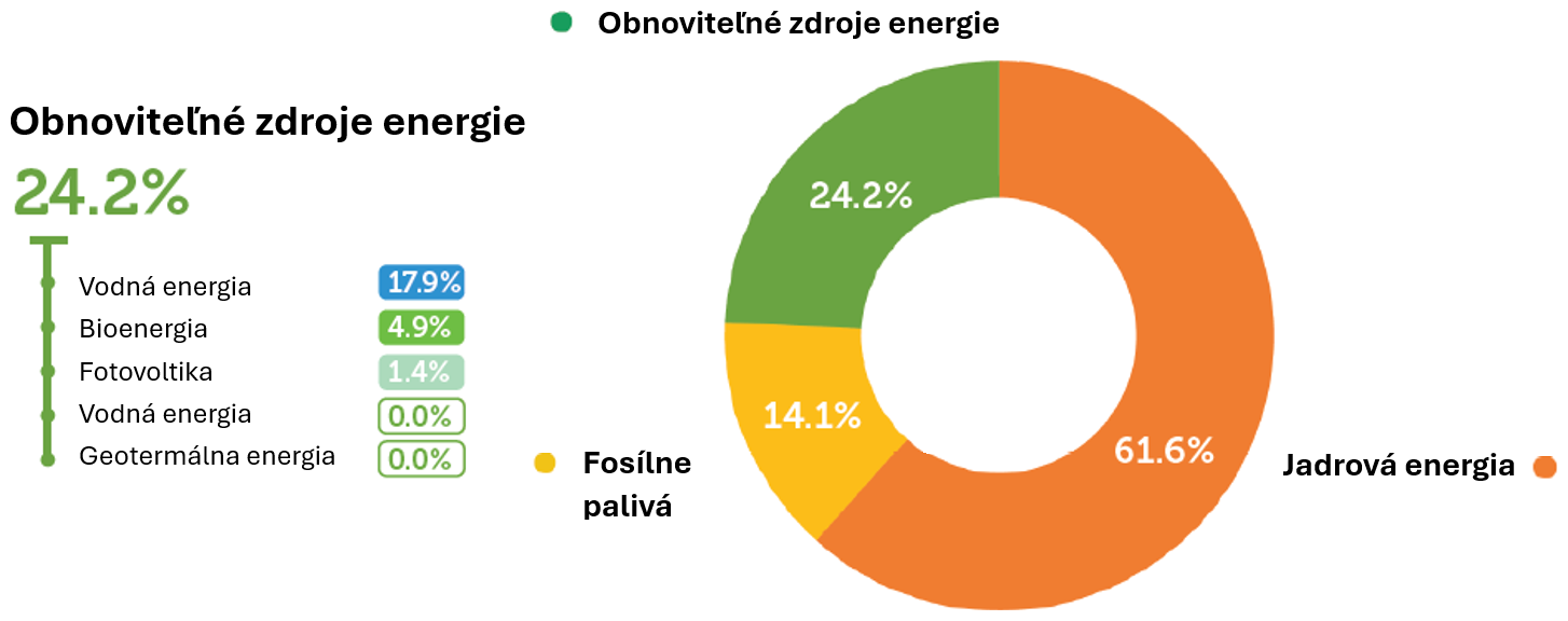

Zaradenie fotovoltiky do národného energetického mixu je čoraz evidentnejšie. K záveru roka 2024 tvorili solárne systémy už 29 % celkovej inštalovanej kapacity všetkých obnoviteľných zdrojov energie (OZE) na Slovensku. Na druhej strane, ich príspevok k celkovej národnej produkcii elektrickej energie bol na úrovni približne 1,4 %. [1]
Obrázok 2 Podiel jednotlivých zdrojov na celkovej výrobe elektriny na Slovensku (2024): obnoviteľné zdroje energie (zelená), jadrová energia (oranžová), fosílne palivá (žltá)) [1]

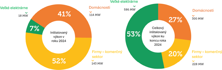

Oproti minulým rokom nastala zmena v štruktúre trhu: väčšinu nového výkonu (52 %) po prvýkrát tvorili firmy, zatiaľ čo domácnosti tvorili 41 % a veľké elektrárne len 7 % ročného prírastku [1].
Obrázok 3 Inštalovaný výkon a počet fotovoltických elektrární na Slovensku podľa typu (2024). Prírastok inštalovaného výkonu podľa segmentov nainštalované v roku 2024 (vľavo), celkovo nainštalované do roku 2024 (vpravo): veľké elektrárne (zelená), domácnosti (oranžová), firmy – komerčný sektor (žltá) [1].

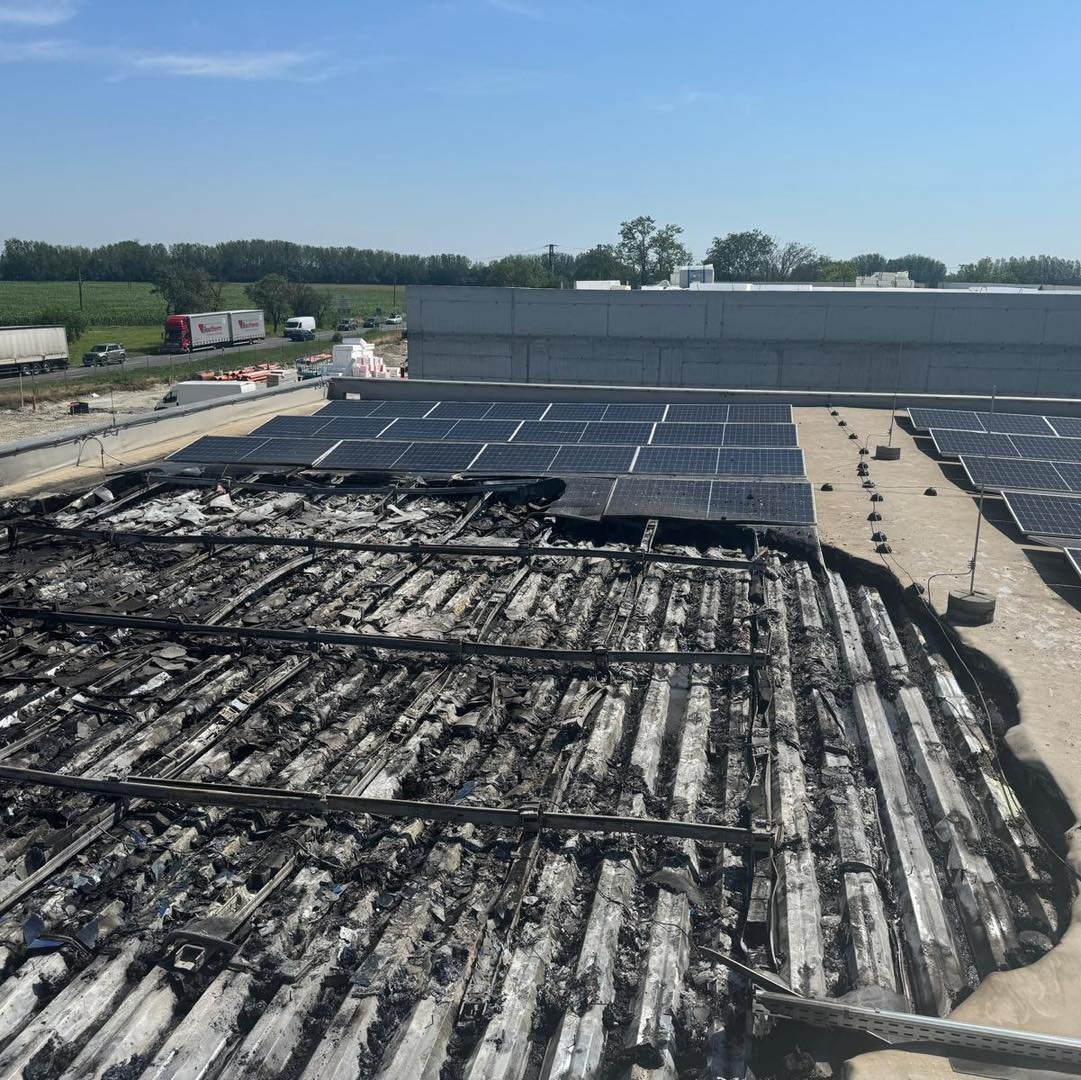

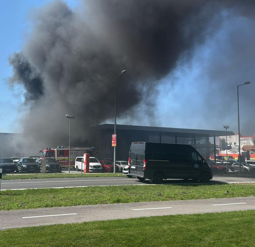

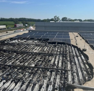

Požiare FV inštalácií sa nevyhýbajú ani Slovensku. Príkladom je nedávny požiar na streche predajne áut v Dunajskej Strede, ktorý spôsobil vážne škody na fotovoltickej inštalácii aj samotnej budove a vyžadoval zásah hasičských jednotiek. Tento prípad ilustruje riziká spojené s prevádzkou strešných FV systémov [8].
Obrázok 7 Požiar FV na streche predajne áut v Dunajskej Strede (21. júl 2025) [8]
Obrázok 8 Požiar FV na streche predajne áut v Dunajskej Strede – pohľad na strechu (21. júl 2025) [8]

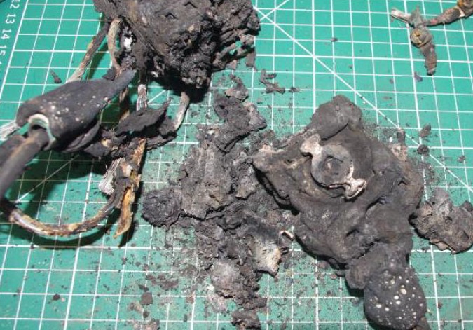

Obrázok 11 Nepoškodený DC konektor (a) a príklad kontaktu DC konektora, ktorý bol vystavený elektrickému oblúku (b) [9]
Obrázok 12 Zvyšky DC invertora pri rozoberaní a skúmaní v laboratóriu [9]
