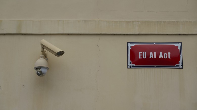

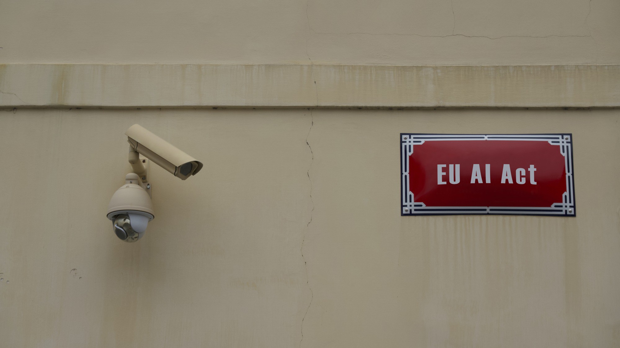

Kamerové systémy & AI Act. Ilustrační foto. Zdroj: archív autora

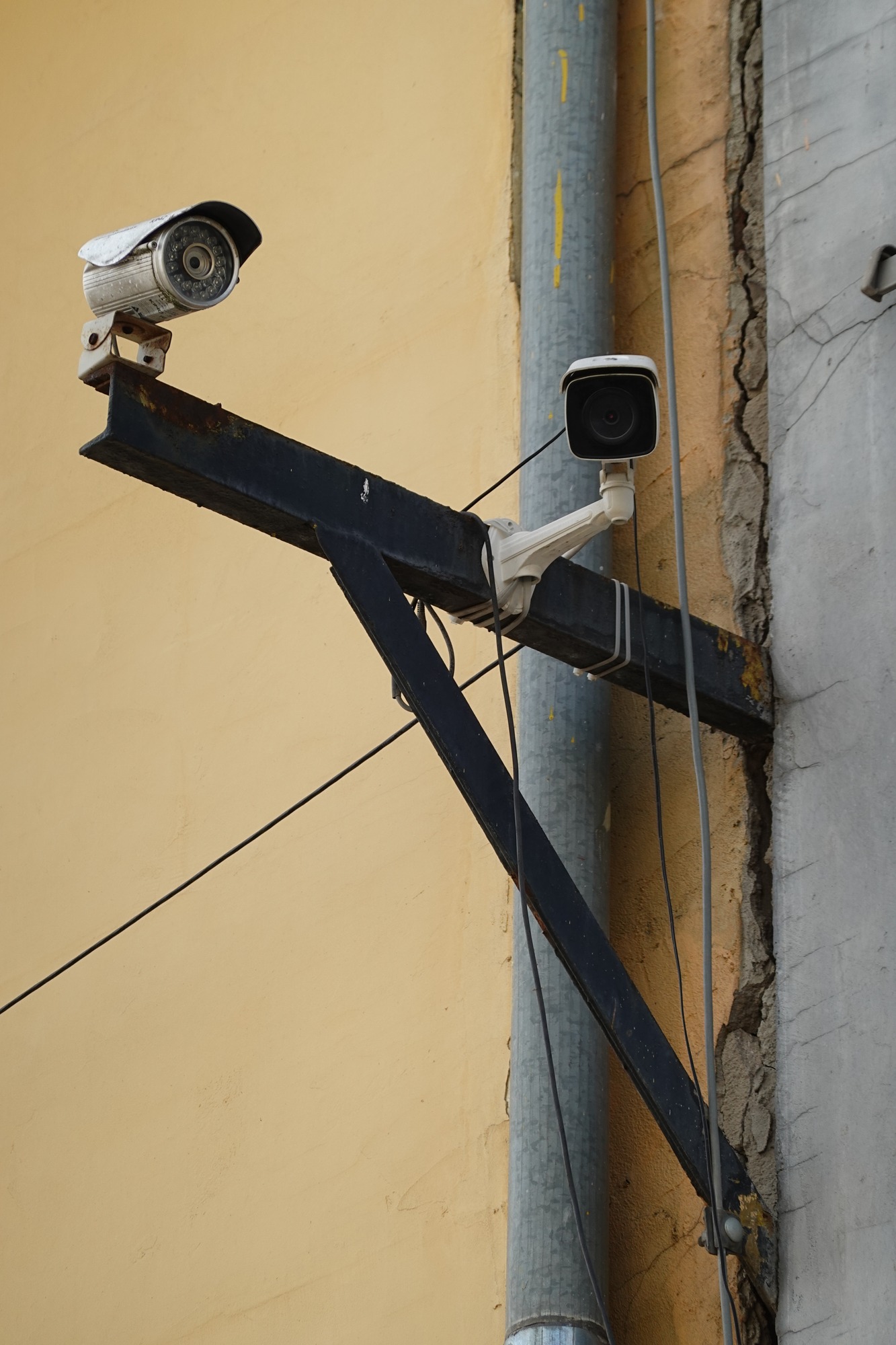

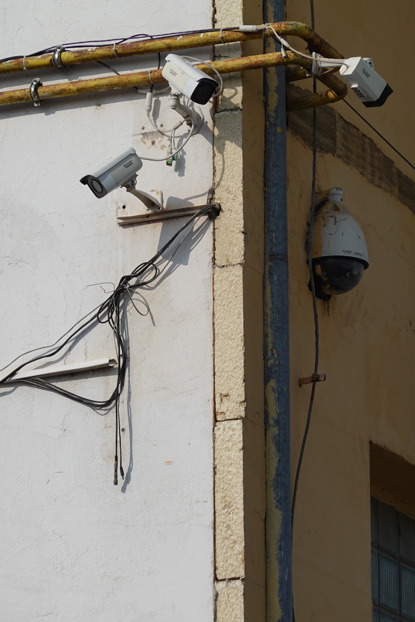

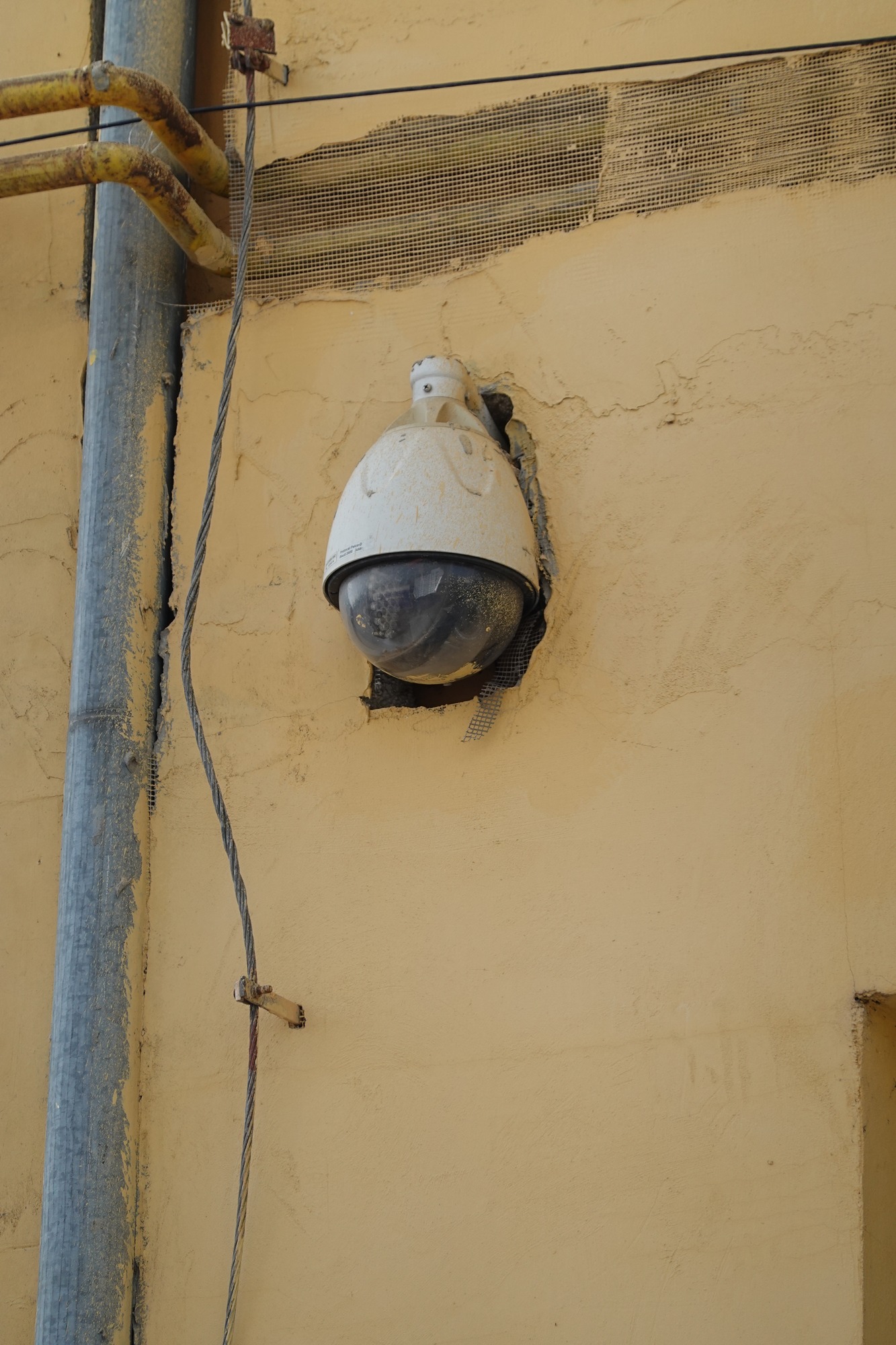

Víc kamer, víc analýzy – analytické funkce kamer jsou mnohdy značně limitovány neodborným přístupem některého z článků dodavatelského řetězce. Ilustrační foto. Zdroj: archív autora

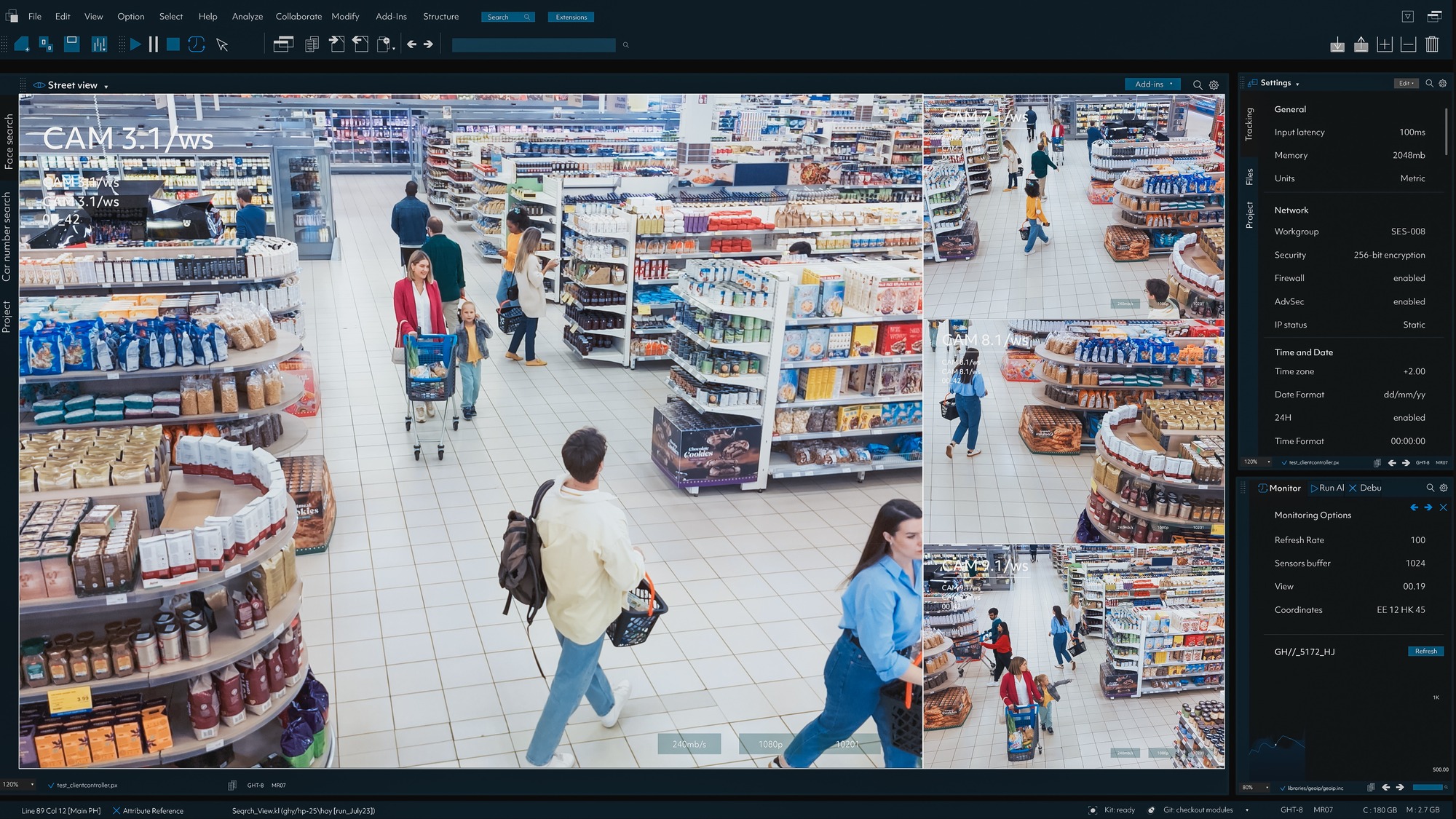

Detekce návštěvníků obchodního centra s možností vyhledávání podle individuálních markantů. Ilustrační foto. Zdroj: Gorodenkoff, stock.adobe.com
Detekce návštěvníků obchodního centra s možností vyhledávání podle individuálních markantů. Ilustrační foto. Zdroj: Adobe Stock
Případné propojení databází zde ale není směrem ke státním databázím, ale k interním provozně komerčním. Dojde-li ke spárování libovolného obličeje s platební kartou, není následně problém provázání s konkrétním nákupem, vozidlem či parkovacím místem. A že se takové údaje nehodí jen pro heat mapy a následné přerovnávání zboží v regálech pro optimalizaci nákupního procesu, je každému jasné.
Výsledky praktických cvičení dokládají, že bude-li v obchodním centru kolem 300 kamer, tak zákazník (pokud není fanoušek shopování) projde v rámci obvyklého nákupu v detekčních zónách 150–200 z nich. A když vynecháme ty, které snímají vstupní a výstupní zóny, tak i s (ne)biometrickými údaji bude analýza detekce a rozpoznání objektů dle markantů, jako jsou barva a typ oblečení, tvar a velikost zavazadla, pokrývka hlavy, pokrývka úst, funkční na většině z nich.
Při následném dohledávání konkrétního děje, například při hledání osoby, která předchozí den mohla odcizit láhev značkového alkoholu, trvalo zmapování pohybu podezřelého zákazníka zkušenému operátorovi jednotky minut. Nezkušenému jednotky hodin. Ale i tak je možné spárovat nejen záběry případného incidentu, ale libovolný pohyb od souvisejícího vjezdu vozidla na parkoviště do jeho odjezdu. A pokud zákazník současně nakoupil a byl členem věrnostního klubu, tak k podkladům pro policii bude k dispozici také údaj o všech ostatních dobrovolně sdílených datech. Že se to už k policii nedostane, je věc jiná.
A proč používat AI, když to zvládne i podprůměrně placená ostraha? Protože průměrné AI to bude trvat drobné jednotky minut, té špičkové s velkým I desítky vteřin. Dohledání tak zvládne i osoba bez znalosti objektu a ostraha se může věnovat potřebnější činnosti. Například půl-úvazku v roli požární hlídky.
