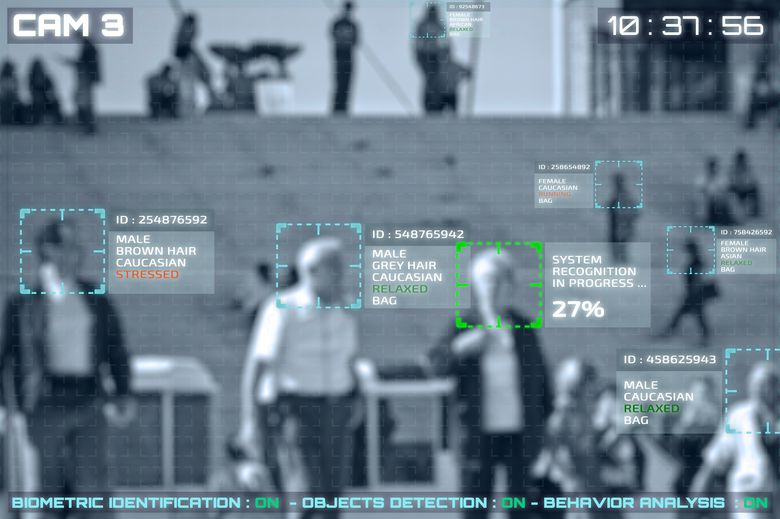

Ilustrační foto: Detekce biometrických údajů s on-line identifikací na dálku

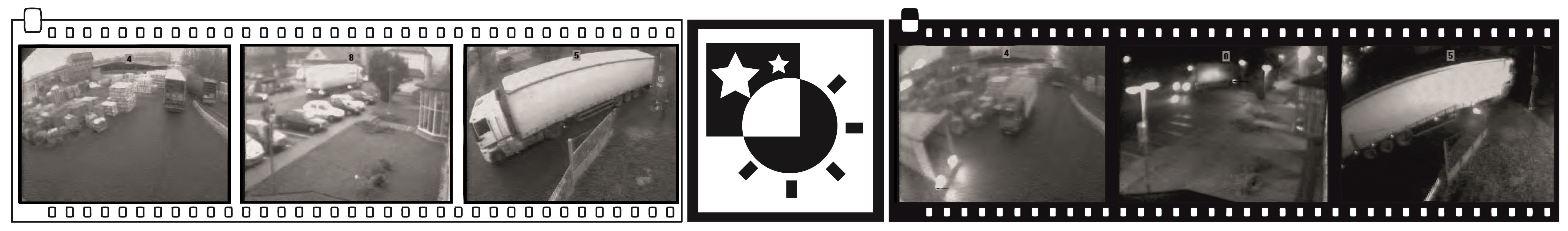

Později, měli-li jsme dostatek finančních zdrojů, jsme obraz snímané scény navíc mohli zaznamenat a měli-li jsme také kapku štěstí, danou znalostmi projektanta, šikovností technika, dostatkem světla a v neposlední řadě také nezamotanou páskou VHS kazety, tak jsme se mohli i zpětně podívat, co že se nám to ve střeženém objektu vlastně stalo.
Ilustrační foto: Možnosti kamerových systémů z období analogových kamer: Zdroj: archiv autora
