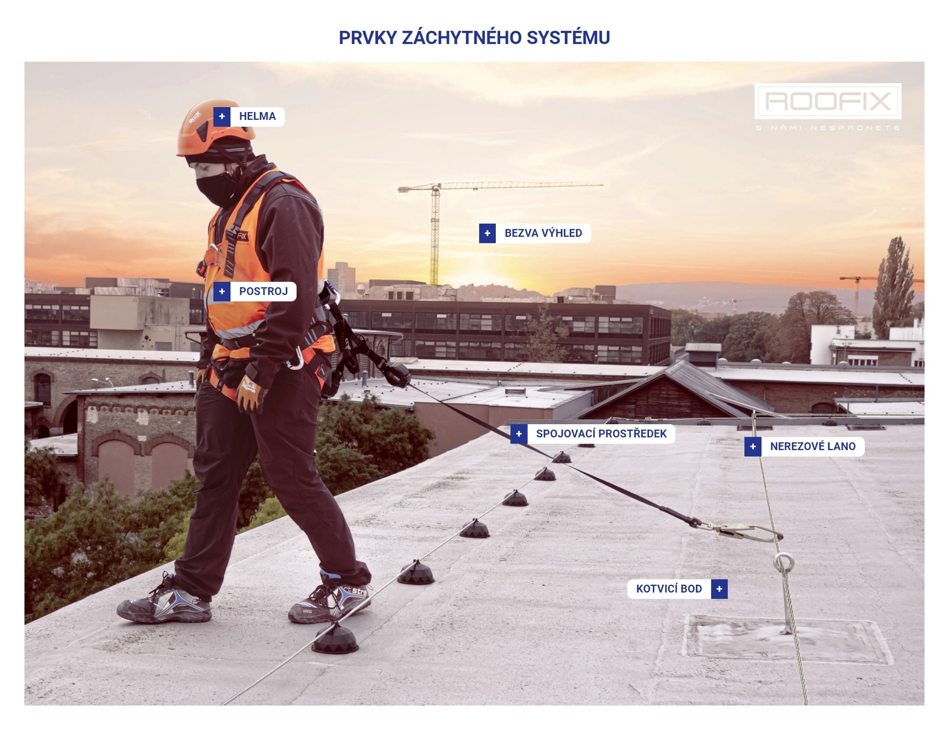

Už z fotky je patrné, že jeho nedílnou součástí jsou OOPP (osobní ochranné pracovní prostředky). Celý systém je ale vlastně velice jednoduchý.
Sestává se z
  • PRACOVNÍ HELMY
Jedná se o běžnou přilbu pro práci na střechách s podbradním páskem, tzv. „blembákem“.
  • CELOTĚLOVÉHO POSTROJE
Pro práci ve výškách lze použít jedině celotělový postroj. Samotné jištění lze provést buď na hrudi, nebo na zádech.
  • SPOJOVACÍHO PROSTŘEDKU
Ten slouží k propojení se systémem zachycení pádu. Nejobvykleji se využívají textilní lano anebo samonaviják.
  • NEREZOVÉHO LANA
To potom propojuje jednotlivé kotvicí body a na něm se také osoba jistí. Alternativou je potom také montážní lano textilní. V případě bodového systému se lano neužívá.
  • KOTVICÍHO BODU
A samozřejmě potom ze samotného nerezového sloupku s podstavou, který je ukotven k nosné části střechy. V případě lanového systému se k němu uchycuje lano, v případě systému bodového přímo jištěný.
