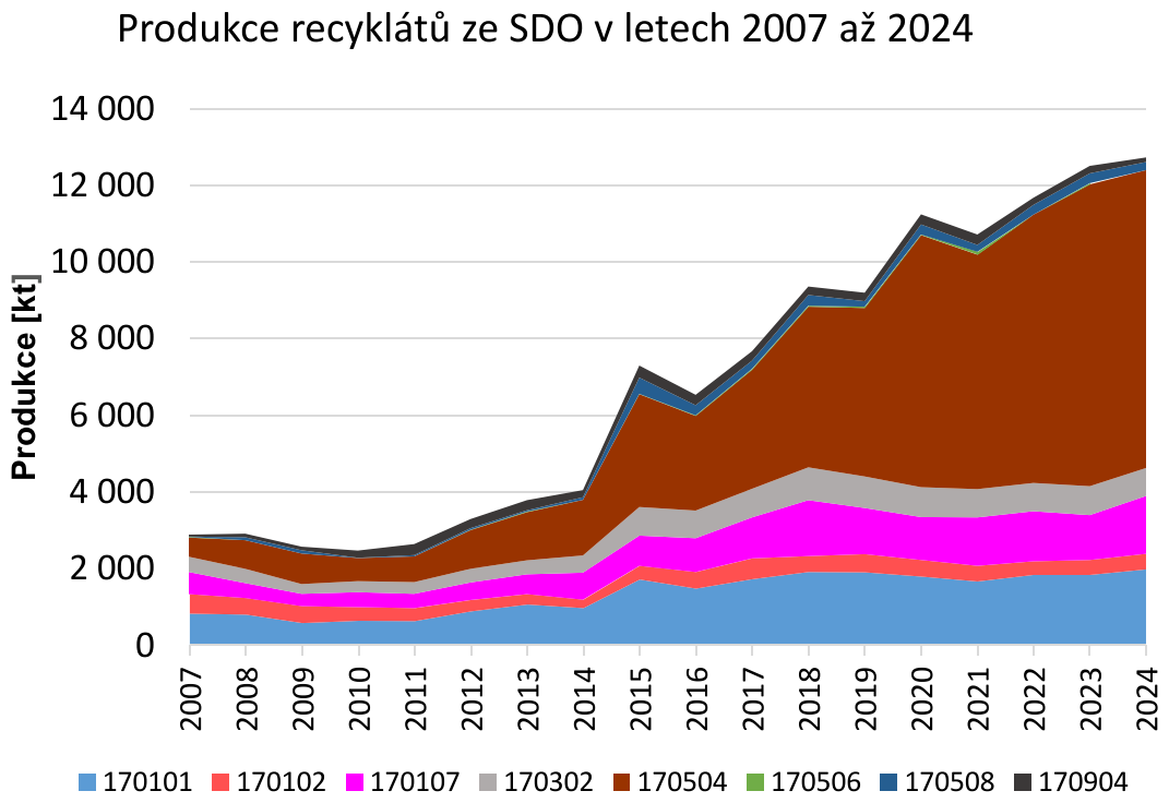

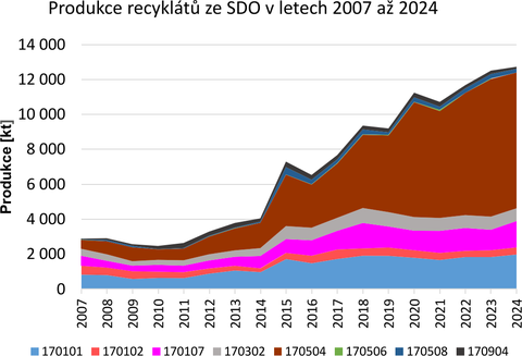

Obr. 1 Produkce recyklátů z minerálních stavebních a demoličních odpadů včetně výkopové zeminy a kameniva v letech 2007 až 2024 (zdroj dat CENIA)
Jak je známo smyslem recyklace SDO není jenom snižování environmentální zátěže, ale zejména úspora přírodních zdrojů nerostných surovin (stavební kámen a štěrkopísky) a také snižování energetické náročnosti (recyklace obecně spotřebovává méně energie než těžba a zpracování primárních surovin).
Produkce recyklátů podle jednotlivých skupin minerálních SDO (včetně skupiny 1705) je přehledně zobrazena v grafu na obr. 1.

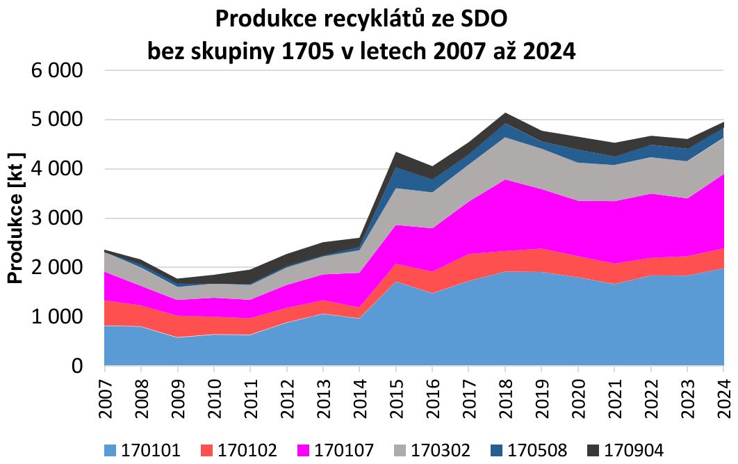

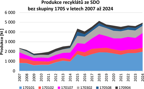

Obr. 2 Produkce recyklátů z minerálních stavebních a demoličních odpadů bez výkopové zeminy a kameniva v letech 2007 až 2024 (zdroj dat CENIA)
Z uvedeného grafu je zřejmé, že produkce recyklátů z výkopových zemin a kamení je zcela dominantní složkou produkovaných recyklátů – v roce 2024 činila více než 65 %. Z grafu je také jednoznačně patrné, že recyklace výkopových zemin a kamení roste výrazně rychleji než u jiných skupin minerálních SDO. To prokazuje, že využití recyklovaných výkopových zemin a kamení má v souladu s platnou legislativou značný růstový potenciál – zejména při stavbě komunikací a dalších liniových staveb.

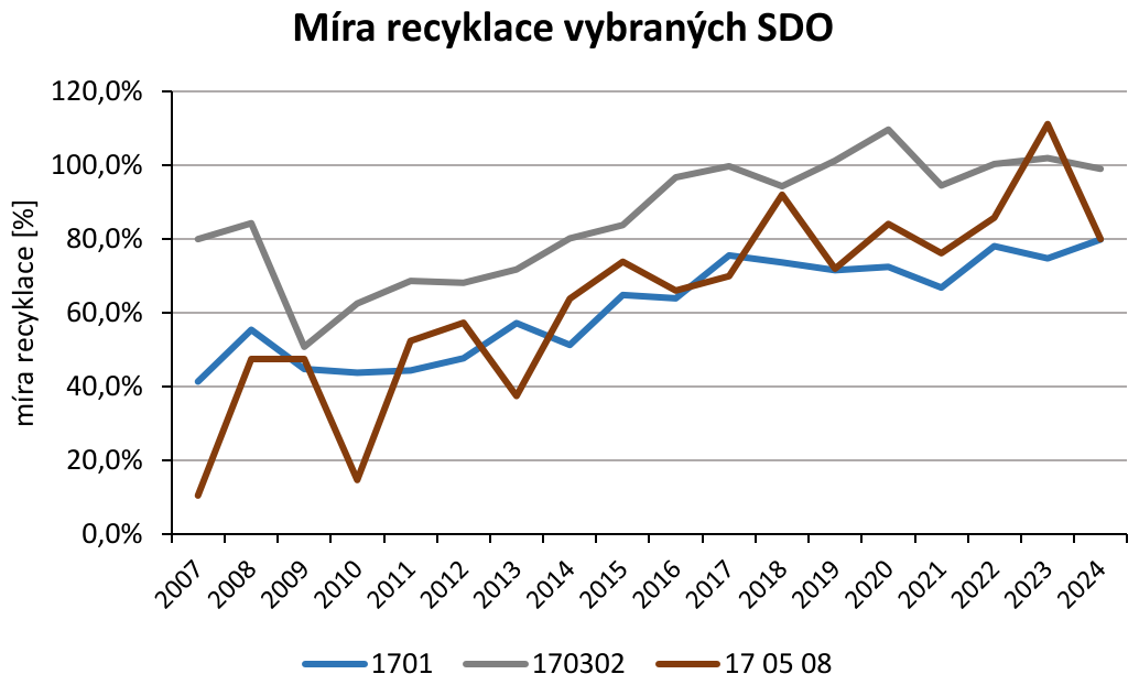

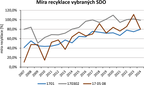

Obr. 3 Míra recyklace SDO nahrazujících stavební kámen a štěrkopísky
Produkce recyklátů ze skupiny SDO 1701 – Beton, cihly, tašky a keramika je v posledních letech relativně stabilní a více méně koreluje s produkcí SDO této skupiny. Zřejmé je to zejména z obr. 2, na kterém je vidět, že produkce recyklátů z betonů (170101), cihel (170102) a jejich směsí bez nebezpečných vlastností (170107) je od roku 2018 jen málo proměnlivá. Obdobně je tomu i u asfaltových směsí (170302) a kameniva ze železničního lože (170508).
Přestože míra recyklace těchto materiálů dosahuje v České republice obdobně jako třeba v Rakousku či Německu a některých dalších zemích EU přibližně 80 %, jejich reálný potenciál jako plnohodnotné náhrady přírodních surovin je z hlediska objemu (a částečně i vlastností) značně omezený.
Přehledně je míra recyklace skupin SDO 1701 (Betony, cihly, tašky a keramika), 170302 (asfaltové směsi bez nebezpečných vlastností) a 170508 (Kamenivo ze železničního lože) uvedena na obr. 3.

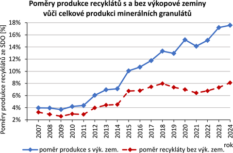

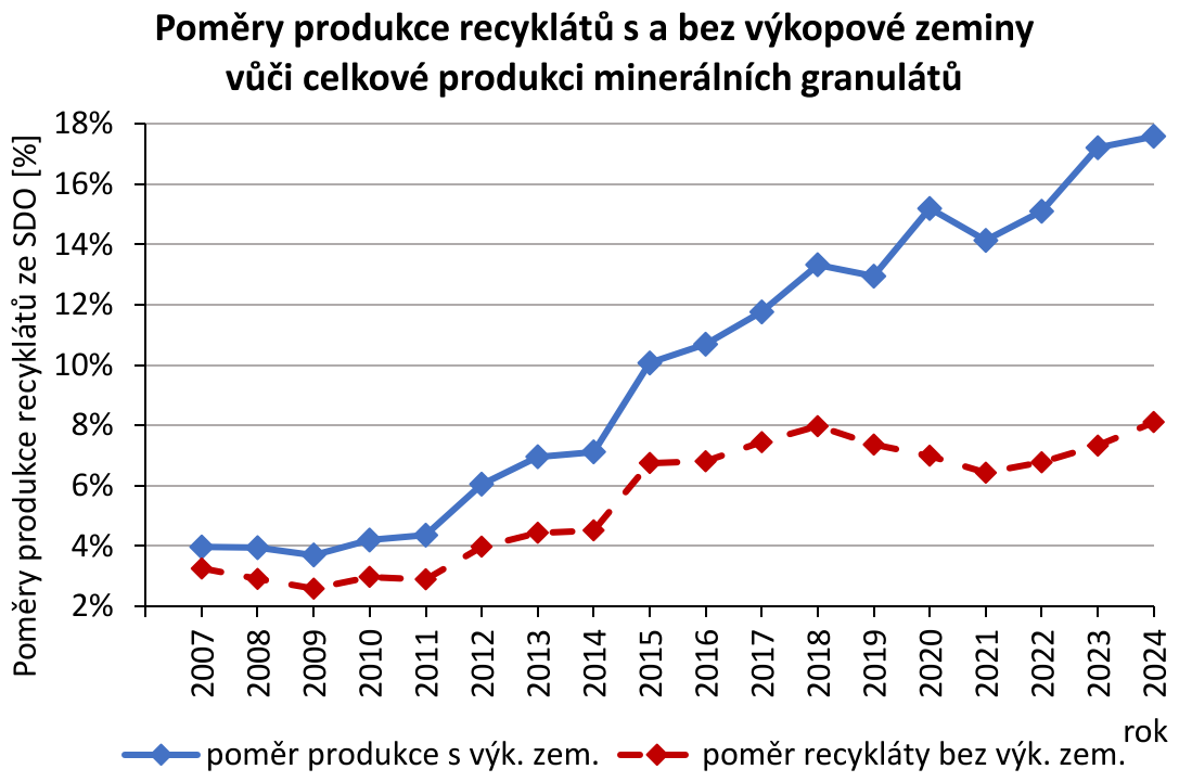

Obr. 4 Poměr produkce recyklátů ze SDO k celkové produkci inertních minerálních granulátů v letech 2007 až 2024 (zdroj dat CENIA a ČGS)
Toto omezení je dáno především samotnou podstatou zdroje recyklovaných materiálů. Minerální stavební a demoliční odpad vzniká především při odstraňování staveb, rekonstrukcích nebo přestavbách existujících objektů. Jeho množství je tedy přímo závislé na rozsahu těchto činností, který se v dlouhodobém horizontu zásadně nemění a je omezen velikostí stávajícího stavebního fondu. Nelze proto očekávat, že by produkce recyklovaných minerálních materiálů v budoucnu vzrostla natolik, aby mohla významněji nahradit primární těžené suroviny.
Poměr produkce recyklátů ze SDO včetně výkopové zeminy (plná čára) a bez výkopové zeminy (čárkovaná čára) je znázorněn na obr. 4.
Jak je z průběhu podílu recyklovaných skupin 1701, 170302 a 170508 zřejmé, byl jejich podíl vůči produkci přírodního stavebního kamene a štěrkopísků v letech 2015 až 2024 relativně stabilní a pohyboval se v rozmezí 6,5 % až 8 %.
