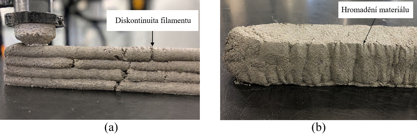

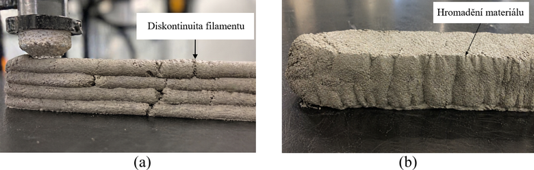

Jako vytlačování materiálu je označován proces, kdy dochází k ukládání kontinuálních filamentů tiskovou hlavicí přes počítačem řízenou trysku. Vytlačovatelnost (ang. extrudability) je tedy schopnost materiálu procházet bez přerušení tiskovou hlavicí a následně vytvářet filamenty pravidelných rozměrů držící tvar. Vhodnou vytlačovatelnost mají směsi méně tuhé s oblými částicemi. Příliš viskózní materiál může způsobit blokaci či ucpání během tisku. Proces vytlačování může být kromě vlastností tiskové směsi ovlivněn také tiskovým systémem, tiskovou hlavicí a charakteristikami trysky [5].
Dva největší problémy v souvislosti s vytlačovatelností jsou segregace složek materiálu a pauzy v procesu tisku. V hadici může docházet k oddělování složek směsi v důsledku nedostatečného promíchání před zahájením čerpání či nevhodného složení směsi, což způsobuje zablokování trubic. Přerušení tisku pak může zavinit změny reologických vlastností (čerpatelnost, vytlačovatelnost, vystavitelnost) materiálu a nedostatečné spojování navazujících vrstev z důvodu nedostatku povrchové vlhkosti filamentu [5].
Schopnost vytlačování materiálu se vyhodnocuje během procesu tisku, přičemž tiskové zařízení slouží zároveň jako testovací. Většina charakteristik je kvalitativního druhu a zjišťují se vizuální kontrolou. Byla zavedena následující hodnotící kritéria: 1) žádné povrchové vady vytištěného filamentu, 2) okraj vrstev je viditelný, 3) rozměry vrstev se shodují. Kromě toho se využívají také metoda penetračního odporu, zkouška stlačováním, či test zahrnující měření spotřebované elektrické energie [3, 6].
Zajištění konstantního rozměru filamentů závisí nejen na vlastnostech čerstvého materiálu, ale také na vztahu mezi rychlostí lineárního průtoku materiálu (Vm) a rychlostí pohybu trysky (Vn). Tyto dvě rychlosti by měly být v rovnováze, v případě že Vm je menší než Vn , dochází ke zmenšení šířky vrstev či až ke vzniku diskontinuit (obrázek 1a). V opačném případě se materiál začíná hromadit a vytváří se nekonzistentní vyšší vrstva (obrázek 1b) [6].

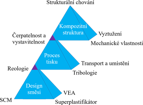

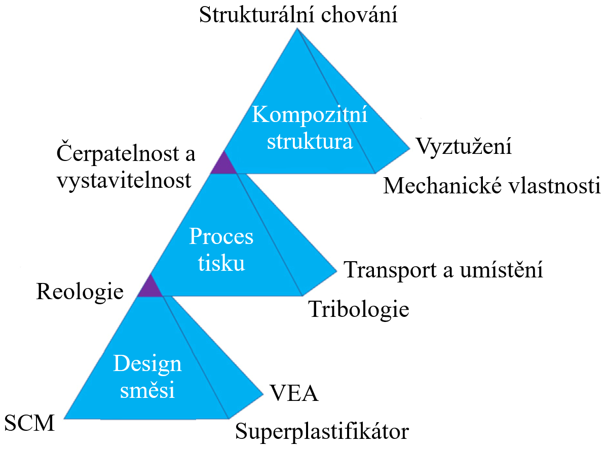

Obrázek 2: Víceúrovňový design materiálu [4]
Pro systematické zachycení významných faktorů při návrhu tiskové směsi se využívá víceúrovňový design materiálu (ang. multi-level material design, MMD), jež je znázorněn na obrázku 2. Zahrnuje vše od jednotlivých složek po celkové chování struktury. Tři pyramidy odpovídají třem po sobě následujícím etapám v návrhu 3DCP, tedy návrhu směsi, procesu tisku a finální kompozitní struktuře. Pyramidy jsou spojeny ve dvou vrcholech. Spodní tři vrcholy vždy významně ovlivňují vrchol v horní části, což se pak promítá i do dalších úrovní společně s dalšími dvěma přidanými faktory. Na nejnižší úrovni se nachází složky směsi zahrnující doplňková cementová pojiva, superplastifikátor a činidlo modifikující viskozitu ovlivňující reologické vlastnosti materiálu. Reologie popisuje deformační a tokové vlastnosti, což ovlivňuje čerpatelnost a vystavitelnost, stejně jako tribologie (charakterizující tření) a transport a umístění směsi. Na nejvyšší úrovni pak čerpatelnost a vystavitelnost společně s mechanickými vlastnostmi a vyztužením určují celkové chování kompozitní struktury [4].
Obecně by měl být tiskový materiál především v koordinaci a kompatibilitě s tiskovým zařízením. Betonová směs by měla obsahovat především složky s jemnými částicemi, mít vhodnou tekutost, vytlačovatelnost a zpracovatelnost a vykazovat počáteční i výslednou mechanickou pevnost. Musí bez problémů procházet tryskou, což vyžaduje, aby maximální velikost použitých složek nebyla větší než 1/10 nejmenšího rozměru trysky. Vodní součinitel se upravuje tak, aby se směs chovala jako tekutý materiál a umožnil se její hladký průchod systémem. Jakmile je rozhodnuto o obsahu cementu, vody, kameniva a ostatních práškových příměsí, optimalizuje se směs na požadované vlastnosti pomocí různých přísad a vláken. Na toto téma se provedlo již množství experimentů, orientační složení materiálů použitých v nejúspěšnějších z nich je zapsáno v tabulce 1, přičemž použitý vodní součinitel se pohyboval v rozmezí 0,23–0,35 [5].
