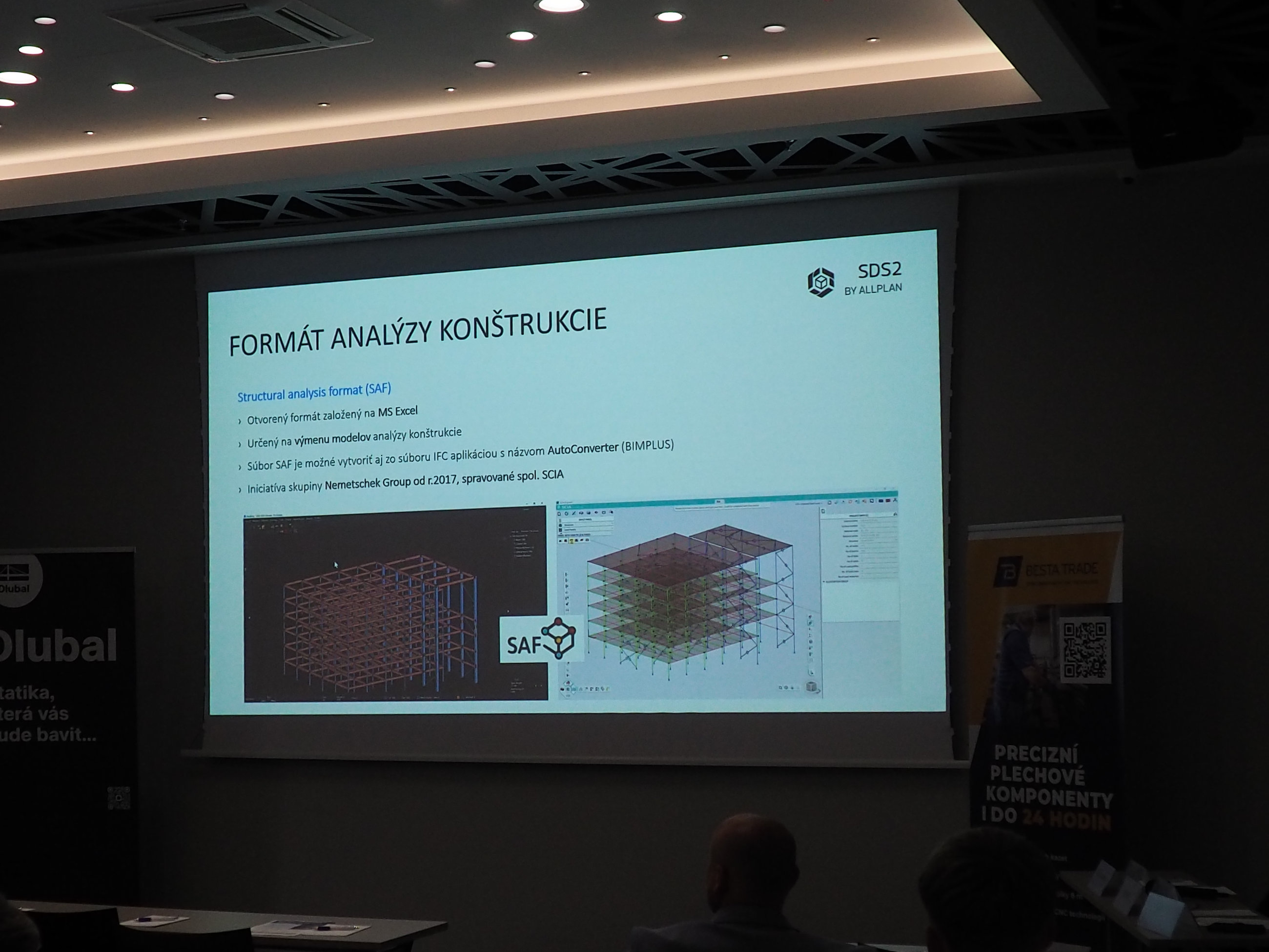

První blok konference obsahoval také přednášky, které se týkaly aplikace BIM pro ocelové konstrukce (Allplan Slovensko) či pokročilé modelování z pohledu statiků (Dlubal Software). Součástí byly rovněž prezentace diplomových prací studentů technických univerzit, které nabízely aktuální pohled na řešení konstrukčních úloh a ukázaly, jakým směrem se obor může dále vyvíjet. Z přednášek je patrné, že práce statika se v posledních letech výrazně proměňuje, stejně jako se mění softwarové nástroje a možnosti; nicméně velká část pracovního času statiků stále plyne opakovanými rutinními úkony – ručním zadáváním parametrů, přenosem dat mezi aplikacemi nebo hledáním v normách.
„Digitální transformace stavebního inženýrství přináší funkční řešení, která tuto situaci mění. Moderního statika si lze představit ve dvou rolích, které se doplňují. Jako analytik rozumí konstrukčnímu chování, ověřuje výsledky MKP inženýrským úsudkem a zodpovídá za bezpečnost a správnost návrhu. To umělá inteligence nenahradí. Jako operátor pak píše Python skripty připravující model za minuty místo hodin, propojuje RFEM 6 s externími daty a využívá AI jako aktivního spolupracovníka při iteracích a optimalizaci. Právě toto propojení obou rolí je podstatou statiky zítřka,“ uvedl ve svém příspěvku inženýr Jaroslav Brož.
