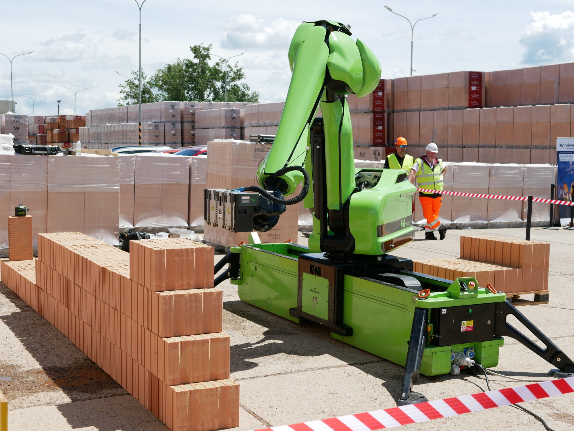

Taková příležitost, kdy můžete projít velmi zajímavým a v některých ohledech tradičním, i když leckdy sofistikovaným provozem, se nenaskytne často. Vidět při komentovaných prohlídkách moderní technologie v akci včetně zázemí výroby za plného chodu a k tomu exkluzivní ukázku robotického zdění, to už není běžná návštěva s gratulací k výročí. Den nám sice začal deštěm, tudíž firemní deštník jako dárek byl více než na místě. Nicméně o to více jsme pak přivítali krásné slunné počasí po zbytek slavnostního dne. Ve chvíli zahájení nám poskytnuly párty stany svůj suchý azyl včetně kávy, občerstvení a pohodového rautu. Pódium pro řečníky, kde posléze vystupovala kapela, bylo taktéž kryté, tudíž vše v poho, můžeme startovat. Úvodního slova se zhostil pan inženýr Jakub Šafář, ředitel závodu Novosedly a následně hosty pozdravil a přivítal generální ředitel (CEO) a jednatel společnosti wienerberger pro Českou republiku pan inženýr Kamil Jeřábek a další hosté.

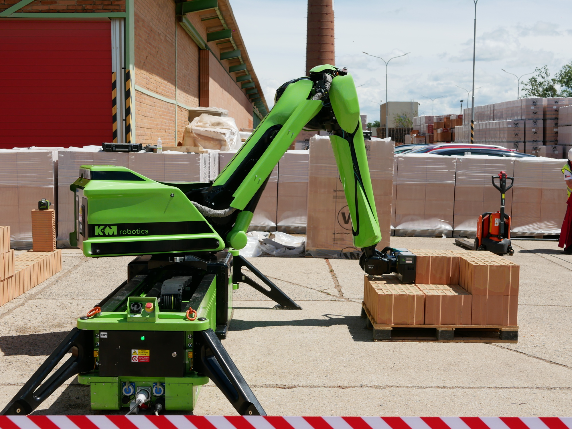

Zdící automat byla třešnička na závěr celé exkurze
Přečtěte si také Nechte zdít robota! wienerberger mu přizpůsobil i cihly Přečíst článek

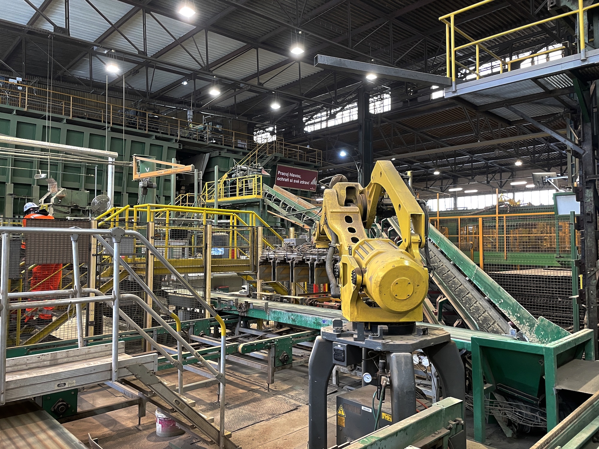

Po slavnostním přípitku, předesílám, že skvělým nealko vínem, se společnost rozdělila dle logistiky na skupiny, které zůstaly a využily pohostinnosti párty stanů nebo vyrazily do výroby na komentovanou prohlídku. Průvodce nám dělal nikdo menší než inženýr Jakub Šafář, ředitel závodu Novosedly. Popisovat jednotlivé části provozu by bylo nadbytečné. Nicméně pár postřehů. Společnost mi dělal s přilbou na hlavě opálený chlapák, který následně seznal, že zde dělal 30 let. Jeho komentáře byly skvělým doplňkem a osvětlily mi nelehkou práci tehdy i dnes. Další zjištění bylo, že ta linka, kterou jsem „křtil“ v roce 2014 má sestru a společně se činí na platformě cihel plněných minerální vatou. Při návratu z provozu vidět venku zdící automat, byla už ta třešnička na pověstném dortu.

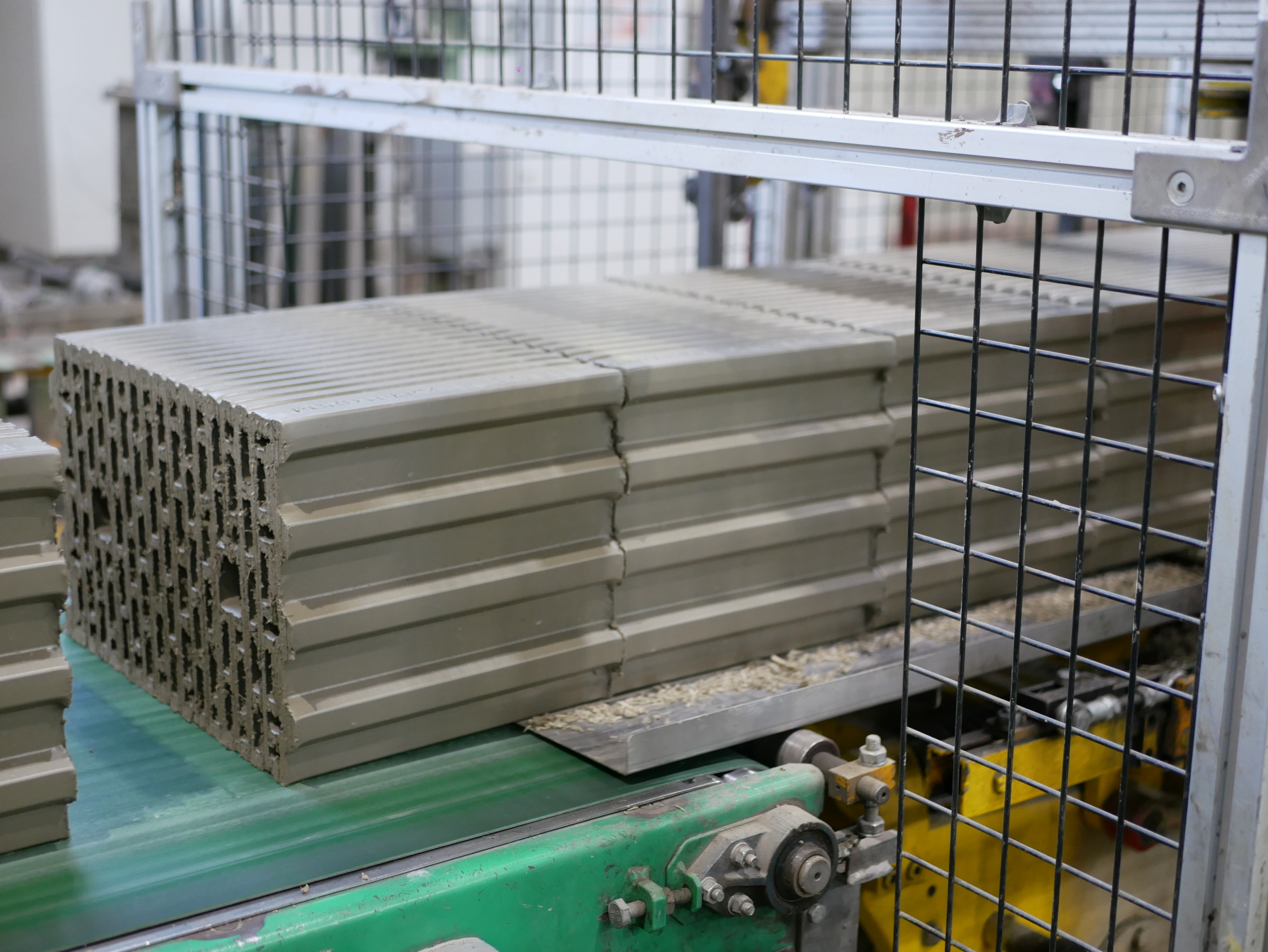

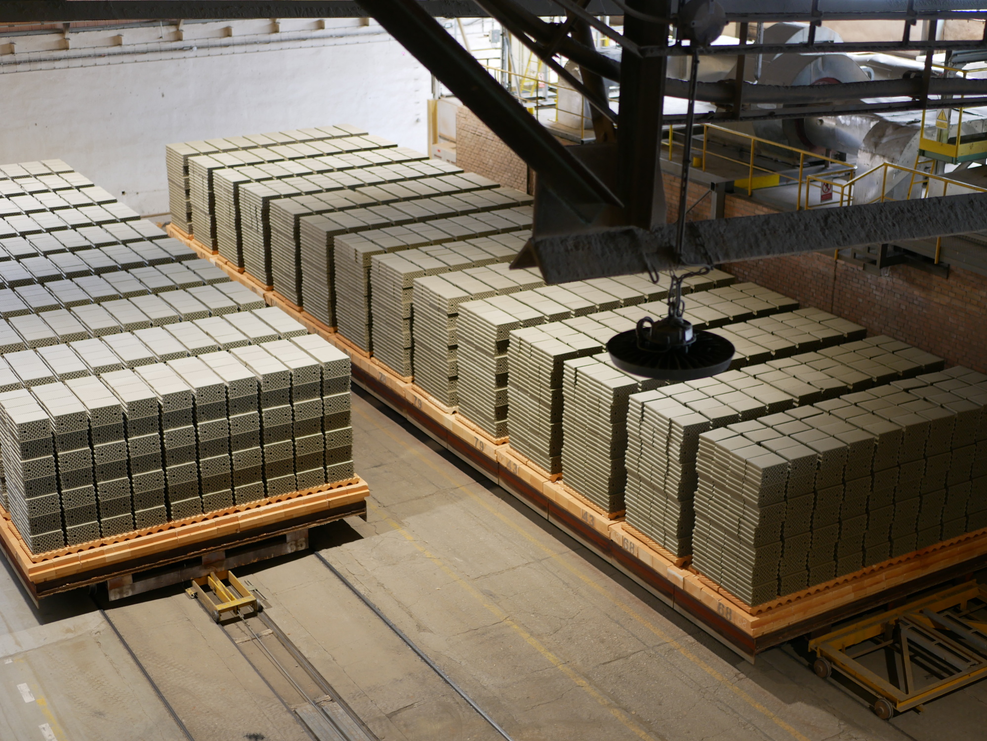

Dnešní výrobní závod Novosedly stojí na kombinaci zkušeností a moderních technologií. Výrazným milníkem novodobé historie bylo spuštění robotické plnicí linky v roce 2015, díky níž se v Novosedlech začaly vyrábět cihly plněné minerální vatou pro jednovrstvé zdění. Instalace této technologie na výrobu nejmodernějších tepelně izolačních cihelných bloků Porotherm T Profi zařadila novosedelskou cihelnu mezi nejatraktivnější závody světového výrobního portfolia společnosti wienerberger. Technologie plnicí linky umožňuje zpracování keramických polotovarů 24 hodin denně, 6 dní v týdnu a cca 300 dní v roce.

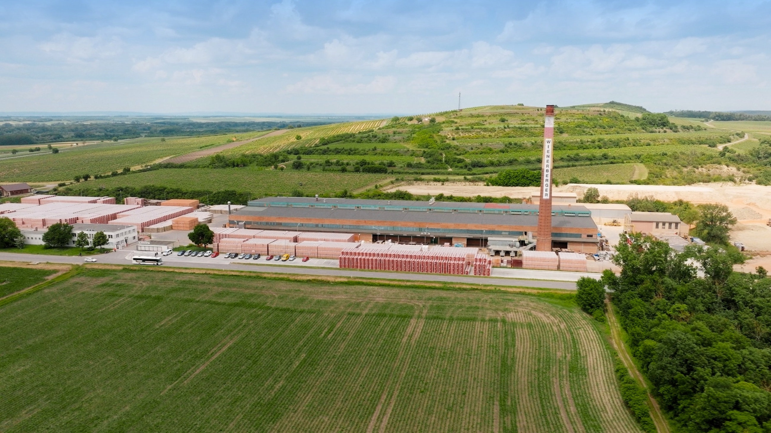

Výstavba nové cihelny začala v roce 1972 a skončila o tři roky později. Na tehdejší dobu šlo o mimořádně moderní provoz s technologiemi z Československa, Německa, Švýcarska i Itálie. V roce 1976 se rozjel ostrý provoz a výroba bloků CDKL. Bez palet, s ručním skládáním rovnou na auta – ale s jasnou ambicí vyrábět ve velkém. Závod tehdy zaměstnával zhruba 75 lidí a jel na plné obrátky. Už v roce 1977 přišla další výzva v podobě zavedení výroby stropnic Hurdis.
Zlom po revoluci
Rok 1989 přinesl zásadní změnu. Novosedly se osamostatnily a krátce poté se staly prvním závodem společnosti wienerberger v České republice. Začaly investice do technologií, modernizace výroby i přechod na systém Porotherm. Závod se stabilizoval a postupně si vybudoval silnou pozici v rámci celé skupiny.

Výrazným milníkem novodobé historie bylo spuštění plnicí linky v roce 2015, díky níž se v Novosedlech začaly vyrábět cihly plněné minerální vatou pro jednovrstvé zdění. V roce 2026 zavádí závod výrobu nové generace cihel Porotherm RR Profi, tzv. “Robot Ready” cihel, které jsou určené pro zdicího robota WLTR od wienerbergeru. Jsou navrženy s mimořádnou přesností rozměrů a doplněny o speciální drážky a úchopové body, které slouží jako vodítka pro robotické rameno. Tato konstrukční úprava zajišťuje bezpečné a přesné uchopení a pokládku každé cihly. Optimalizovaný tvar a hladký povrch dále usnadňuje nanášení tenkovrstvého pojiva automatizovanými systémy.
