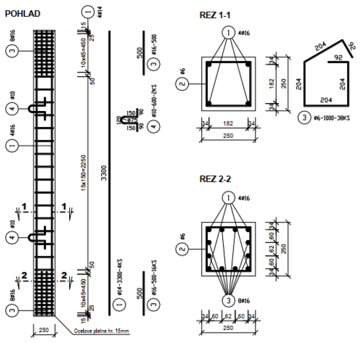

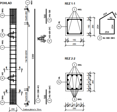

Obr. 1: Schéma vystuženia stĺpov
Experimentálny výskum bol navrhnutý ako krátkodobé zaťažovacie skúšky jedenástich železobetónových stĺpov. Betón použitý na výrobu stĺpov obsahoval rôzny podiel recyklovaného kameniva. Ako recyklované kamenivo bolo použité kamenivo z tehlového CDW frakcie 0 až 22 mm. Priečny rez stĺpov bol 250 mm × 250 mm. Výška 3,3 m. Stĺpy boli vystužené štyrmi prútmi pozdĺžnej výstuže priemeru 16 mm. Strmene mali priemer 6 mm a boli vo vzájomnej vzdialenosti 150 mm so zahustením na koncoch (obr. 1). Krytie strmeňov bolo 20 mm.

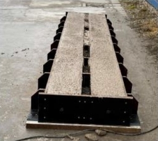

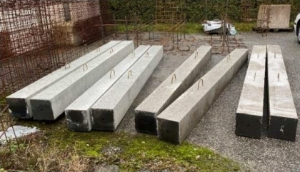

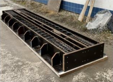

Podiel recyklovaného kameniva vo vzorkách bol 0 %, 25 %, 50 %, 75 % a 100 %. Celkový počet vzoriek bol 11 – po dve vzorky z referenčného betónu (0 %), 25 %, 50 % a 75 %, tri vzorky z betónu s úplnou náhradou prírodného kameniva recyklovaným kamenivom (100 %). Na oboch koncoch stĺpa sa nachádzali oceľové roznášacie platne hrúbky 15 mm, na ktoré bola privarená betonárska výstuž. Konštrukčné oceľové platne boli triedy S235, pozdĺžna výstuž a strmene boli triedy B 500B. Betonáž prebiehala v závodoch spoločnosti Skanska Transbeton, s.r.o. v Olomouci. Stĺpy boli betónované v horizontálnej polohe (Obr. 2).
Obr. 2a: Betonáž stĺpov
Obr. 2b: Betonáž stĺpov
Obr. 2c: Betonáž stĺpov
Obr. 2d: Betonáž stĺpov
Obr. 2: Betonáž stĺpov

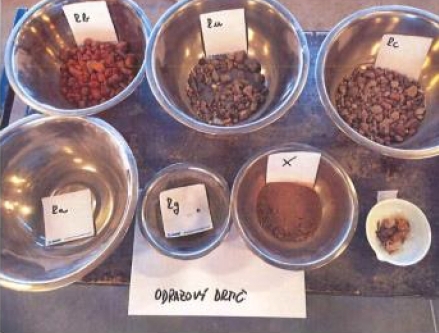

Recyklované kamenivo použité v experimentálnom výskume bolo testované na Ústave technologie stavebních hmot a dílcu na Stavebnej fakulte v Brne. V rámci testovania RA bolo prevedených viacero skúšok. Medzi inými: klasifikácia zložiek hrubého RA (obr. 3), stanovenie chemického rozboru (chloridy, sírany rozpustné vo vode, sírany rozpustné v kyseline, celková síra), určenie pevnosti kameniva stačením vo valci. (Tab. 2)
Tab. 2: Klasifikácia zložiek hrubého recyklovaného kameniva
Zložka RAPopisPodiel jednotlivých zložiek
Rc [%]Betón, betónové výrobky, cementový kameň, malta, betónové murovacie prvky37
Ru [%]Nestmelené kamenivo, prírodné kamenivo21
Rb [%]Pálené murovacie prvky (tehly, tvárnice), vápenno pieskové murovacie prvky, neplávajúci pórobetón39
Ra [%]Asfaltové materiály0
Rg [%]Sklo0
X [%]Iné (plasty, kovy, nečistoty, íl, sadrová omietka, neplávajúce drevo)2
FL [cm3/kg]Plávajúce nečistoty2,5
Nakoľko boli stĺpy betónované vo vodorovnej polohe a teda s ohľadom na možné rozdiely v kvalite betónu, bola základná excentricita vnášaná kolmo na smer betonáže.
Obr. 3a: Stanovenie zloženia kameniva
Obr. 3b: Stanovenie zloženia kameniva
Obr. 3: Stanovenie zloženia kameniva

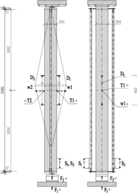

2.1 Meracie zariadenia

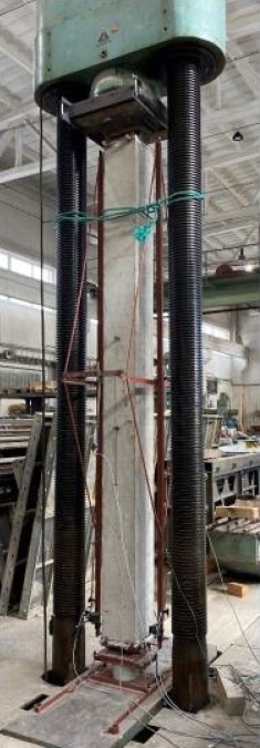

V strede výšky stĺpa boli merané pomerné pretvorenia pomocou tenzometrických snímačov na povrchu betónového prierezu. Na ťahanej a tlačenej strane betónového prierezu boli naviac merané pomerné pretvorenia snímačmi dráhy. Priehyb bol meraný v strede výšky stĺpa v smere hlavného ohybového namáhania vynúteného základnou excentricitou v podperách stĺpa. Stlačenie zostavy bolo merané na pomocnom meracom ráme stĺpa v mieste klzného spoja, ktorý umožňoval zvislý posun. Zaťažovacia sila bola elektronicky zaznamenávaná zo silomeru HBM C6A Hottinger 2 MN do zbernice dát a následne do počítača. Počas skúšok bola zaznamenávaná sila vizuálne kontrolovaná s analógovým ukazovateľom aktuálnej sily na ovládacom paneli hydraulického lisu. Poloha meracích zariadení na schéme a fotografii je znázornená na obr. 4.
Obr. 4a: Skúšobná a meracia zostava stĺpov
Obr. 4b: Skúšobná a meracia zostava stĺpov
Obr. 4: Skúšobná a meracia zostava stĺpov

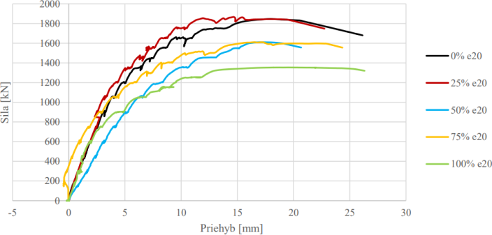

3. Výsledky experimentálnych meraní
Na základe nameraných hodnôt boli získané nasledovné výsledné hodnoty meraných veličín. V tab. 3 a 4 a v obr. 5 a 6 sú prehľadne uvedené namerané deformácie a sily jednotlivých skúšaných stĺpov.
Tab. 3 Deformácie stĺpov v strede ich výšky, excentricita 20 mm
Označenie stĺpovMaximálna silaPriehyb pri maximálnej silePriehyb pri porušení
Tlačená stranaŤahaná stranaTlačená stranaŤahaná strana
S0-201845,3217,90917,95720,53120,708
S25-201867,0514,51914,66719,58919,552
S50-201609,6117,06317,07620,21420,670
S75-201610,3616,90916,50623,42122,978
S100-201323,4918,53919,52424,32125,465
Obr. 5: Deformácie stĺpov s excentricitou 20 mm

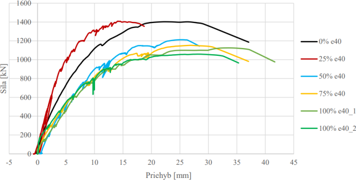

Tab. 4 Deformácie stĺpov v strede ich výšky, excentricita 40 mm
S0-401402,7621,47222,14623,67224,387
S25-401408,5116,13314,12920,02817,905
S50-401212,1410,77425,32710,77526,364
S75-401152,5227,24726,86530,73930,308
S100-40_11125,2734,28633,56737,48916,882
S100-40_21058,6927,48728,17430,98231,737
Obr. 6: Deformácie stĺpov s excentricitou 40 mm
Nameraná odolnosť prierezu bola stanovená v stave pri porušení stĺpa. To znamená, že pri dosiahnutí maximálnej osovej sily priehyb narastal pri konštantnej osovej sile až do samotného porušenia stĺpa, ktoré bolo v mieste najviac namáhaného prierezu v strede výšky stĺpa. Porušenia stĺpov boli sprevádzané vyčerpaním kapacity betónu pri pomernom pretvorení okolo 3,5 ‰ v tlačenej zóne betónového prierezu. Po porušení betónovej časti prierezov stĺpov nastalo pri väčších stlačeniach pozdĺžnej betonárskej výstuže jej vybočenie medzi strmeňovou výstužou.
Z obr. 4 a obr. 5 môžeme vidieť, že hodnoty maximálnej sily klesajú so zvyšujúcim sa percentom recyklovaného kameniva. Výnimku tvoria stĺpy S25-20 a S25-40, čo je v súlade s predpokladom, že 20-30% podiel recyklovaného kameniva v betóne má marginálny vplyv na jeho únosnosť. Ďalšiu výnimku tvorí stĺp S75-20, u ktorého očakávaný pokles oproti referenčnému stĺpu S0-20 bol medzi hodnotami 12,8 % a 26,7 %, čo sú hodnotu poklesu stĺpov S50-20 a S100-20. Namiesto toho pozorujeme mierny nárast oproti S50-20. Hodnoty celkovej excentricity pri porušení stĺpa stúpajú so zvyšujúcim percentom RA. Výnimku tvoria stĺpy S25-20, S50-20 a S25-40. Najväčší pokles maximálnej sily je zaznamenaný pri stĺpoch so 100% podielom RA, a to konkrétne 26,7% pri základnej excentricite 20 a 24,5% pri e = 40 mm.
