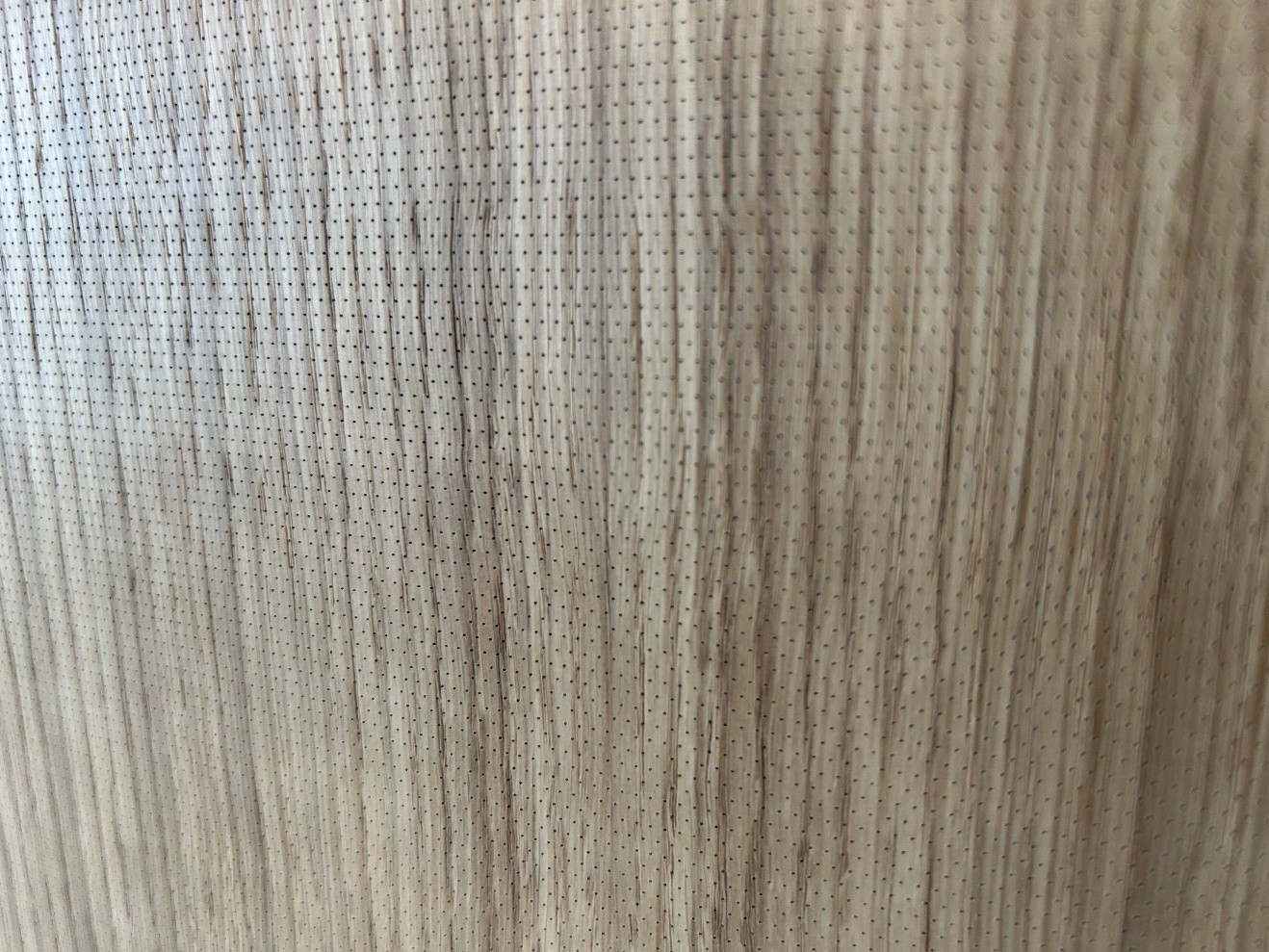

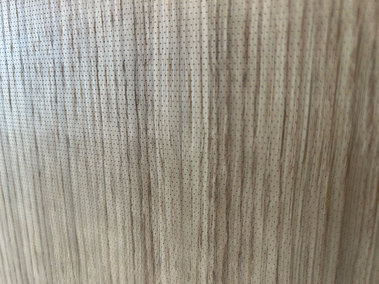

Sedm typů perforace
Panely dodáváme v několika variantách perforace. Ta určuje jak akustický výkon, tak celkový vizuální dojem – od výrazného drážkování až po povrch – mikroperforaci, která je z běžné vzdálenosti prakticky neznatelná.
Ke každému typu poskytujeme kompletní technický list s naměřenými koeficienty pohltivosti pro různé hloubky dutiny za panelem.

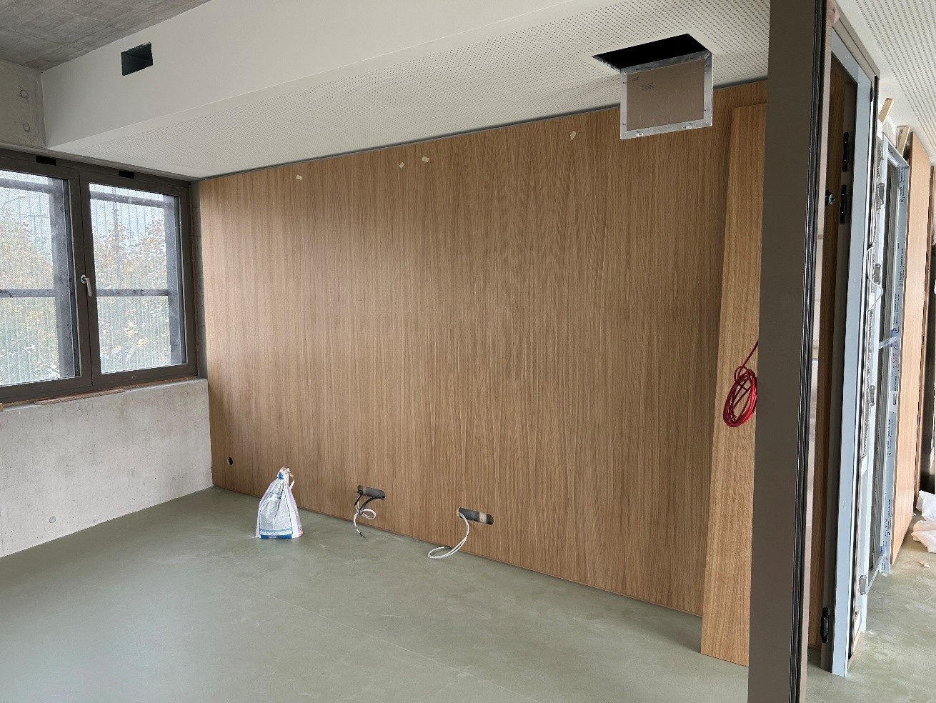

Panely dodáváme s přírodní dýhou nebo HPL laminátem v široké škále dekorů. Vzhled tak přizpůsobíte architektonickému záměru – od teplého dřevěného obkladu reprezentativních prostor po neutrální plochu ve veřejných budovách.

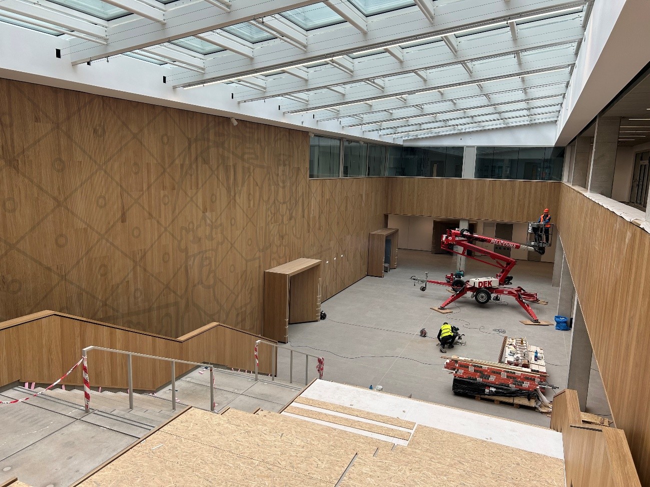

  • Veřejné prostory – vstupní haly, chodby, čekárny, recepce hotelů

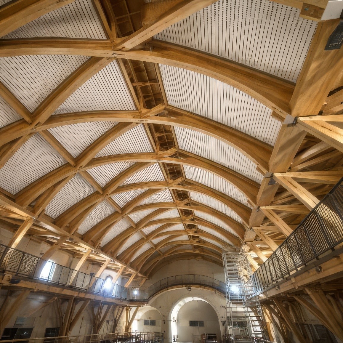

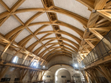

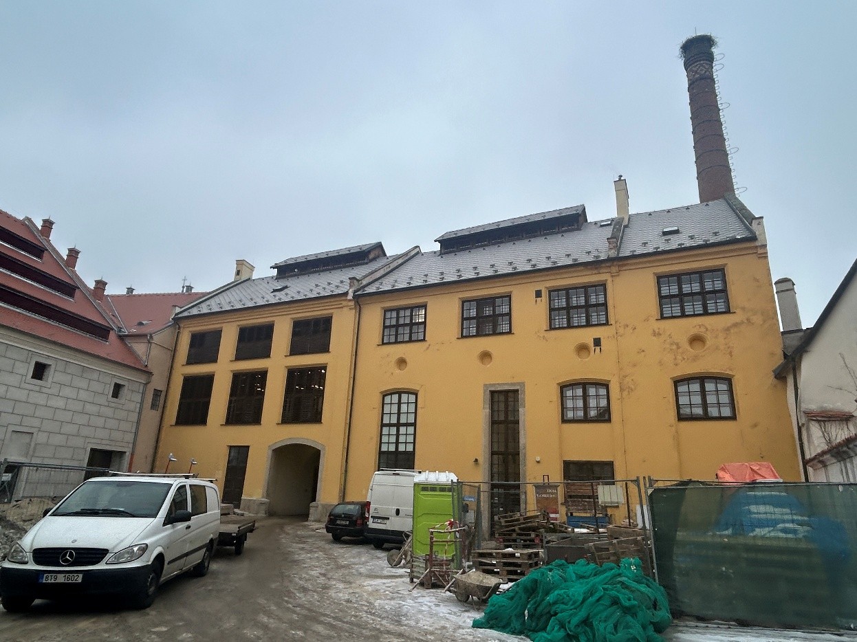

Rekonstrukce pivovaru v Jindřichově Hradci

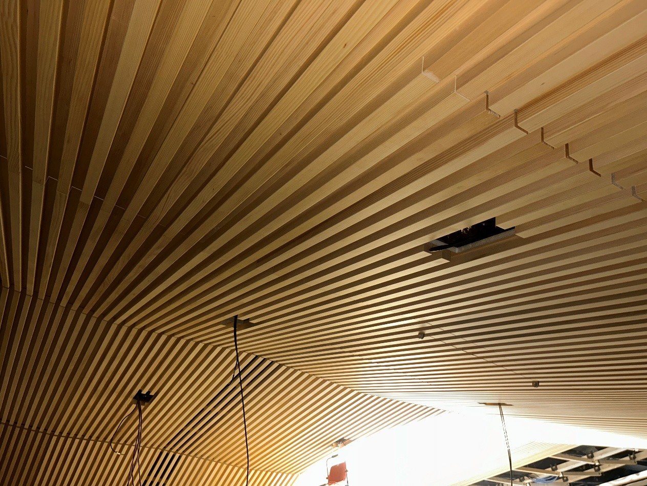

Divadlo v Českých Budějovicích
Divadlo v českých Budějovicích

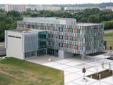

Kampus v Hradci Králové
