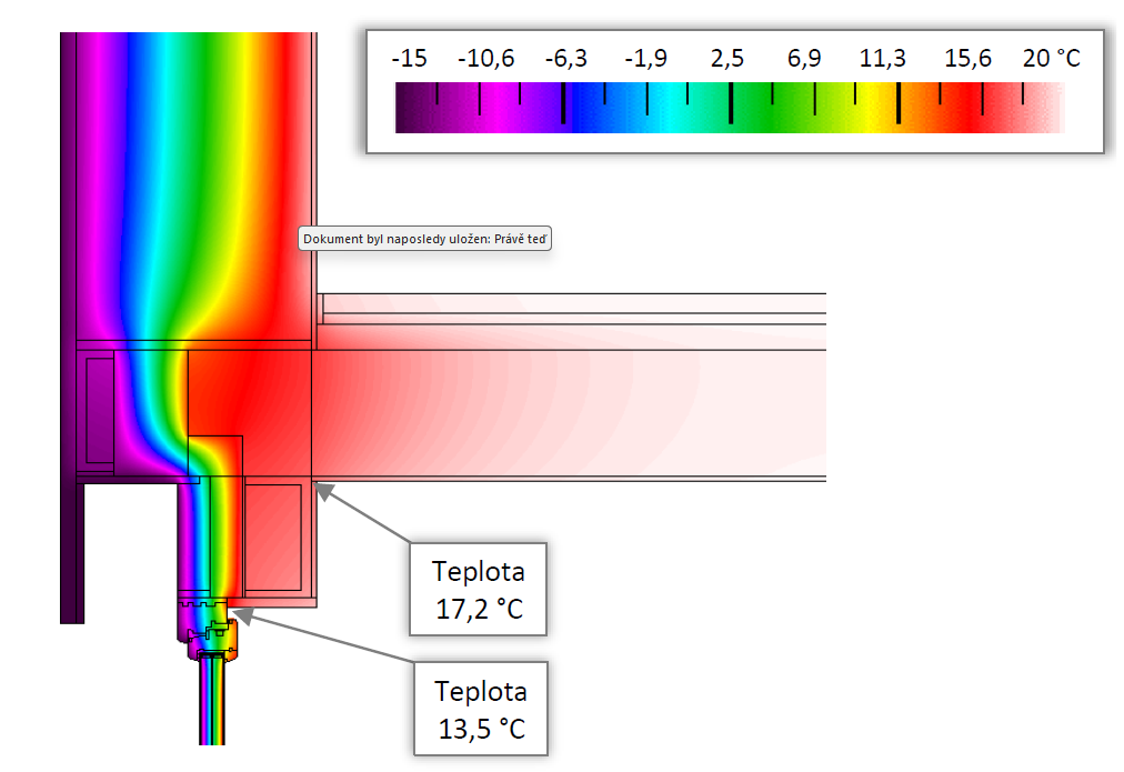

Vzhledem k náročnosti a potvrzení správného řešení, wienerberger dlouhodobě ověřuje detaily tepelně-technickým posouzením ve 2D teplotním poli nezávislou organizací a pro účely návrhu i tyto protokoly zveřejňuje. Posouzení naleznete vždy u konkrétního detailu ke stažení v PDF pod zkratkou „TTP“ – Tepelně-technické posouzení.
Příklad teplotního pole detailu:
Porotherm 44 EKO Profi/Profi DF – Řešení Porotherm KP Vario UNI Komplet pro světlost otvoru do 1 500 mm
