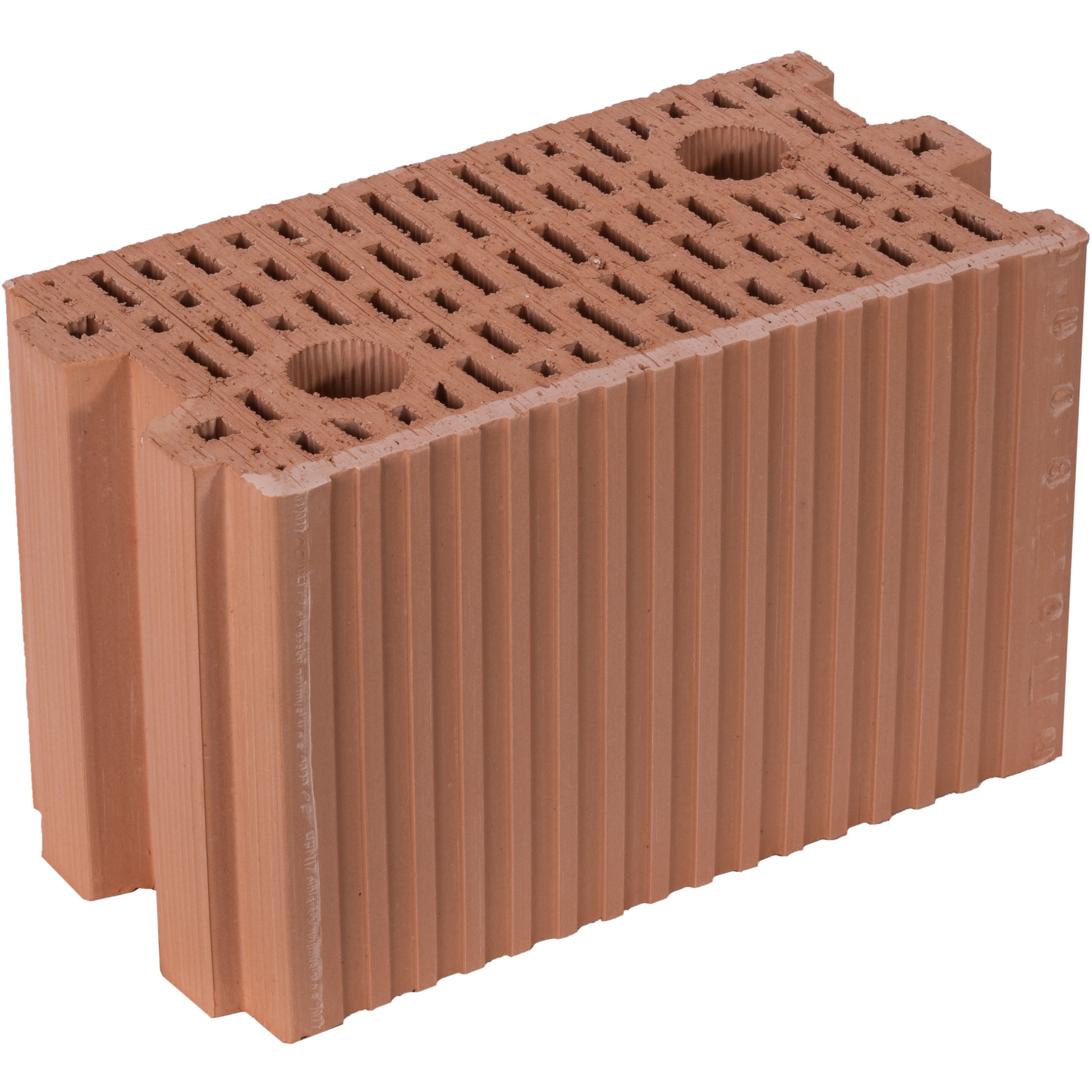

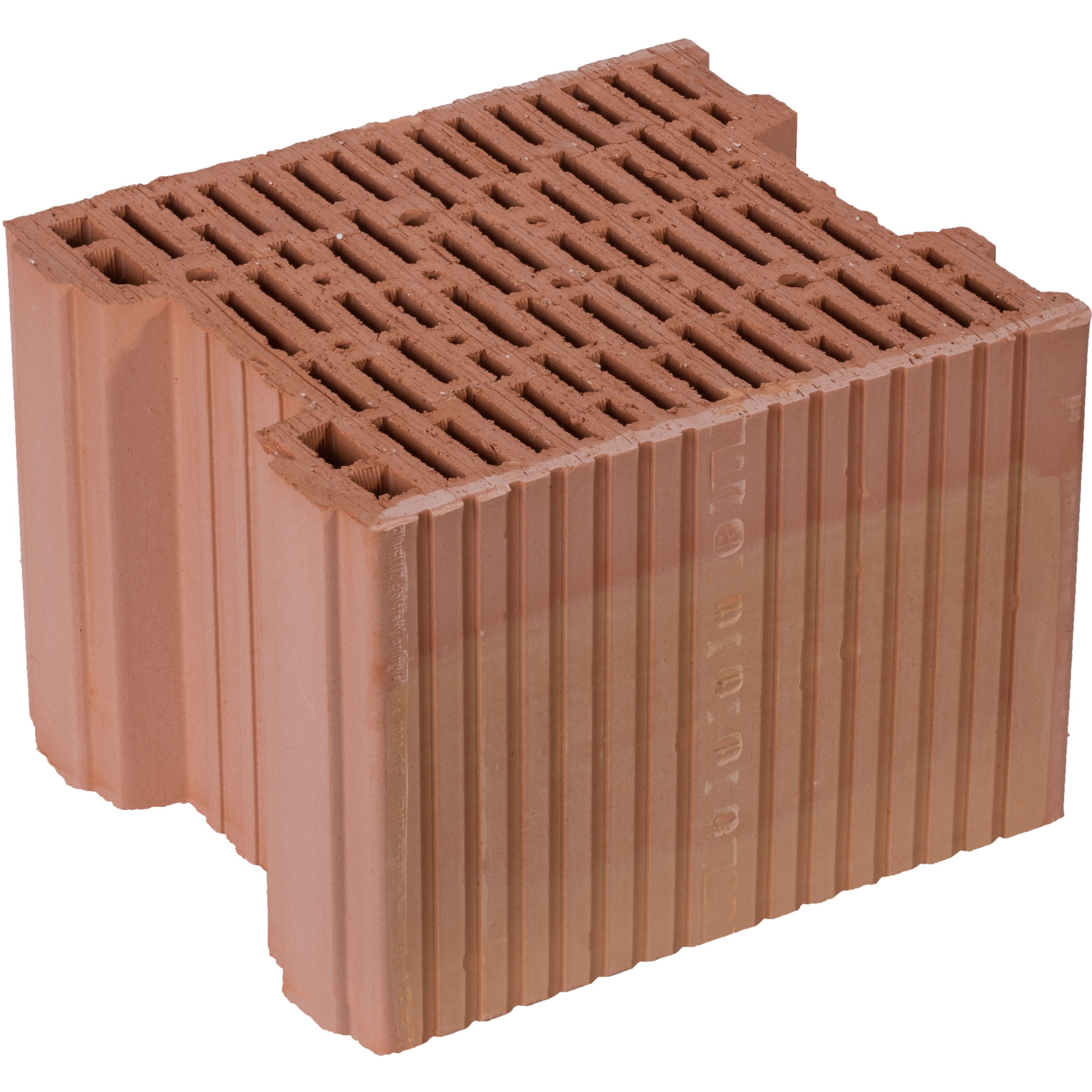

Pro mezibytové stěny stanovuje norma minimální hodnotu R´w = 53 dB. Vzhledem k tomu, že základní korekce pro cihlové konstrukce činí 2 dB, musí laboratorní neprůzvučnost výrobku dosahovat alespoň 55 dB. Tento požadavek splňují například cihly HELUZ AKU 25, HELUZ AKU 25 MK a HELUZ AKU 30/33 MK.
Konstrukční zásady pro dosažení akustické kvality
Z hlediska akustické izolace je klíčovým parametrem plošná hmotnost konstrukce – vyšší hmotnost zpravidla znamená lepší izolační schopnosti. Aby mezibytové stěny fungovaly správně, je nezbytné dodržet předepsanou skladbu konstrukce, zejména použití oboustranné omítky v tloušťce 15 mm VPC. Ing. Pavel Heinrich upozorňuje na nutnost celoplošného utěsnění alespoň jedné strany zdiva od hrubé podlahy až po strop, což je zásadní pro zajištění vzduchotěsnosti.

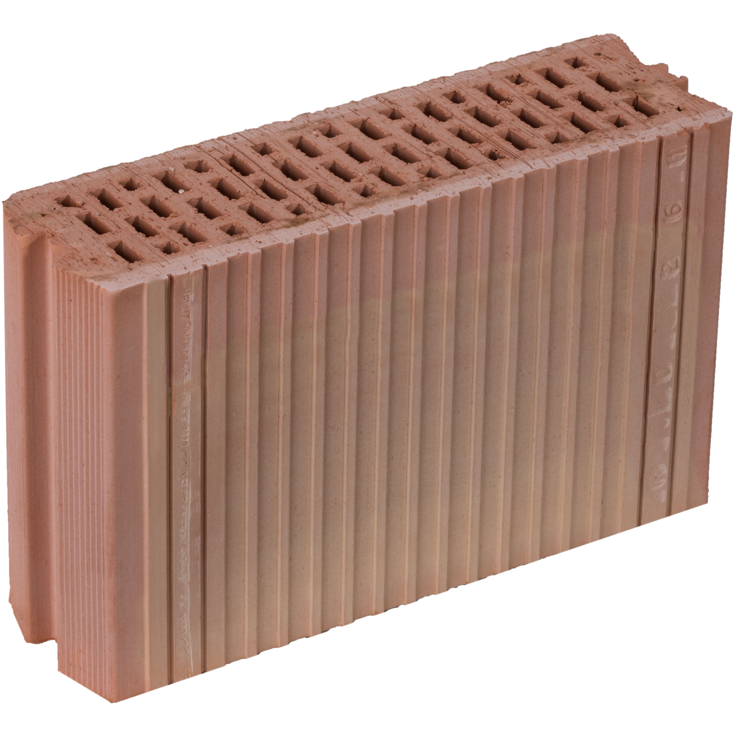

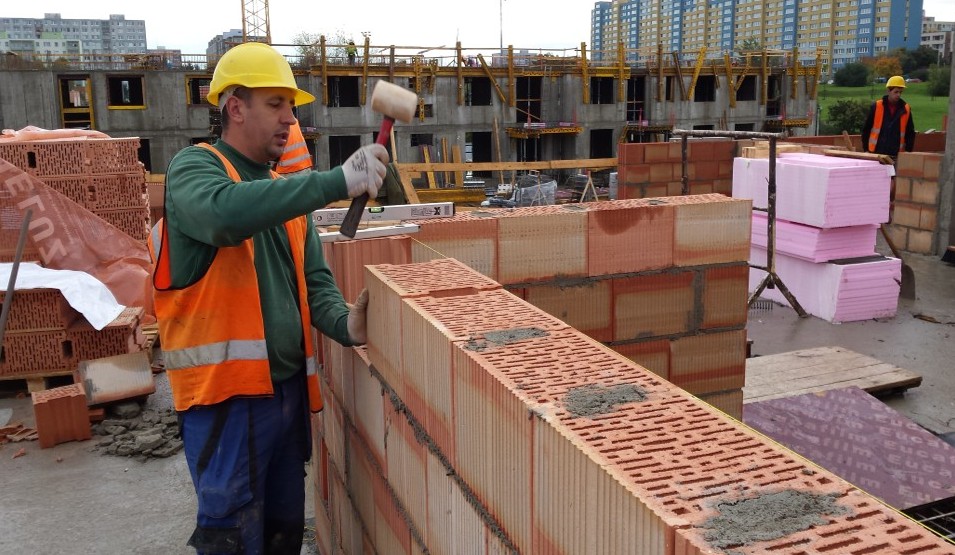

Stejně důležité je podle něj použití kvalitních, laboratorně ověřených výrobků a dodržení technologických postupů zdění – správná tloušťka spár, použití předepsané malty či korektní provedení detailů u nenosných stěn pod stropem. Sortiment akustických cihel HELUZ zahrnuje tloušťky od 11,5 cm (HELUZ AKU 11,5) až po 36,5 cm (HELUZ AKU 36,5 MK), přičemž nejčastěji používané jsou tloušťky 25 a 30 cm. Optimální tloušťka maltové spáry činí 12 mm, případně 10–15 mm.

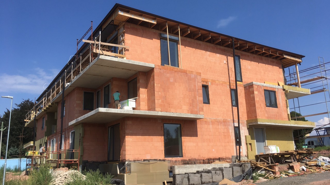

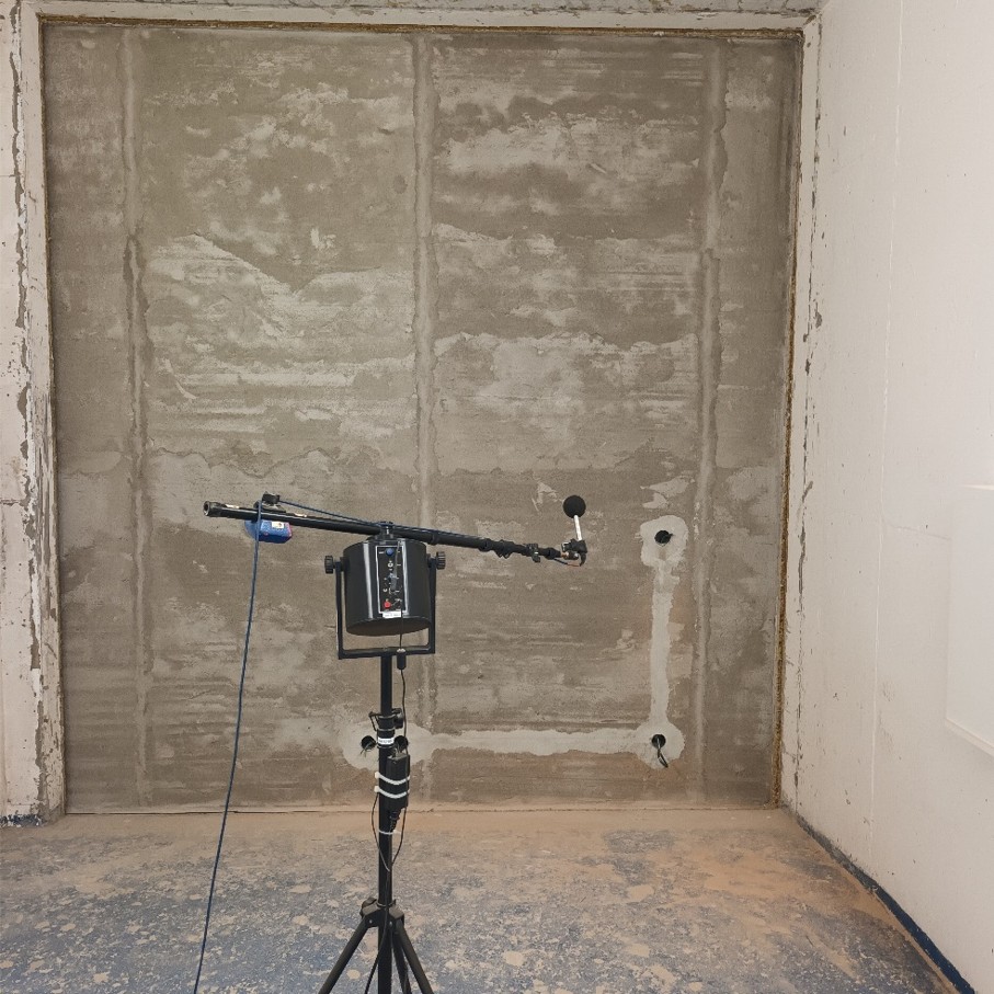

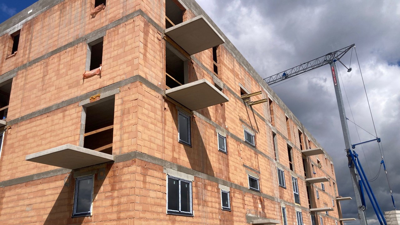

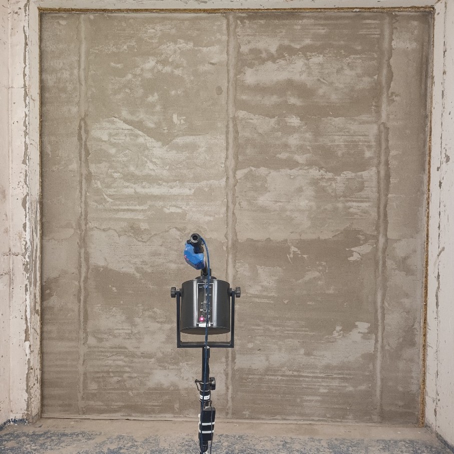

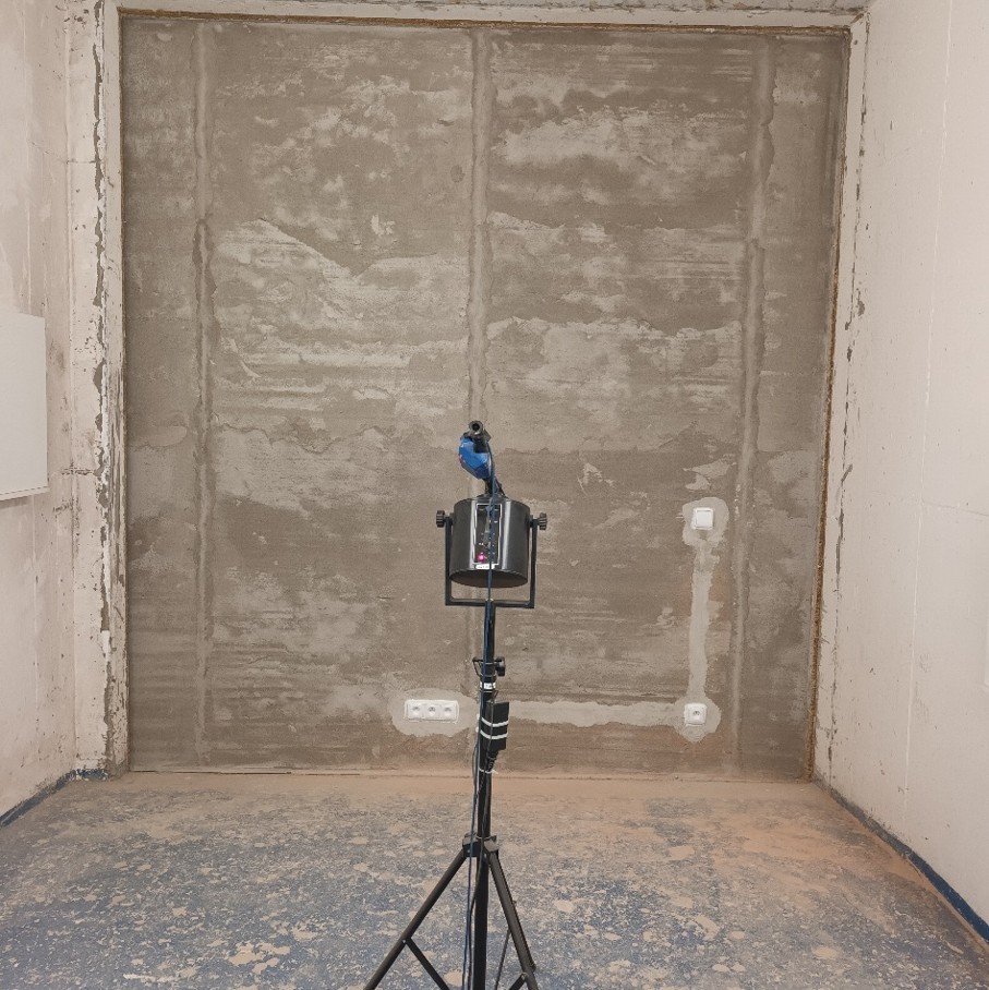

Ověření v praxi: měření v bytovém domě

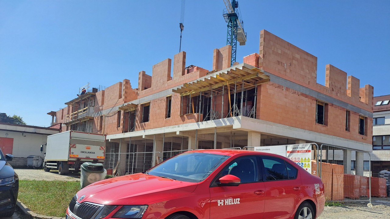

HELUZ ověřil funkčnost řešení na bytovém domě se stěnami z jednovrstvého zdiva HELUZ FAMILY 44 a železobetonovým stropem tloušťky 250 mm. Mezibytové stěny byly provedeny z cihel HELUZ AKU 30 MK, vnitřní akustické příčky z cihel HELUZ AKU 11,5. Zdění probíhalo na běžnou maltu.
Výpočtová hodnota stavební neprůzvučnosti byla stanovena podle přílohy E normy ČSN 73 0532. Při laboratorní neprůzvučnosti 58 dB a korekci 2,2 dB vycházela očekávaná stavební neprůzvučnost na 55–56 dB. Reálné měření potvrdilo hodnotu R´w = 56 dB, což dokládá velmi dobrou shodu teorie a praxe.
