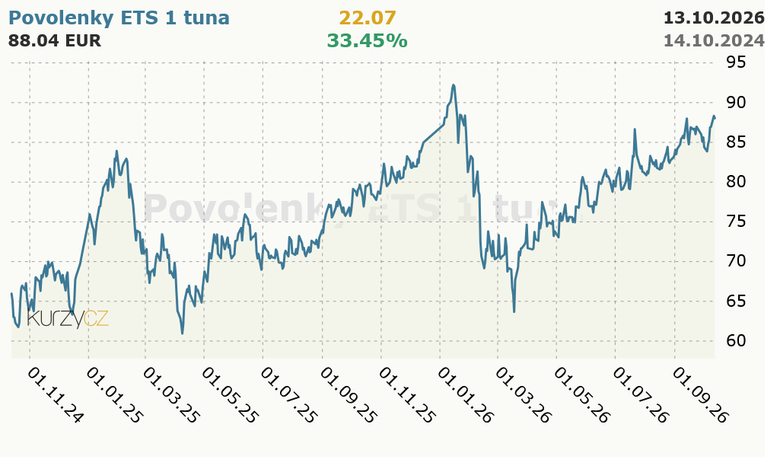

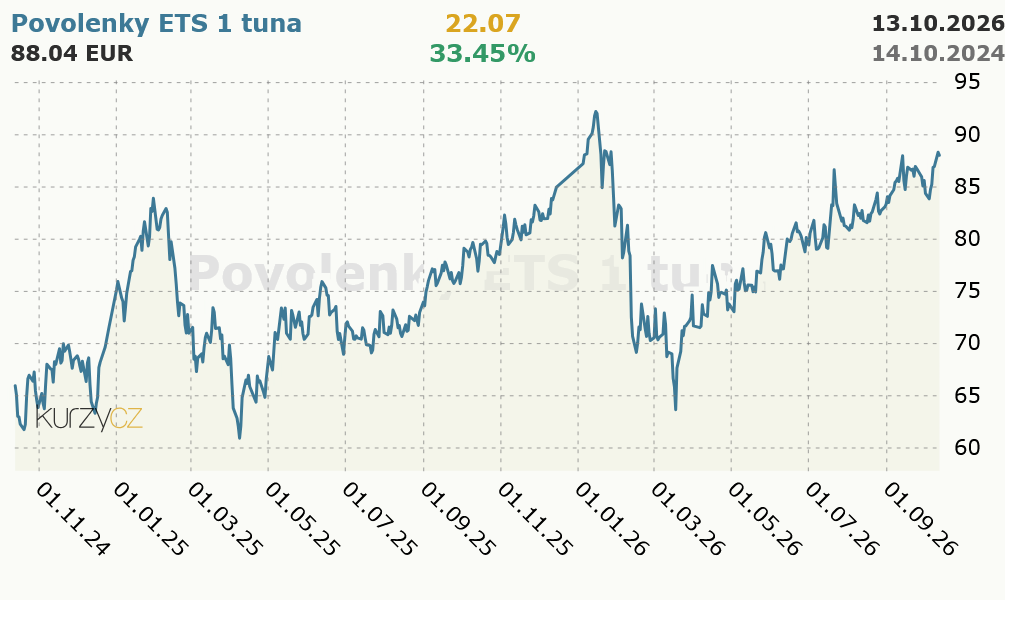

Významnými investory jsou na burze velké finanční domy, které „větří“ vysoké zisky, protože se předpokládá neustálý růst cen povolenek, tak jak to se to děje v již probíhajícím systému ETS1 pro velké znečišťovatele. Tam stoupla cena z 25 eur v roce 2020 na současných cca 75 eur. Další nárůsty se navíc dají očekávat v důsledku neustálého snižování počtu uvolňovaných povolenek na trh.
Obr. Cena nejbližšího prosincového future kontraktu na burze EEX. Jedna povolenka v systému ETS1 umožňuje vypustit 1 tunu CO2, resp. ekvivalentní množství N2O nebo PFCs. Graf zachycuje 2 roky vývoje.  (Zdroj: Kurzy.cz)
Podle oficiální zprávy evropského regulátora ESMA z července 2026 [3] kupuje 90 % všech povolenek v aukcích v systému ETS1 jen 10 největších hráčů, 77 % povolenek kupují subjekty bez emisní povinnosti, z toho 46 % čistě finanční sektor, především finanční domy a jejich penzijní fondy. Zkušenost s ETS1 tedy ukazuje, že primární aukce mohou být výrazně koncentrované a že významnou roli v nich hrají i subjekty bez přímé emisní povinnosti. Zda bude podobná struktura trhu platit také pro ETS2, ukáže až jeho vlastní vývoj, ale dá se to předpokládat.
