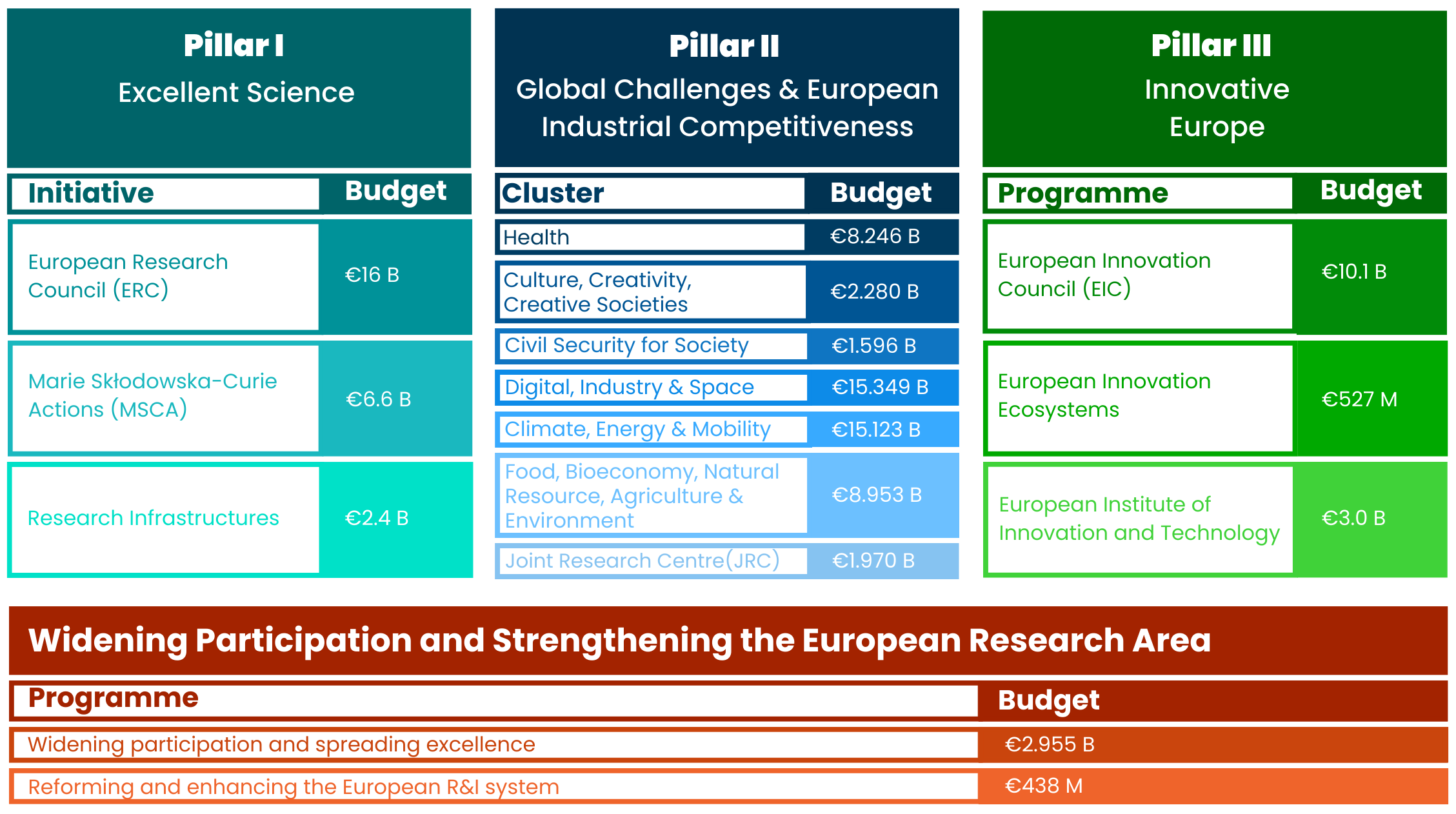

Třetí ročník akce s názvem Čistota vody a její recyklace proběhl v Technologickém centru Praha (TC Praha) v druhé polovině června, aby odkryl některá důležitá témata následné konference a nabídl inspirativní řešení, a to včetně dotačních možností v rámci programu Horizont Evropa. Petr Pracna a Jana Čejková (TC Praha) připomněli aktuální pracovní programy s uzávěrkami v září a říjnu a druhé kolo dvoukolových programů, které budou vypsané v lednu/únoru 2026, a další výzvy na roky 2026 a 2027, na nichž se pracuje. Jednalo se převážně o ekologická témata se zaměřením na vodu, její čištění, půdu, zemědělství a ochranu vodních zdrojů (např. BIODIV, FARM2FORK, CIRCBIO či CLIMATE) a nejrůznější odborná partnerství (např. WATER4ALL, EIT WATER Community Officer for Czech a další).
Zdroj: TC Praha; všechny výzvy a konkrétní programy najdete na internetových stránkách TC Praha či přímo na Horizont Evropa

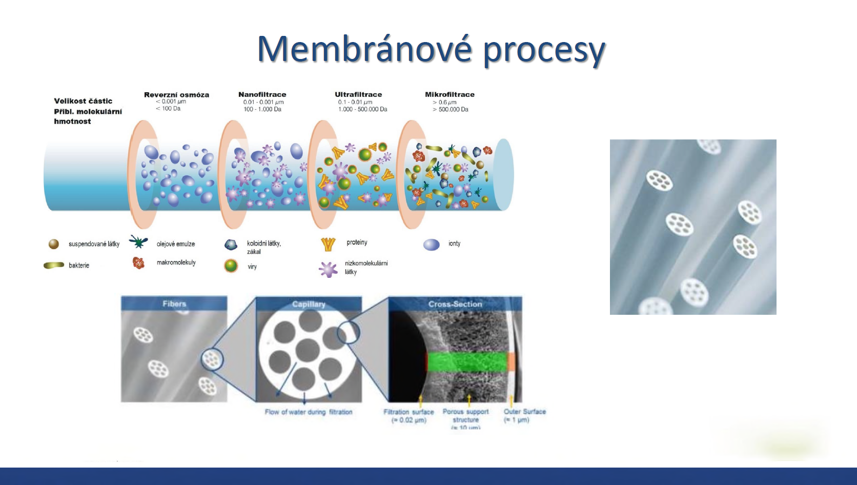

První ryze odbornou přednáškou semináře byla prezentace Jaroslava Lva a Lucie Báborské, kteří představili konkrétní aplikace s využitím membránových procesů. Pozornost vzbudil zejména projekt Polygon recyklace vod, který si klade za cíl porovnávat účinnost různých technologických prvků pro odstranění polutantů, prokázat vhodnost navržených technologií pro recyklaci v rámci daného využití, posoudit zdravotní rizika, replikovat technologická řešení s potenciálem ekonomických úspor a posouzení spolehlivosti technologie v dlouhodobém provozu. Kromě několika konkrétních příkladů (např. Chytré Líchy, ČOV Brno Modřice, ČOV Zeleneč a další) byl na závěr přednášky prezentován i projekt recyklace bazénových vod v Aquapalace Praha.
„Voda o denním průměrném objemu 85 m3 byla vypouštěna do kanalizace. Provozovatel přicházel nejen o značné množství vody, které byl poté nucen doplnit, ale i o teplo nutné k ohřevu bazénové vody. Technologie recyklace výše zmiňovaný stav výrazně mění, dokáže navrátit 80 % vod zpátky do systému při porovnatelné teplotě s teplotou vody v bazénech. Díky nové technologii je každý den vyčištěno průměrně 65 m3 vody a vráceno zpět do systému,“ uvedli v prezentaci zástupci společnosti ASIO a odkázali na galerii úspěšných projektů (zde).
