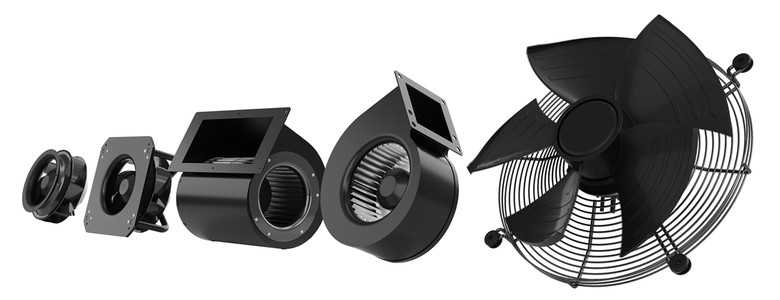

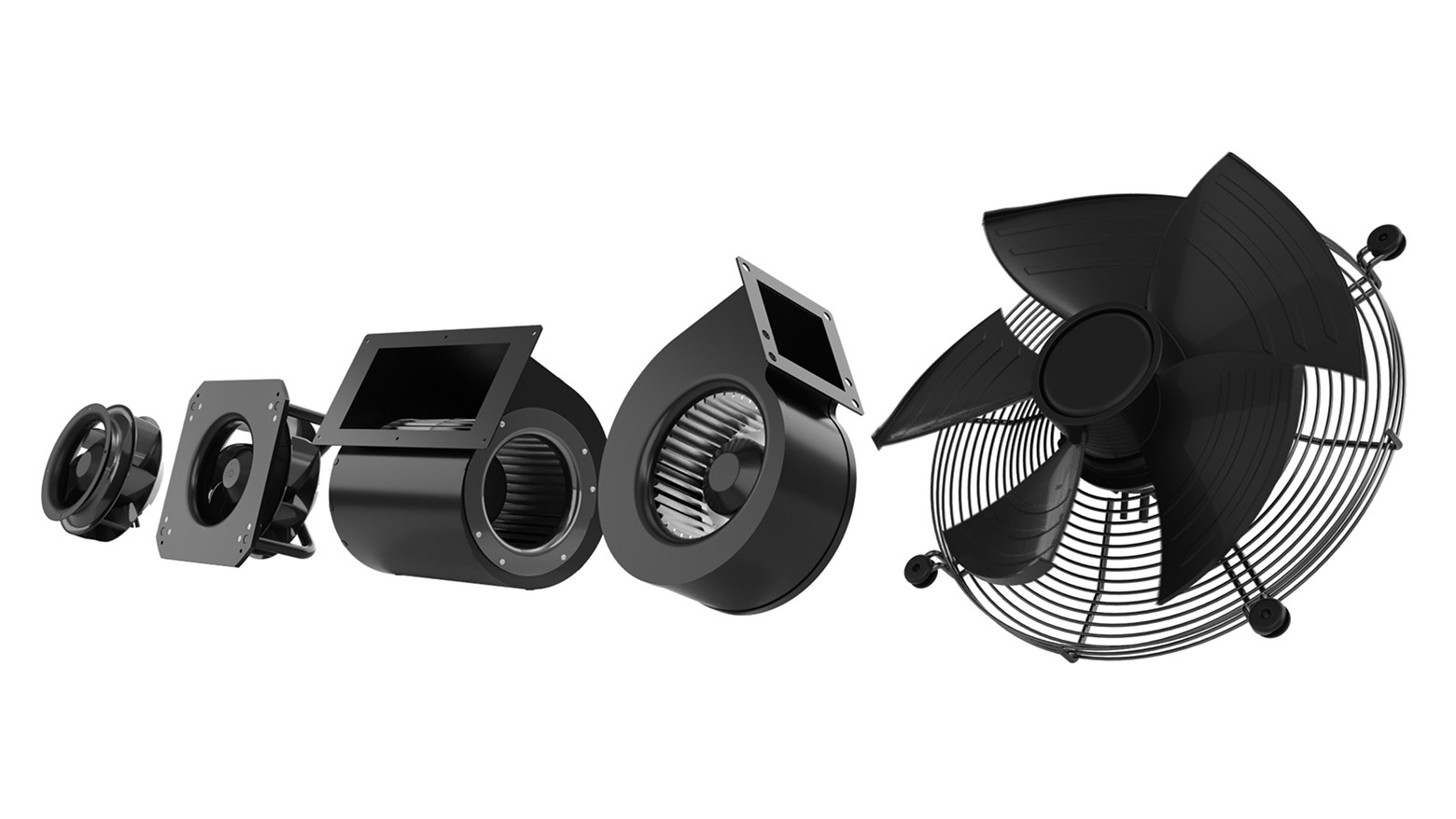

Rozdělení ventilátorů
Ventilátor se skládá z motoru a rotoru, který vynucuje proudění vzduchu. Podle směru průtoku rozlišujeme:
  • Radiální (centrifugální) – osa rotoru je kolmá na směr proudění:
    • Forward curved – lopatky zakřivené dopředu, nižší otáčky, vhodné pro vysoký tlak (např. digestoře, vzduchové záclony).
    • Backward curved – lopatky zakřivené dozadu, vyšší otáčky, vyšší účinnost, menší riziko přetížení motoru.
  • Radiální axiální – osa rotoru je rovnoběžná se směrem proudění: používají se tam, kde je požadován velký průtok při nízkém odporu (např. vzduchové chladiče, dry-coolery, výkonná ventilace).

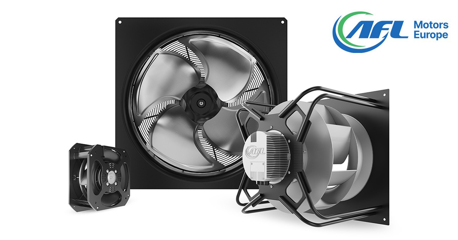

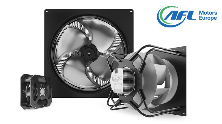

Krok 5 – Volba modelu
S určenými parametry, prostorem a akustickými požadavky je možné provést předběžný výběr typu ventilátoru („axiální“ nebo „radiální“) a modelu. Nabídka výrobců čítá stovky položek; v případě pochybností je doporučena technická konzultace pro volbu nejvhodnějšího modelu.
