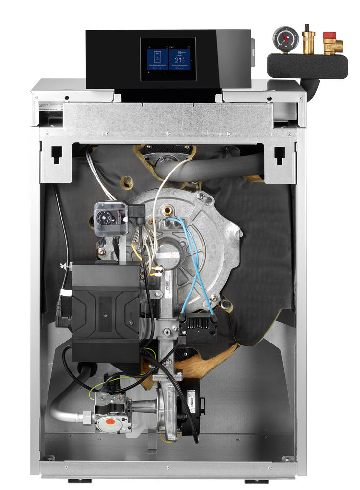

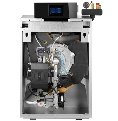

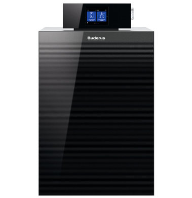

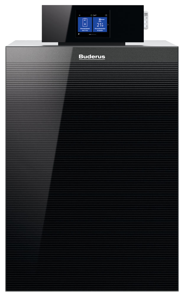

Obr. 1 Kotel s osazeným předním krytem
Obr. 1 Kotel se sejmutým předním krytem
Obr. 1 Kotel s osazeným a sejmutým předním krytem
Srdcem kotle je osvědčený velkoobjemový výměník tepla ze slitiny hliníku navržený pro dlouhodobý spolehlivý provoz. Důraz byl kladen také na jednoduchou montáž a servisní přístupnost jednotlivých komponentů. Projektanti hlavně ocení, že u projektů s kaskádou kotlů KB182i není třeba instalovat kotlová čerpadla a termohydraulický rozdělovač. Je možné zapojení tzv. napřímo do Tichelmannovy smyčky pouze s dvoucestnými uzavíracími ventily. Kotel je dodáván jako kompletní celek včetně důležitých připojovacích prvků a příslušenství (např. pojistná skupina, plynový protipožární ventil, atd.), což významně usnadňuje práci montážním firmám a zkracuje čas instalace na stavbě.

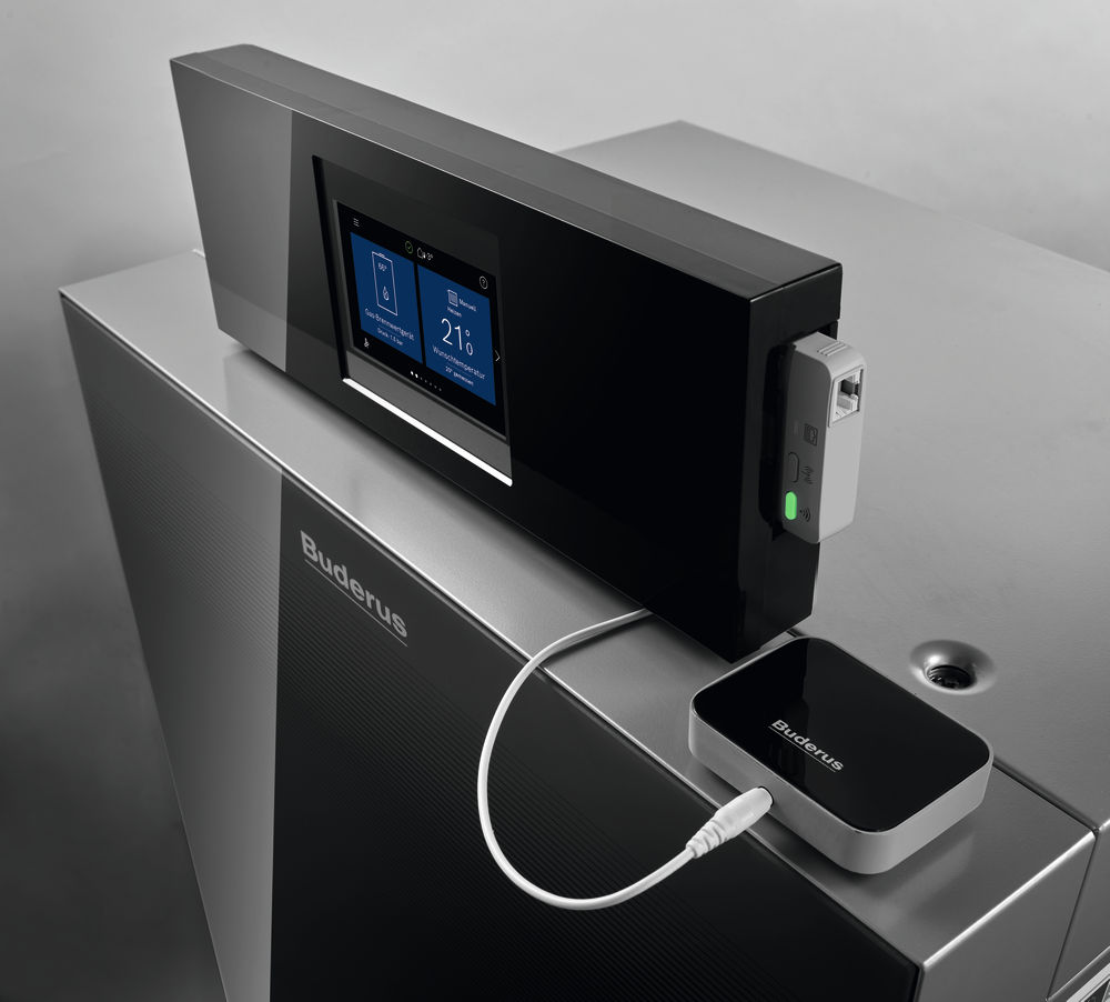

Obr. 2 Základní kotlový regulátor IMC200 vč. displeje BC400
Významnou novinkou je použití nového kotlového regulátoru Logamatic IMC200 se zabudovaným Logamatic BC400, který představuje nejmodernější platformu řízení vytápění v nabídce Buderus. Barevný dotykový displej nabízí intuitivní ovládání a přehledné grafické prostředí. Tento regulátor BC400 najdeme například v nástěnném kotli GB192i.2, tepelných čerpadlech WLW176i či WSW186i.2. V základu je tento regulátor schopen ovládat 1 přímý ekvitermně řízený topný okruh a nabíjení zásobníku TV (vč. řízení cirkulačního čerpadla). Doplněn je také slot pro zásuvný modul MX400, který umožňuje připojení zařízení na internet přes Wi-Fi nebo LAN kabel a ovládání celého systému přes aplikaci MyBuderus. Regulace navíc umožňuje snadné začlenění dalších systémových komponent, například solárního systému, rekuperačních jednotek HRV nebo alternativního zdroje tepla.

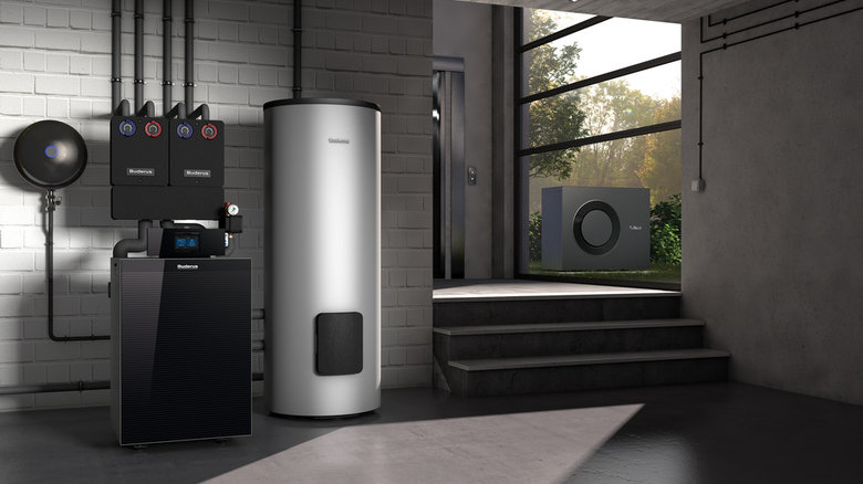

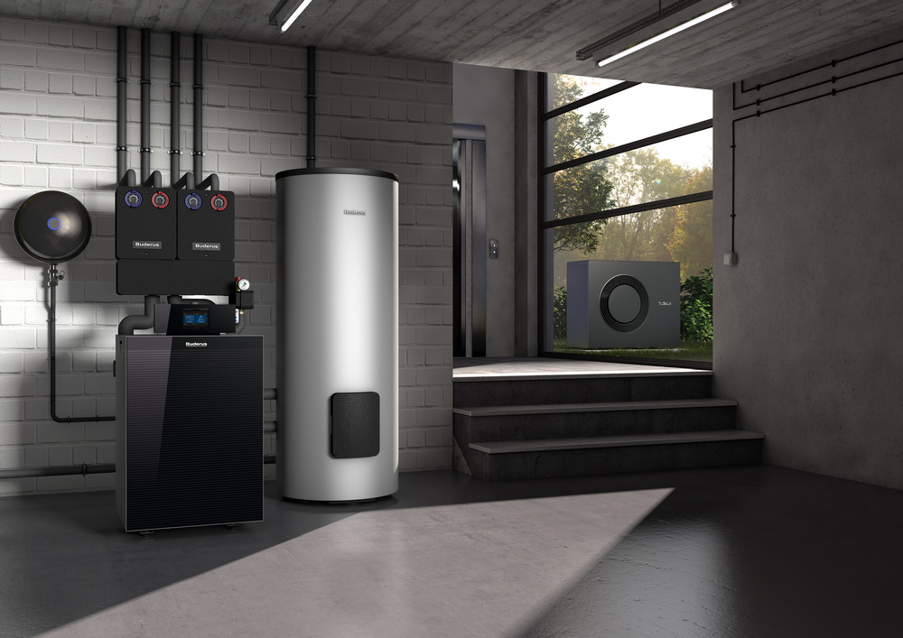

Obr. 3 Příklad instalace Logano plus KB182i
