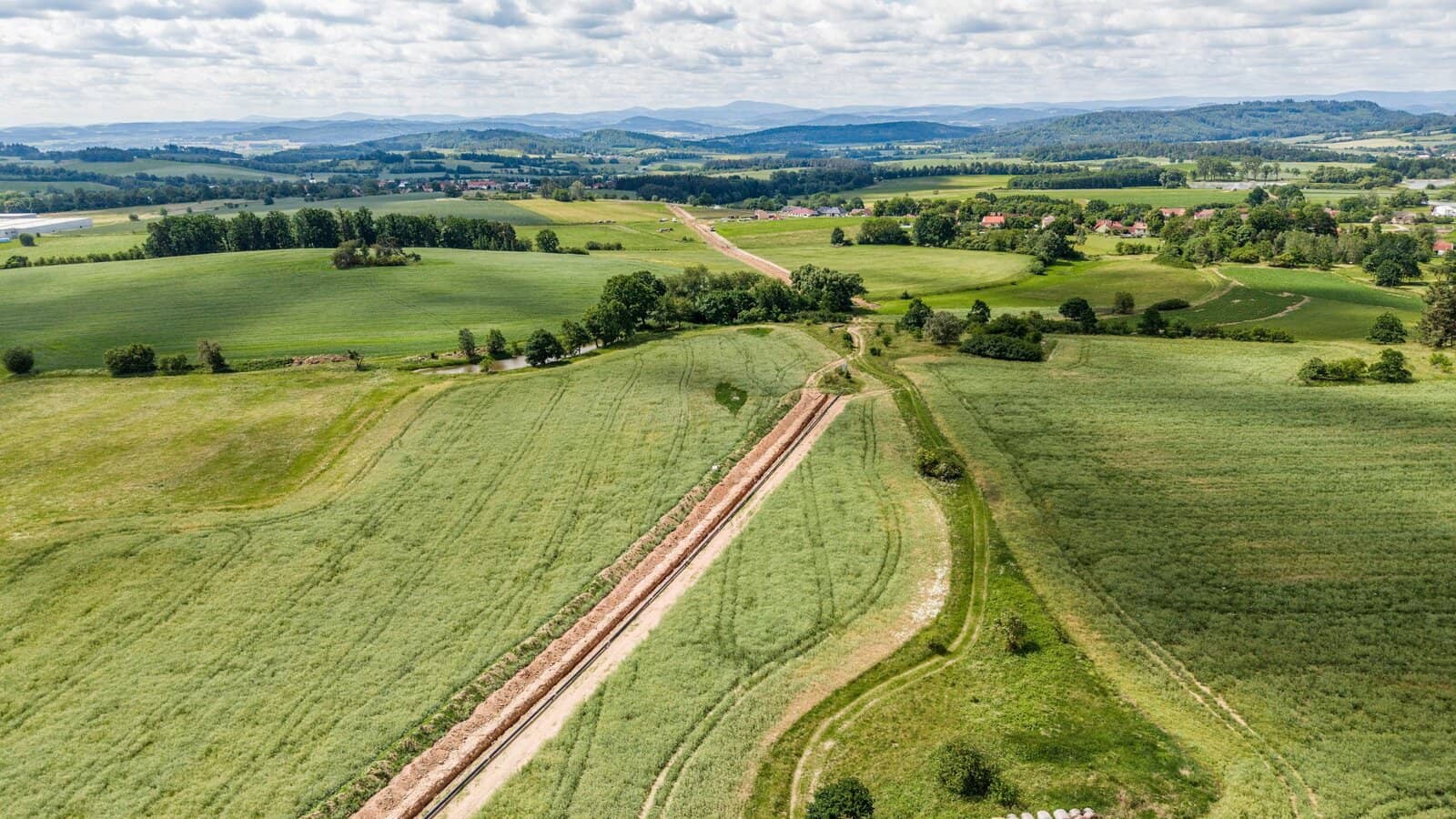

Výstavba plynovodu JZ Čechy. Foto: GasNet

  • Nyní zde nahrazuje původní vysokotlaké potrubí z přelomu 60. a 70. let novým ocelovým plynovodem.
  • Výstavba probíhá etapovitě od roku 2021 a týká se 25 kilometrů páteřního plynovodu mezi Starým Lázem, Nýrskem a Železnou Rudou.
  • V uplynulých letech plynaři zmodernizovali 12,5 kilometru potrubí ve směru od Starého Lázu přes Nýrsko a nyní rekonstruují tříkilometrový úsek u obce Hojsova Stráž. Tuto etapu chtějí dokončit během září a v dalších letech se plánují zaměřit na rekonstrukce u Železné Rudy.
  • Kvůli kamenitému podloží plynaři dále využívají potrubí se zvláště zesílenou betonovou ochranou a pod místní železnicí jej doslova protlačí pomocí bezvýkopové technologie. Tím omezí dopady výstavby i na místní dopravu.
„Plynovod vede členitým terénem CHKO Šumava, proto jsme přípravu od začátku koordinovali s její správou. Abychom co nejvíce omezili dopad stavby na přírodu, držíme se původní trasy plynovodu a snažíme se zmenšit rozsah výkopů i ochranného pásma všude tam, kde nám to normy umožňují. Průběh prací ovlivňují také místní klimatické podmínky, které nám pro každou etapu nechávají poměrně krátké časové okno. Po dokončení stavebních prací pomůžeme dotčená místa vrátit do původního stavu, například i díky vhodnému osivu podle požadavků CHKO,“ říká Pavel Komsa, ředitel pro investice a výstavbu skupiny GasNet.
