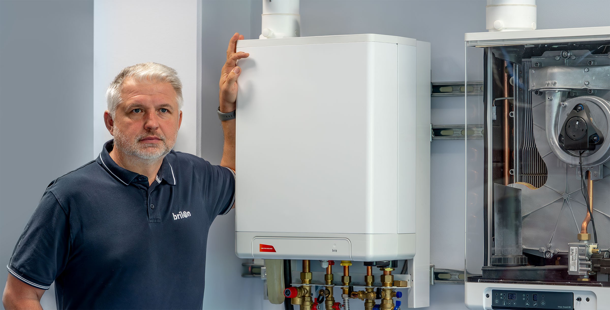

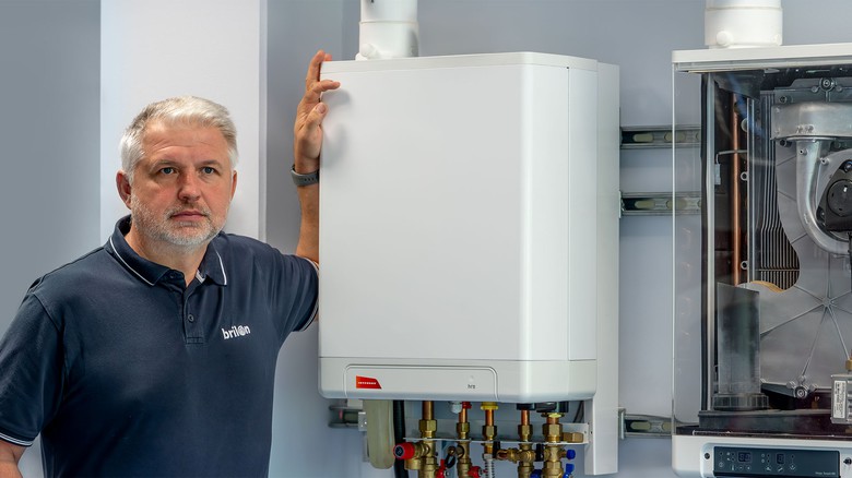

Ilustrativní obrázek (Zdroj: Brilon a.s.)
