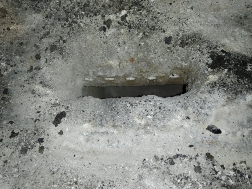

Chyba č. 8 – opotřebené trysky
Obr. č. 1 – Opotřebení trysky zplyňovacího kotle
U zplyňovacích kotlů dochází na základě různých vlivů, například dlouhodobým působením vysokých teplot, k postupnému opotřebování spalovací trysky (viz obr. č. 1). Pokud je míra opotřebení významná, může dojít ke změně proudění plynů ve spalovací komoře, což vede ke zhoršení kvality spalování, zvýšenému množství nedopalů a nestabilnímu chodu kotle.
Tato závada byla zjištěna celkem na 24 instalacích. Z toho 5 instalací s minimálním opotřebením, 11 instalací s mírným opotřebením, 7 instalací se středním opotřebením a 1 instalace s velkým opotřebením.

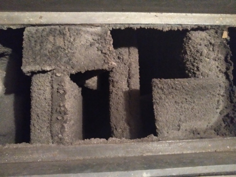

Chyba č. 12 – čištění kotle
Obr. č. 2 – Zanesený výměník kotle – horní pohled
Kotel je nutné pravidelně čistit v intervalech stanovených výrobcem, případně častěji. Stejný přístup patří i pro celou spalinovou cestu (komínovou rouru a komín). Neprovedená nebo nedostatečná údržba vede k postupnému usazování nánosů a zhoršování odvodu spalin. Nánosy na teplosměnné ploše pak fungují jako nežádoucí tepelná izolace zabraňující přenosu tepla mezi spalinami a teplonosným médiem. Zanesený kotel tak vykazuje vyšší teplotu spalin, zvýšenou spotřebu paliva, nižší účinnost a snížený výkon [2]. Zároveň hrozí nebezpečná situace, kdy po otevření dvířek vnikají spaliny přímo do místnosti. V krajním případě může při nedostatečném odtahu dojít až k hromadění oxidu uhelnatého a následné otravě.
Tato závada byla zjištěna celkem na 5 instalacích.

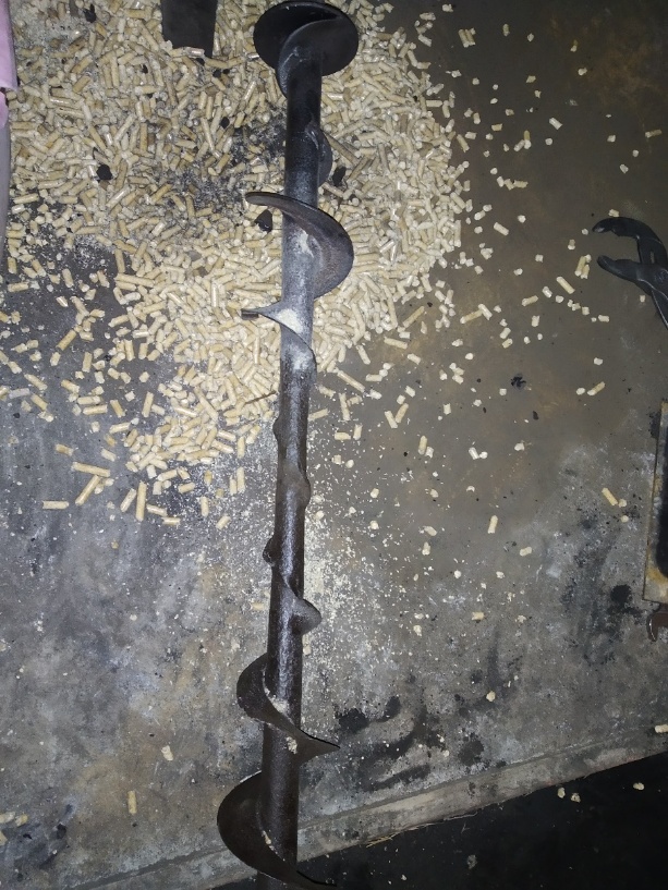

Chyba č. 17 – nedostatečný přísun paliva do hořáků, zastavení podavače
Obr. č. 3 – Poškozená šnekovnice podavače paliva
U automatických kotlů je nutné pravidelně kontrolovat stav šnekovnice podavače paliva, která se časem opotřebovává (viz obr. č. 3). Pokud je šnek výrazně obroušený nebo má snížený profil závitu, nedokáže dopravovat palivo do hořáku v dostatečném množství. To vede k poklesu výkonu kotle, nestabilnímu spalování a s tím souvisejícímu poklesu účinnosti.
U palivových pelet může navíc docházet k upěchování paliva ve šnekovnici, které způsobuje úplné zastavení chodu podavače. Kotel se následně dostává do poruchového stavu, spalování se přeruší a je nutný zásah obsluhy. Pravidelná kontrola mechanické části podavače proto výrazně snižuje riziko výpadků a zajišťuje stabilní výkon kotle.
Tato závada byla zjištěna celkem na 1 instalaci.
