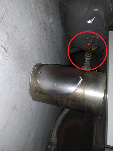

Chyba č. 1 – pojistný ventil (nesprávné umístění pojistného ventilu)
Obr. č. 1 – Nesprávné umístění pojistného ventilu
Pojistný ventil musí být instalován dle normy ČSN EN 12 828+A1 bezprostředně na výstupu z kotle, tak, aby mohl okamžitě reagovat na rychlý nárůst tlaku v primárním okruhu. Správné umístění tohoto prvku je klíčové pro bezpečné fungování celého systému, protože pojistný ventil chrání kotel před nebezpečným přetlakem a tím způsobeným případným poškozením.
Na některých kontrolovaných instalacích byl pojistný ventil nesprávně umístěn až na vratné vodě (viz obr. č. 1). Takto umístěný ventil nemusí reagovat na navýšení tlaku v soustavě včas, což výrazně snižuje bezpečnost provozu a může vést k přetížení kotle nebo poruše dalších komponent otopné soustavy.
Je nutné podotknout, že tato chyba nesouvisí se zvýšeným množstvím emisí škodlivin.
Tato závada byla zjištěna celkem na 19 instalacích.

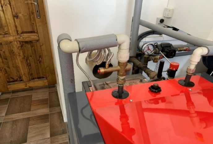

Chyba č. 3 – zařízení proti přetopení kotle
Obr. č. 2 – Zapojení dochlazovací smyčky v kotli
Kotle s ručním přikládáním využívající uzavřenou otopnou soustavu (s uzavřenou expanzní nádobou) musí být vybaveny ochranou proti přetopení pro případ výpadku elektrické energie, bez které nemůže být provozováno oběhové čerpadlo. Nejčastěji jde o dochlazovací smyčku integrovanou v kotli (viz obr. č. 2), případně instalovanou v jeho bezprostřední blízkosti, která při zvýšené teplotě automaticky umožní odvod přebytečného tepla.
Pokud toto bezpečnostní zařízení chybí, není funkční nebo není správně zapojeno, nelze při výpadku napájení zajistit odvod tepla vznikajícího z hořícího paliva. V takovém případě hrozí přehřátí kotle, deformace jeho konstrukčních částí či další provozní poškození. Záložní zdroj elektrické energie, dostatečný pro pokrytí několika hodin provozu oběhového čerpadla se může jevit jako vhodná alternativa, avšak není přípustná dle normy ČSN 303-5. Důvodem přetopení zdroje nemusí být pouze výpadek proudu a nefunkčnost čerpadla. I při funkčním čerpadle může u roztopeného a neregulovaného kotle dojít k nebezpečnému provoznímu stavu s překročením teploty otopné vody přes 110 °C, což je situace, při které ani záložní zdroj nepomůže.
Tato závada byla zjištěna celkem na 14 instalacích.
