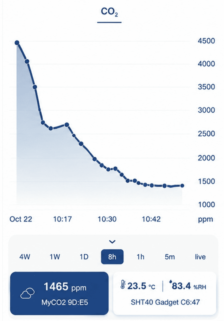

Graf – nástup do letadla Praha-Curych
1. Nástup do letadla Praha–Curych
Při čekání na povolení ke startu letadla byl cítit opravdu vydýchaný vzduch a nepříjemné horko. Čidlo to potvrdilo: koncentrace CO₂ během pár minut vystoupala k 4 500 ppm, což je hodnota způsobující velmi nepříjemné projevy, jako je bolest hlavy, závrať a nevolnost.
To je hodnota, která je:
  • v pásmu, kde lidé mohou pociťovat bolesti hlavy, závratě, únavu, zhoršenou koncentraci a nevolnost,
  • výrazně nad úrovní, kterou bychom v jakémkoliv jiném prostoru označili za nepřijatelnou pro pobyt.
Zhruba v 10 hodin bylo zapnuto větrání a hodnoty klesly na snesitelnější úroveň okolo 1 500 ppm. To je výrazné zlepšení, ale stále nad doporučenou hranicí 1 000 ppm – viz graf vpravo.

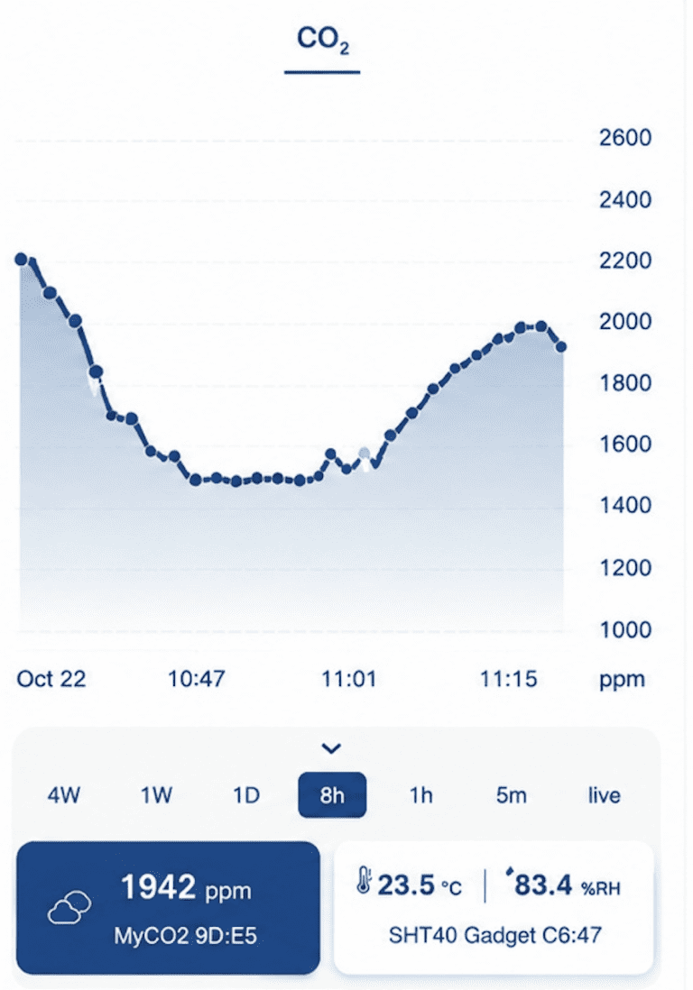

Cestovní fáze letu Praha–Curych – hodnoty se ustálily v pásmu 1 500–2 000 ppm.
Nejde o chybu ani šetření aerolinek, ale o technologické omezení. Když letadlo stojí u gatu s vypnutými motory, klimatizace nemá odkud brát stlačený vzduch – musí ho dostávat buď z pomocné palubní turbíny (tzv. APU), nebo z pozemní jednotky napojené na letadlo hadicí. Ani jedno často nestačí pokrýt zátěž plné kabiny. Při vzletu se navíc odběr stlačeného vzduchu z motorů (bleed air) přiškrtí nebo zcela vypne, aby motory poskytly maximální tah.
Fáze nástupu, pojíždění a vzletu jsou tak prokazatelně nejhorší částí letu z hlediska větrání. Mezinárodní asociace leteckých dopravců (IATA) proto doporučuje pouštět klimatizaci minimálně 10 minut před nástupem cestujících a držet ji v chodu po celý boarding i výstup.
2. Zapnutí ventilace a samotný let Praha–Curych
Jak už jsme zmínili – přibližně v 10:00 (po vzletu a stabilizaci letu) byla plně zapnuta ventilace a hodnoty během několika minut klesly k cca 1 500 ppm.
Během dalšího průběhu letu se hodnoty kolísaly v pásmu 1 500–2 000 ppm. To zhruba odpovídá tomu, co publikované studie považují pro kabiny dopravních letadel za běžný průměr:
Studie Průměrná naměřená koncentrace CO₂
Cao et al. 2019 (179 letů, USA) 1 353 ± 290 ppm
Thermal Condition Investigation 2021 (Čína) 1 440 ± 111 ppm
Yıldırım et al. 2023 (Turecko, B737/A320neo) 1 399 ppm (max. 3 000 ppm)
Naše měření Protronix (cestovní fáze) 1 500–2 000 ppm
Naše hodnoty jsou tedy v horní polovině toho, co odborná literatura uvádí.

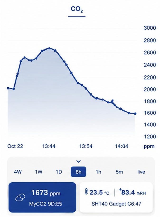

Nástup do druhého letadla v Curychu – hodnoty okolo 2 700 ppm
Pozn. Protronix: Regulatorní limit 5 000 ppm a hygienický doporučený limit 1 000 ppm jsou dvě úplně rozdílné věci. První říká, kdy je vzduch bezpečný. Druhý říká, kdy je zdravý a komfortní. Letadla legislativu plní s velkou rezervou, ale komfortní hranici překračují prakticky pořád.
Chápeme, že některé provozní stavy jsou nevyhnutelné – například omezení ventilace při přistání nebo dočasné vypnutí při startu z bezpečnostních důvodů. Z pohledu cestujícího ale tyto procesy významně snižují kvalitu zážitku z letu a u citlivějších osob mohou vyvolat reálné zdravotní obtíže.
3. Přestup – nástup do letadla do USA
Jaké byly hodnoty po přestupu v Curychu? Opakoval se scénář? A jaké byly podmínky během transatlantického letu, závěrečné fázi letu a v době čekání na opuštění letadla?
