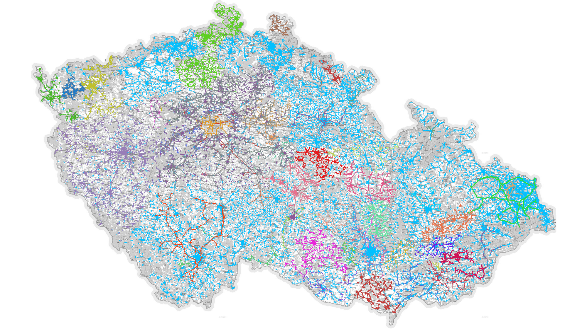

Ilustrační obrázek skupinových vodovodů a vodárenských soustav v ČR

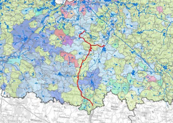

Obr. 1a. Rozdělení obcí dle vlastníků vodohospodářské infrastruktury

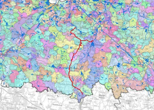

Obr. 1b. Rozdělení obcí dle provozovatelů vodohospodářské infrastruktury
Na základě bilancí a provozních dat byly identifikovány oblasti s rizikem nedostatečné zásoby vody, zejména při výpadku lokálních zdrojů. Pro tato území byla navržena technická propojení na páteřní systémy, a to zejména v oblasti plánované výstavby dálnice D3.

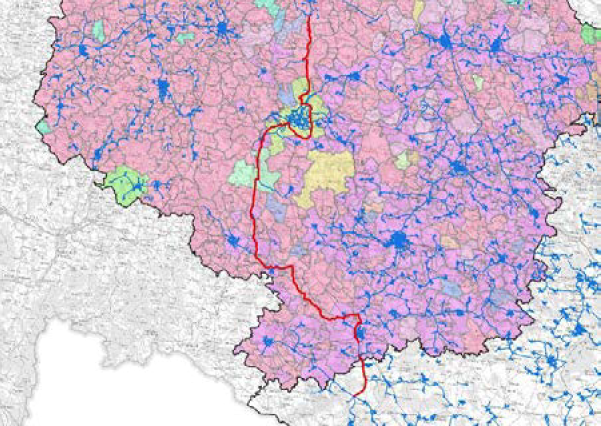

Obr. 2a. Rozdělení obcí dle vlastníků vodohospodářské infrastruktury

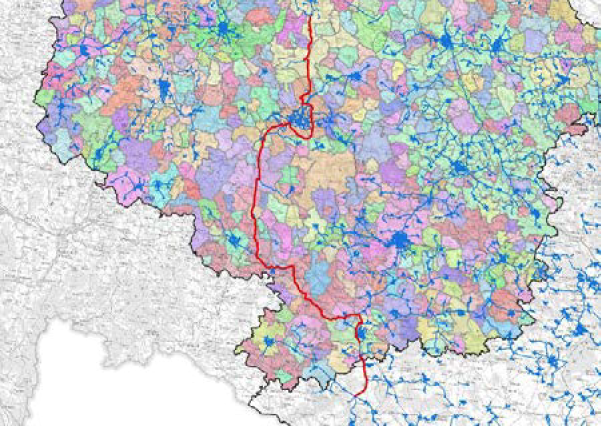

Obr. 2b. Rozdělení obcí dle provozovatelů vodohospodářské infrastruktury
Z hlediska plánování propojení byly jako klíčové uzlové body identifikovány lokality Moravské Budějovice – Nová Říše – Jihlava – Havlíčkův Brod, které představují strategické body s potenciálem pro propojení vodárenských soustav s přilehlými regiony.

Středočeský kraj – koridor D3. Jako hlavní opatření v rámci Středočeského kraje bylo navrženo rozšíření vodárenské infrastruktury v rámci koridoru dálnice D3. Kromě úprav na stávajících skupinových vodovodech byly definovány navržena tři klíčová technická propojení, která umožní posílení vodárenského zásobování mezi Benešovskem, Posázavím a Voticemi.
  • Krhanice – Václavice (DN 200, 11,8 km, Q = 25 l/s),
  • Benešov – Václavice (DN 250, 8,9 km, Q = 30 l/s),
  • Václavice – Lažany (DN 300, 40,1 km, Q = 55 l/s).
Tato propojení navazují na stávající skupinové vodovody Posázavský skupinový vodovod (PSV) a Skupinový vodovod Javorník – Benešov (JVB) a zároveň umožňují připojení deficitní oblasti Voticka.
Z institucionálního hlediska je plánováno, že vlastnictví přivaděče bude v režii společnosti Želivská dálniční a.s., přičemž provoz bude zajišťovat Želivská provozní a.s. Napojené obce si ponechají vlastnictví svých distribučních sítí a voda bude předávána na technologickém rozhraní. Celková investice do výstavby přivaděče a souvisejících objektů je odhadována na 742 mil. Kč bez DPH.
Kraj Vysočina. Opatření tvoří páteřní osu propojující skupinové vodovody Jihlavska, Moravskobudějovicka a Havlíčkobrodska. Tato propojení zajišťují vzájemnou propojenost dosud oddělených systémů a umožňují flexibilní převody vody mezi jednotlivými kraji (Smelík L. a kol., 2024).
Technicky zahrnují:
  • ÚV Štítary – Častohostice (DN 500, 9,2 km, Q = 215 l/s),
  • Moravské Budějovice – Nová Říše (DN 300, 30 km, Q = 60 l/s),
  • Nová Říše – ÚV Hosov (DN 400, 32,2 km, Q = 60 l/s),
  • Havlíčkův Brod – Jihlava (DN 300, 31,6 km, Q = 50 l/s).
Institucionální struktura je složitější – počítá se s provozními smlouvami mezi stávajícími vlastníky (obce, města, městské vodárenské společnosti), kteří budou zajišťovat dodávku vody prostřednictvím nového nadregionálního propojeného systému. Celková výše investice do přivaděčů a navazujících objektů je odhadována na 2 386 mil. Kč bez DPH.
