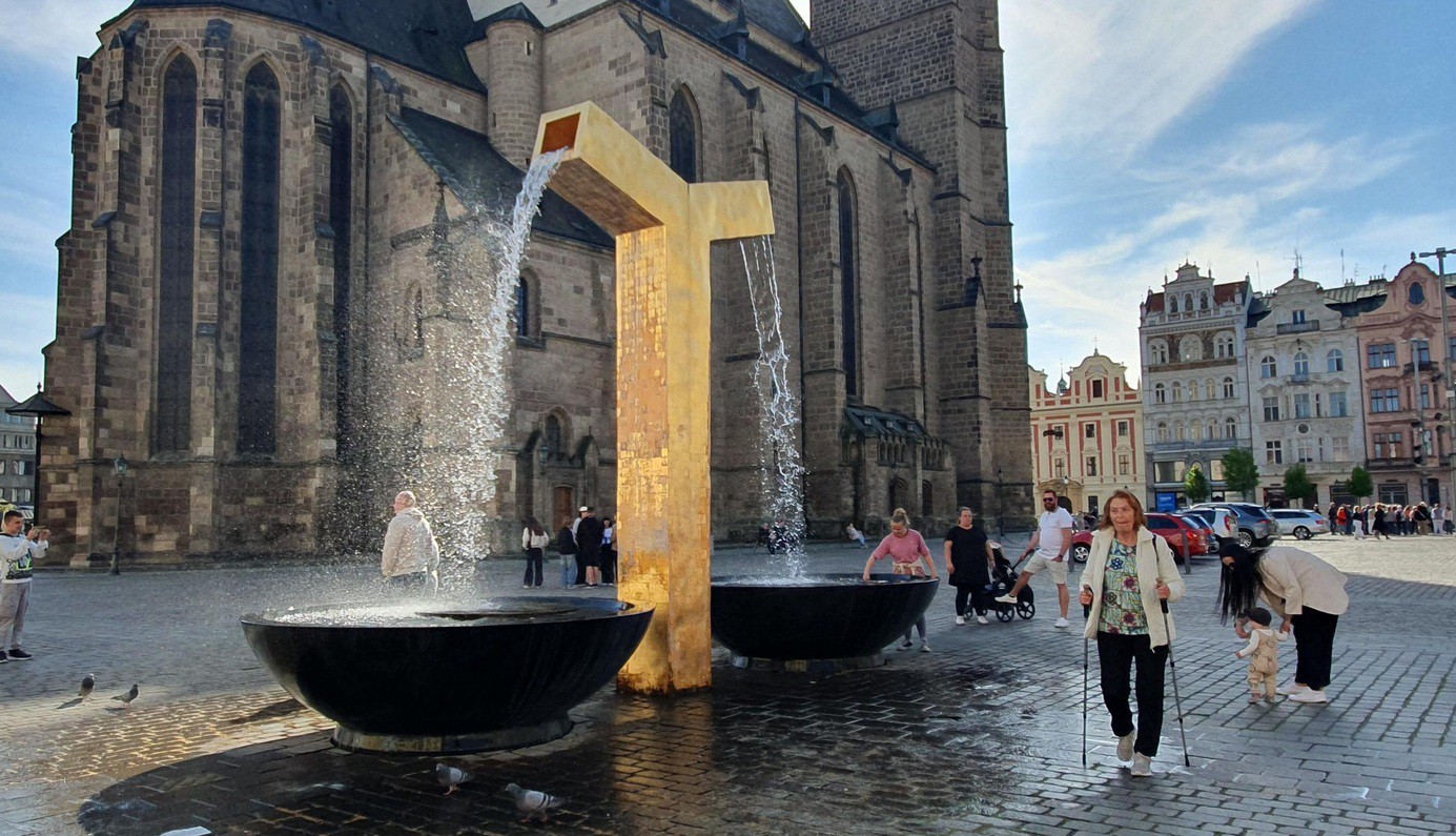

Kašna Plzeň. Foto redakce
Provoz vodního prvku se má provádět podle provozního řádu, který by si měl zpracovat nebo si nechat zpracovat majitel objektu nebo vodního prvku. Fontány a další městské vodní prvky obvykle nejsou určeny přímo ke koupání.

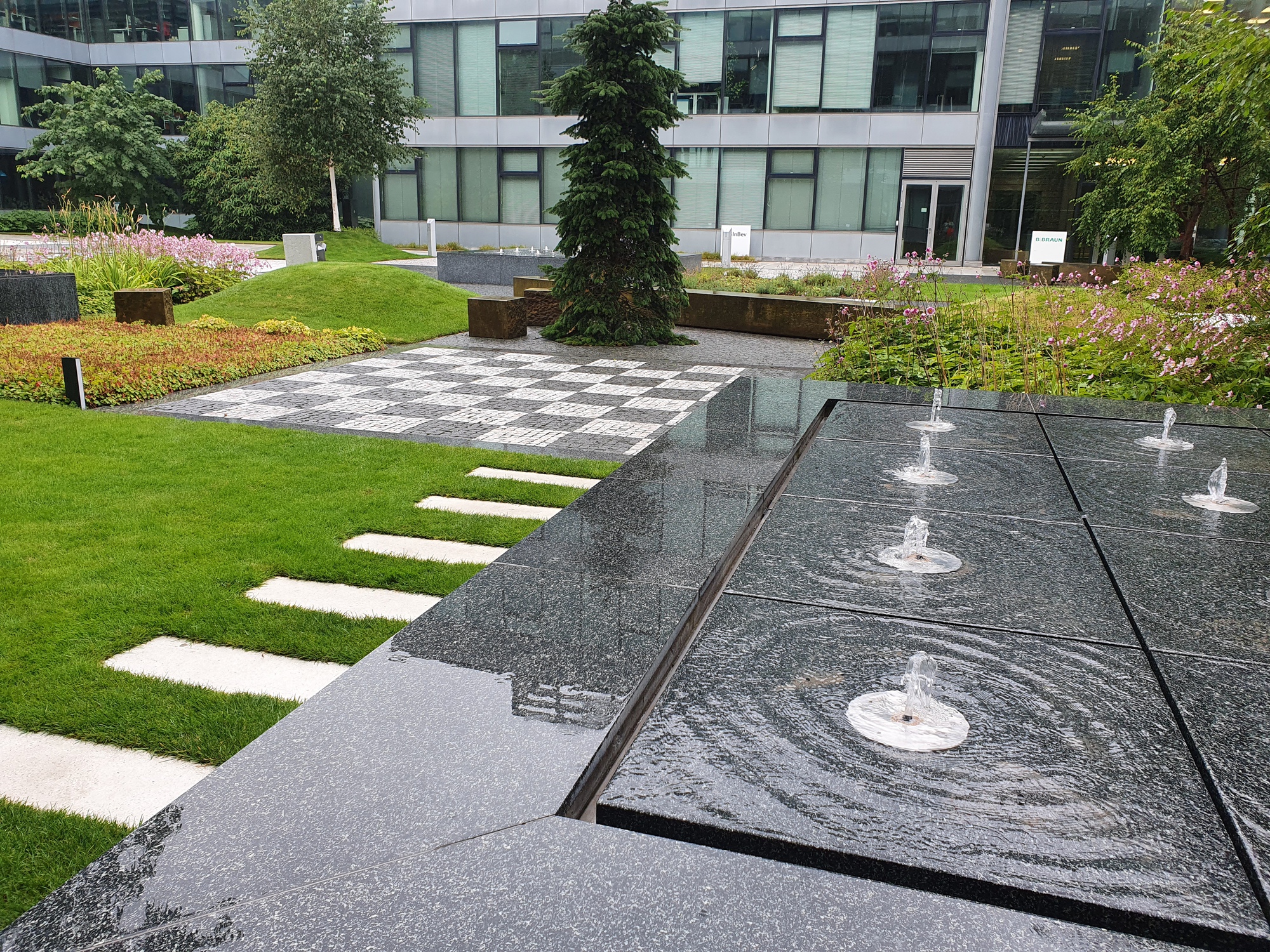

Velké kusy tohoto znečistění se dají zachytit mřížemi přímo ve vodním prvku. Menší splaveniny zachytí lapač splavenin. Umístění a návrh lapače splavenin musí umožnit snadnou kontrolu a odstraňování zachycených látek. Obsluha musí zintenzivnit dohled na zařízení v případě, kdy se konají v okolí vodních prvků slavnosti s prodejem alkoholu. Filtrační zařízení zachytí z vody jemné splaveniny. Pro filtraci vody v technologii úpravy vody se navrhují filtry, které se používají pro úpravu vody v plaveckých bazénech. Odpadní voda z praní filtru se odvádí do splaškové kanalizace. Ideální filtrační systém pro menší objemy jezírek je kompaktní mechanicko-biologické čistění vody. Mechanická část odstraní hrubší nečistoty a biologický filtr, který rozloží organické zbytky. S činností filtračního okruhu je spřažen provoz zařízení pro dávkování chemikálií.

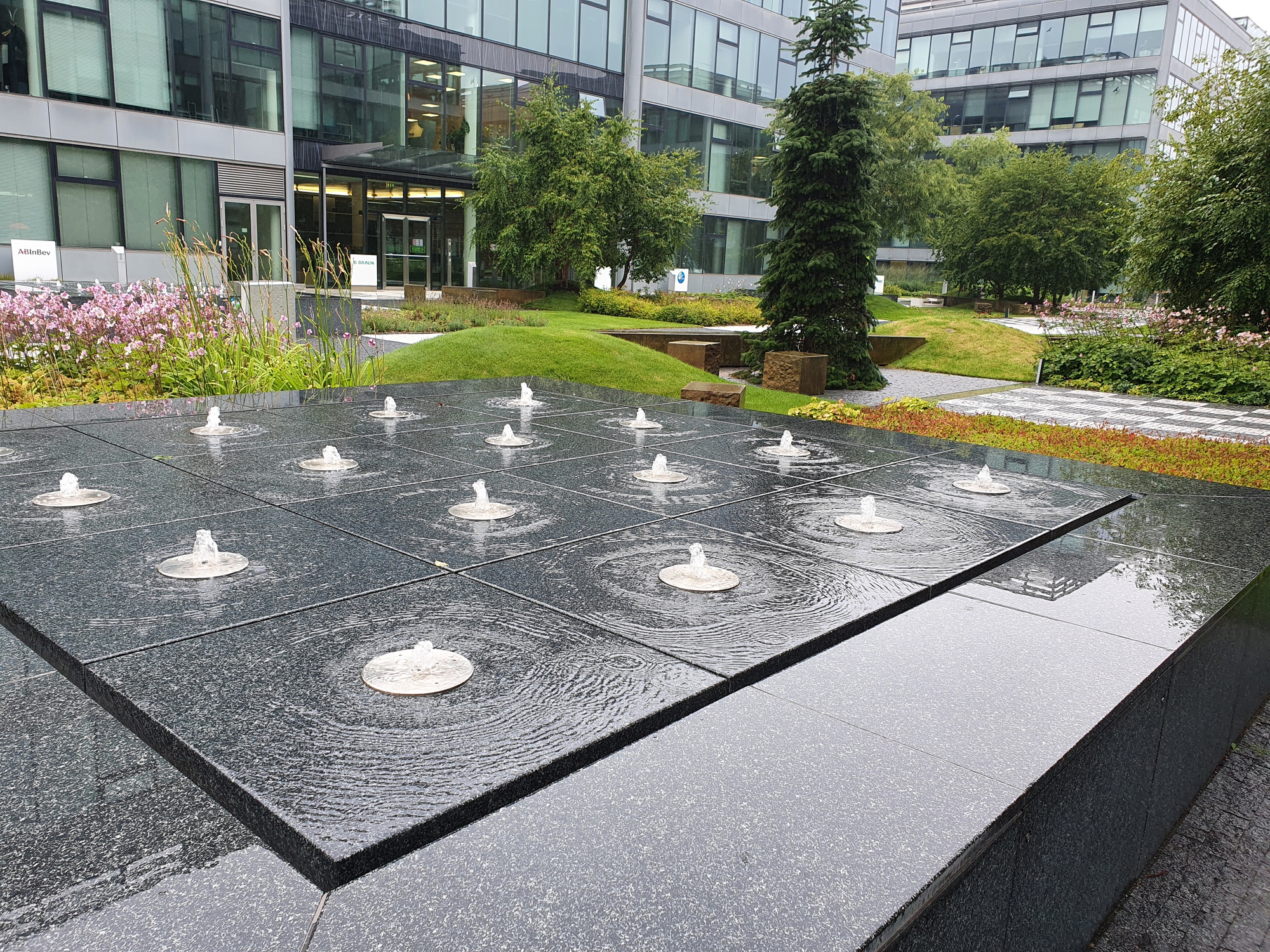

Zajímavostí vodního prvku může být oživení hladiny bublinami vzduchu, alternativou je i vodní mlha, příp. závlaha. Čerpadla pro efektní estetické výstřiky je vhodné řešit samostatně tak, aby se efekt neměnil se změnou zanesením filtru. Čerpadla výstřiku mohou být navržena s měničem otáček, který může plynule měnit průtok a dopravní výšku.
