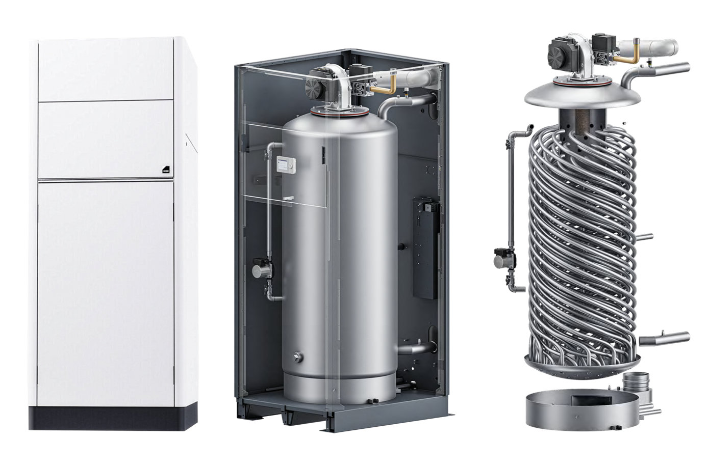

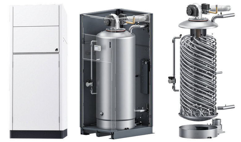

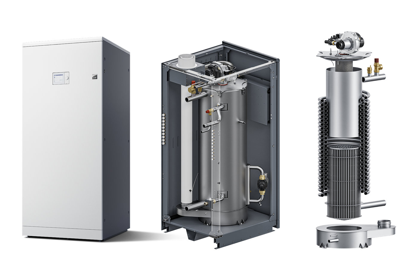

Energeticky velmi úsporné řešení nabízí speciální kotel – kondenzační zásobníkový ohřívač AIC TEXAS, ve kterém teplo z horkých spalin nepřestupuje do topné vody a z ní do ohřívané vody, ale přestupuje přímo ze spalin do studené, následně ohřívané vody. Odstraněním mezistupně se spaliny vychlazují na nižší teplotu, to znamená možnosti kondenzačního provozu a tím vyšší účinnost.
Výhodou této konstrukce je nejen vysoká účinnost, ale i velmi vysoký výkon 6900 litrů teplé vody za hodinu na velmi malém prostoru a z pohledu projektu velmi nízká tlaková ztráta okruhu s teplou vodou.

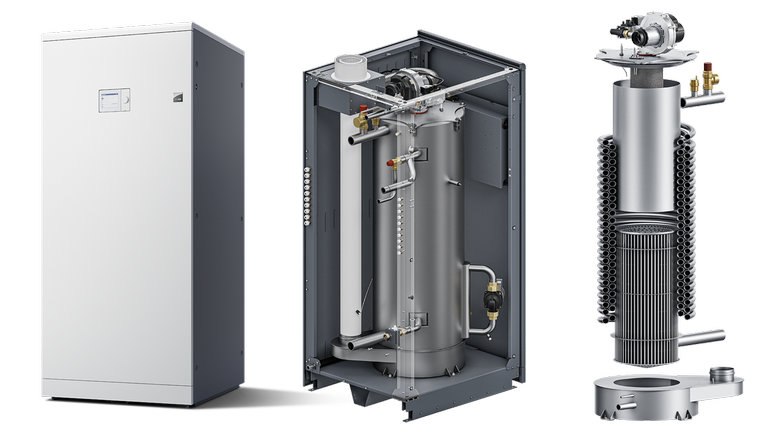

COILMASTER je menším „bratrem“ TEXASU z hlediska výkonu přípravy teplé vody, ale je doplněn okruhem pro vytápění. Zde je ohřev řešen průtokově.
Jak AIC TEXAS, tak AIC COILMASTER jsou konstrukčně unikátní, a proto je při prvních aplikacích do projektů vhodné využít technickou podporu dodavatele BRILON a.s.

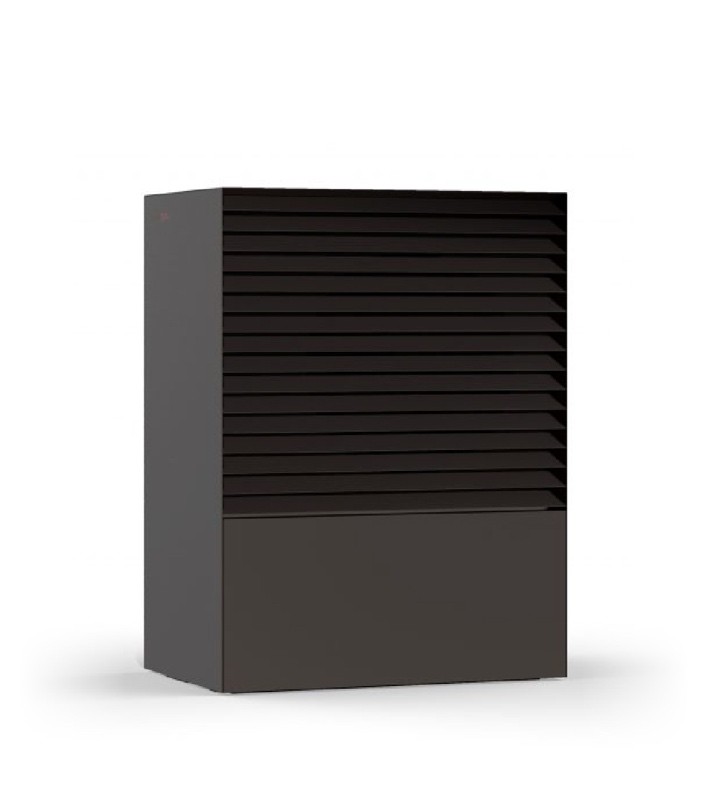

V případě tepelných čerpadel vzduch-voda se dnes prosazují ta, která pracují s přírodním chladivem R290. Jiné přírodní chladivo CO2 sice má některé výhody, ale je spojeno s nutností mít tlakově násobně odolnější konstrukci, musí se přesněji hlídat provozní poměry atd. Kronoterm ADAPT MAX s R290 v modulárním řešení poskytuje výkony od 35 kW do 140 kW s možností kaskády bez omezení výkonu.
Návrh systému přípravy teplé vody nemůže zohledňovat jen odběrové režimy. Musí být zohledněny i vlastnosti tepelného čerpadla. Častou chybou je například poddimenzování teplosměnné plochy nutné pro předání tepla při letním provozu TČ, toto může být typické pro administrativní budovy.

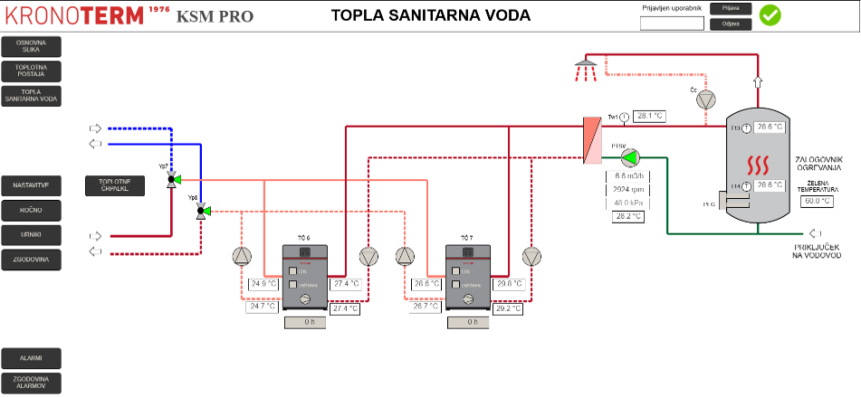

Tepelné čerpadlo – booster

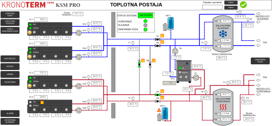

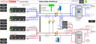

Tepelné čerpadlo voda-voda Kronoterm booster je výhodné použít, když máme k dispozici relativně malý zásobník teplé vody, ale potřebujeme hodně teplé vody v krátkém čase. Booster je ve své podstatě tepelné čepadlo voda-voda, které zajistí dohřátí primárního okruhu topné vody tak, aby bylo možné snadno a spolehlivě připravit velké množství teplé vody o vysoké teplotě, a tím znásobí kapacitu zásobníku oproti běžnému řešení. Použití tohoto systému dvoustupňové přípravy teplé vody je výhodné v soustavách zahrnujících nejen nízkoteplotní vytápění ale i chlazení, kdy dochází k využití odpadního tepla při chlazení k ohřevu TV. Ideální třeba pro hotelové provozy.
