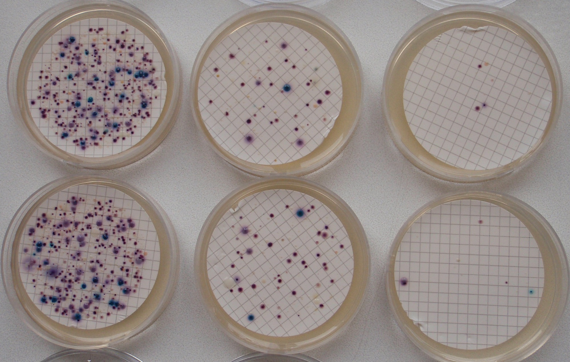

Obr. 1. Stanovení koliformních bakterií a Escherichia coli na chromogenním médiu

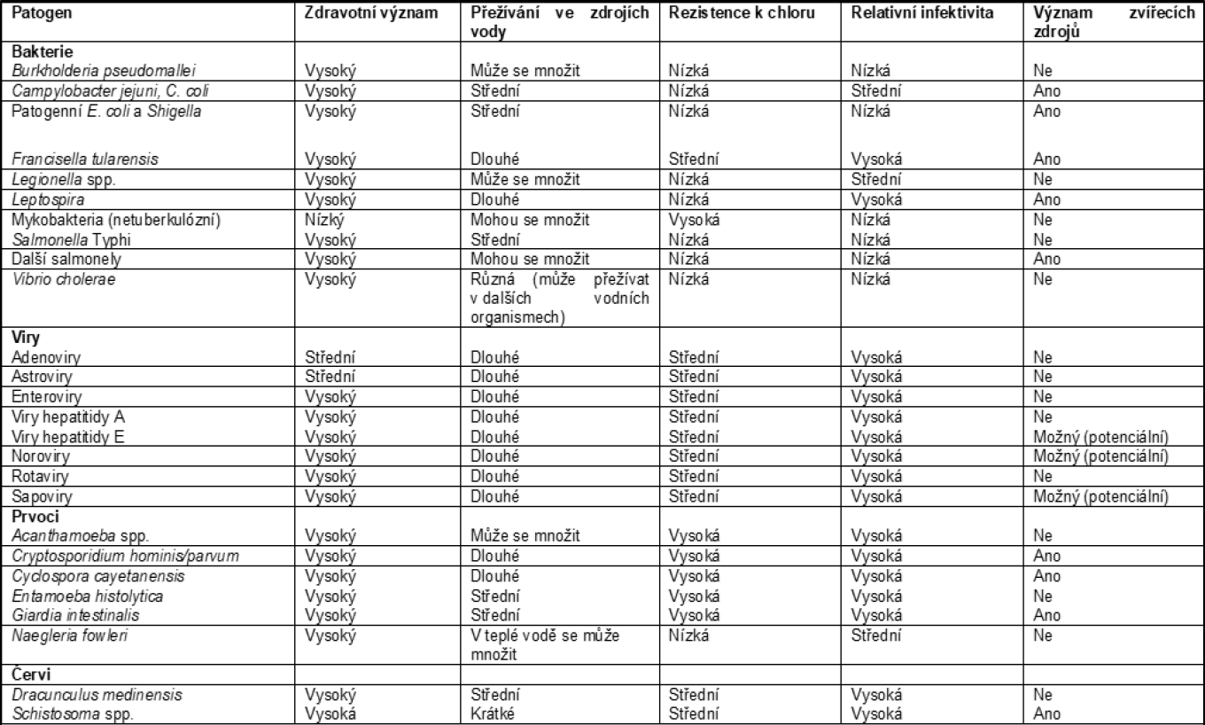

V tabulce 1 jsou uvedena hlavní mikrobiologická rizika při kontaktu s vodou (dle WHO 2024). Rizika mikrobiální kontaminace vody jsou závislá na typu lokality a situaci (zemědělské plochy vs. městská zástavba, roční období, epidemiologická situace dané oblasti apod.). Seznam hlavních patogenních mikroorganismů přenášených vodou je uveden v tab. 2.

Tab. 2: Seznam patogenů přenášených vodou dle WHO (2011)
