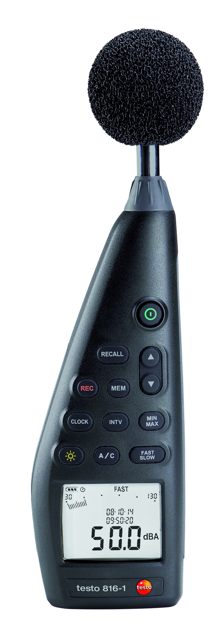

hlukoměr testo 816-1
V reportáži jsme použili hlukoměr testo 816-1, který slouží pro profesionální měření hluku na pracovištích a veřejných místech, v průmyslu a ve výrobě – včetně ukládání a vyhodnocování dat. Svou funkčností splňuje testo 816-1 všechny požadavky měření hluku ve shodě s normou.
  • Měření hluku podle IEC 61672-1 třída 2 a ANSI S1.4 Typ 2
  • Vyhodnocení frekvence podle křivky A a C
  • Integrovaná pamět pro až 31 000 naměřených hodnot
  • Software pro správu dat a dlouhodobé měření, včetně USB kabelu pro přenos dat
  • Přepínatelné časové hodnocení Fast/Slow
  • Zobrazení sloupcovým diagramem
  • Podsvícený displej
  • Výstup AC a DC pro připojení dalších přístrojů
