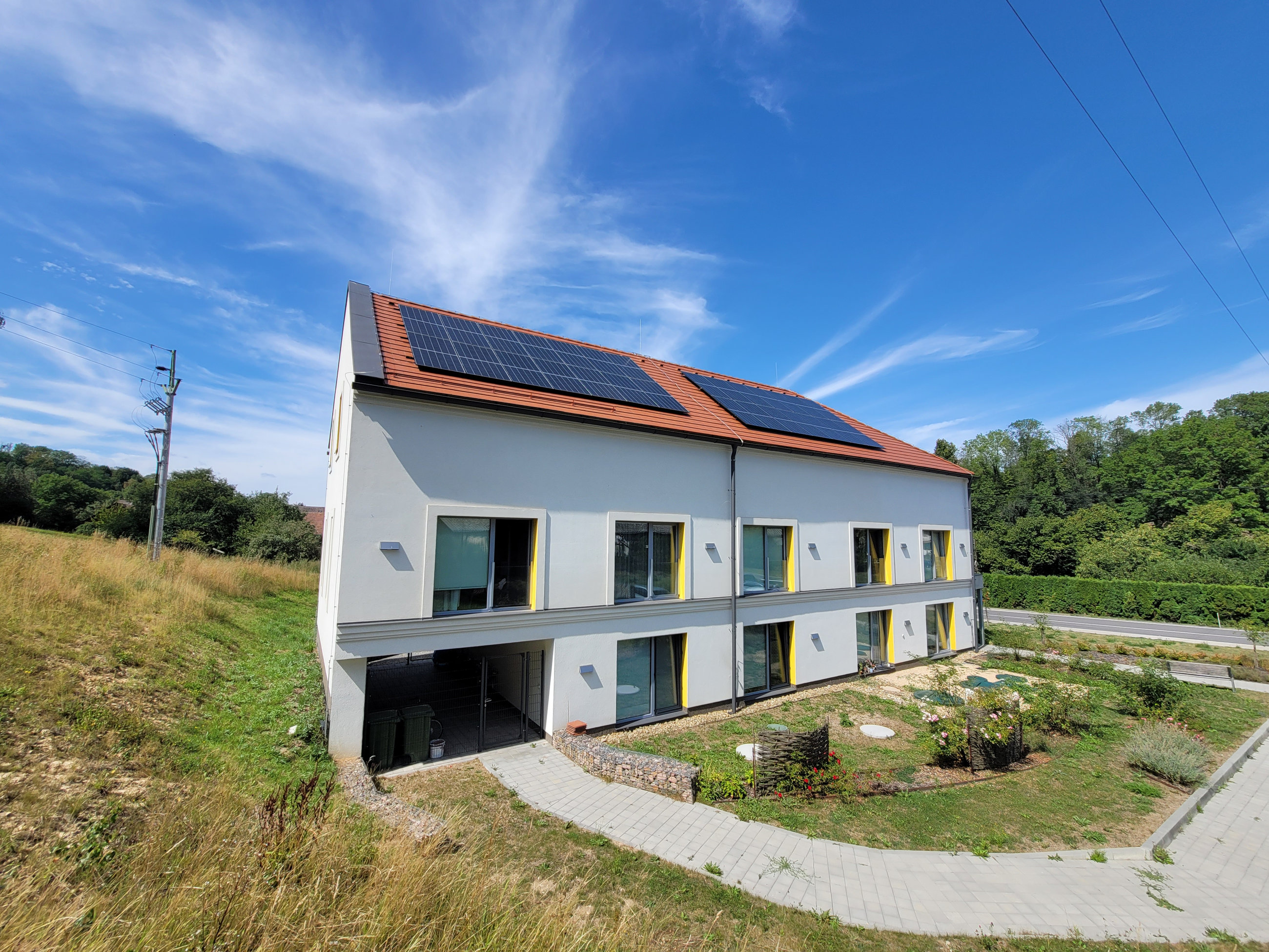

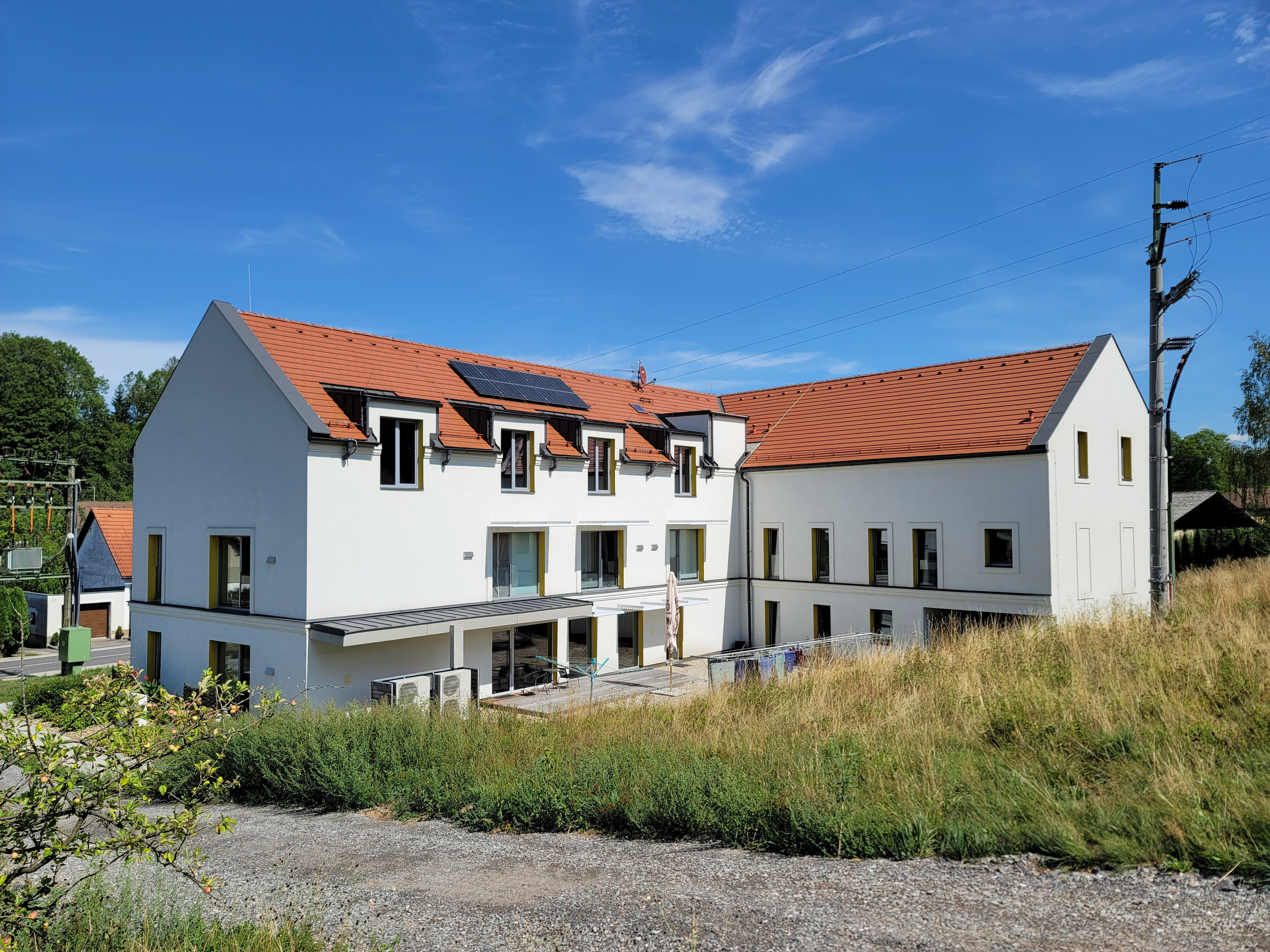

Komunitní dům pro seniory v Čisté u Litomyšle nabízí 14 bytů pro 18 obyvatel. Architektura respektuje venkovský charakter obce, zatímco technické řešení klade důraz na energetickou efektivitu a zdravé vnitřní prostředí. O nepřetržitou výměnu vzduchu se starají semicentrální větrací jednotky Meltem s entalpickým výměníkem, které zajišťují zpětné získávání tepla i vlhkosti z odváděného vzduchu.
Stárnutí obyvatelstva patří k problémům, se kterými se potýká řada menších obcí. Výjimkou není ani Čistá u Litomyšle. Právě zde se proto rozhodli rozšířit možnosti bydlení pro starší obyvatele a vybudovali komunitní dům pro seniory. Projekt přinesl nejen nové zázemí pro 18 lidí ve 14 bytech, ale také stavbu, která propojuje tradiční venkovský charakter s moderními technologiemi.
Návrh domu zpracoval Atelier KK architekti. Při přípravě projektu se autoři mohli opřít také o podněty z předchozí studentské práce, v níž se návrhem domova pro seniory v Čisté zabývali studenti Vysokého učení technického v Brně. Výsledky své práce tehdy představili i místním seniorům.
Vznikl objekt, který přirozeně zapadá do prostředí obce a současně zohledňuje nároky na hospodaření s energiemi, vodou i slunečním zářením. Důležitou součástí návrhu je také kvalita vnitřního prostředí, která má přímý vliv na pohodlí a zdraví obyvatel.

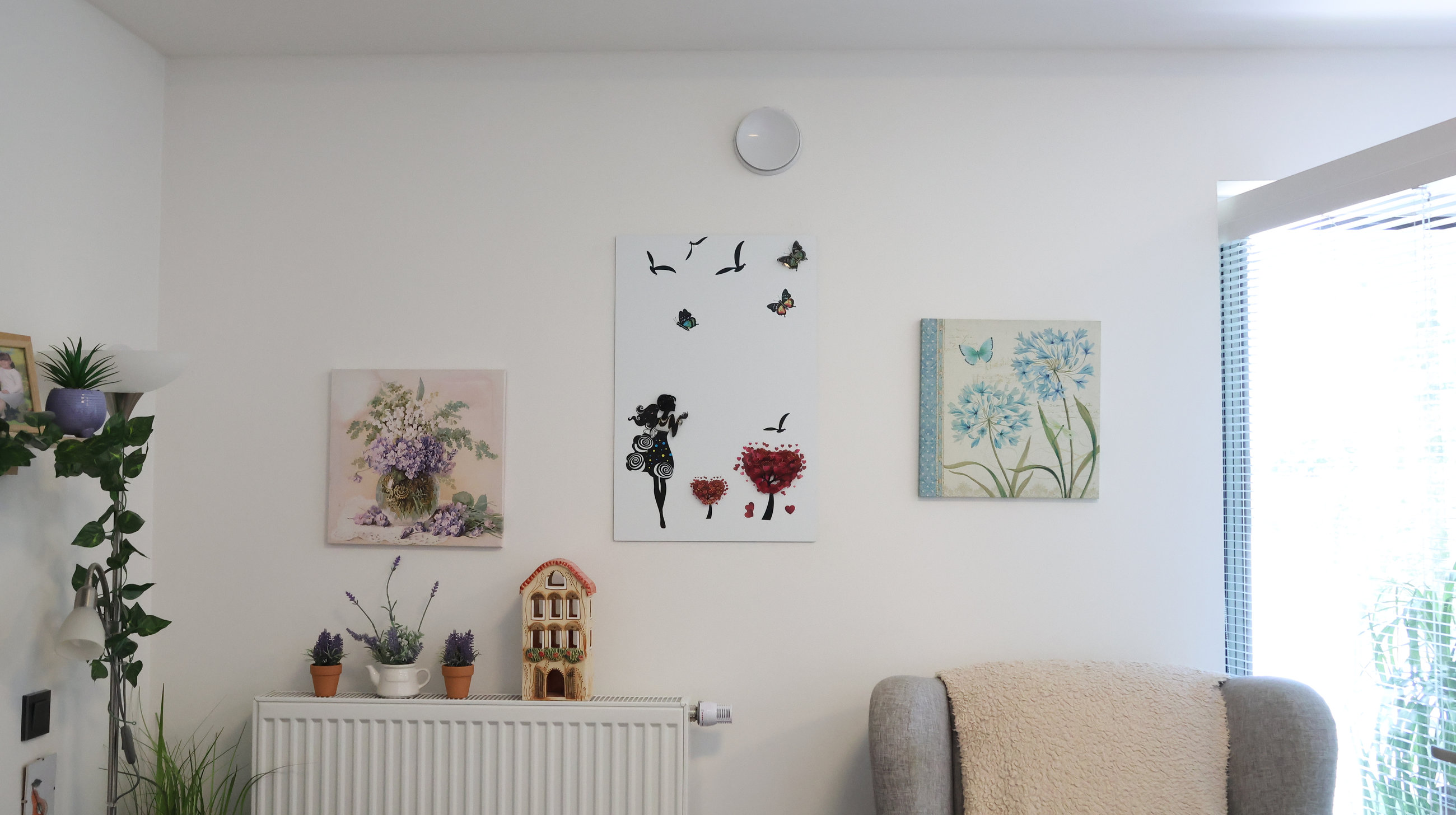

Jednotky pracují v nepřetržitém provozu a průběžně vyhodnocují kvalitu vnitřního prostředí. Součástí jejich vybavení je vlhkostní čidlo umístěné přímo na jednotce, které reaguje na změny vlhkosti vznikající například při vaření nebo koupání. Podle aktuálních podmínek může systém přizpůsobovat intenzitu větrání potřebám konkrétního bytu.
Individuální provoz přináší možnost reagovat na rozdílné využívání jednotlivých bytů. Nastavena je základní úroveň větrání 15 m3 za hodinu s tím, že uživatel může individuálně intenzitu větrání dálkovým ovladačem upravovat volbou ze 4 přednastavených režimů.
