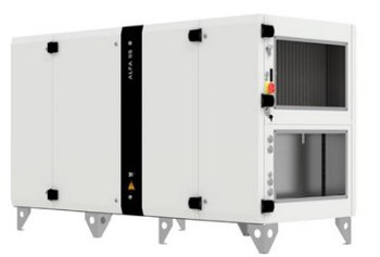

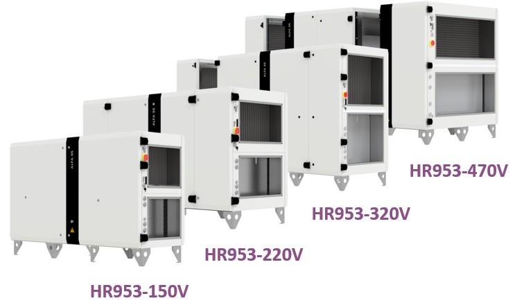

Již třetí generace, která přináší vyšší výkon, nižší spotřebu energie vylepšený akustický komfort. Vhodná pro vnitřní i venkovní instalace (volitelné příslušenství – protidešťová stříška, vyhřívaný sifon). K dispozici je v pravém i levém provedení, v monoblokové i modulové variantě, což usnadňuje její instalaci do různých komerčních prostor.
ALFA 95 3 boční napojení – HR953 ALFA 95 3 horní napojení – HR953

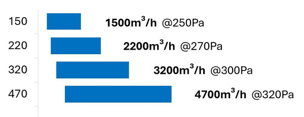

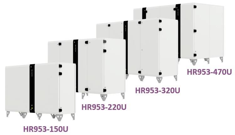

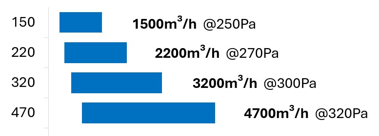

Jednotka je dodávána jako kompaktní MONOBLOK velikosti (HR953-150 a HR953-220) a v MODULÁRNÍM provedení velikosti (HR953-320 a HR953-470), které je vybaveno spojovacími prvky a konektory.

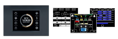

Řídicí systém AirGENIO
  • Inteligentní
  • Intuitivní
  • Inovativní
Hlavní větrací režimy
větrání na konstantní průtok vzduchu
větrání na konstantní tlak
větrání řízené dle požadavku na kvalitu vzduch
Další funkce
BOOST – intenzivní větrání
Free-cooling – noční větrání v letním období
Požární režim s nastavenou logikou
Integrovaný časovač – denní/týdenní
ModBUS RTU, TPC, BACnet
servisní SW
IOT, mobilní aplikace

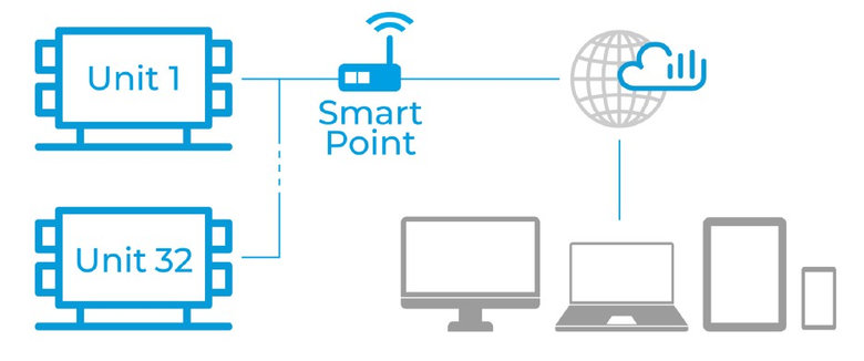

Efektivní větrání s podporou AirGENIO CLOUD
  • webové komunikační rozhraní
  • snadné přizpůsobení nastavení zařízení
  • historie provozních záznamů
  • chytrá upozornění
  • varovné a chybové hlášky
  • zálohování a obnova nastavení

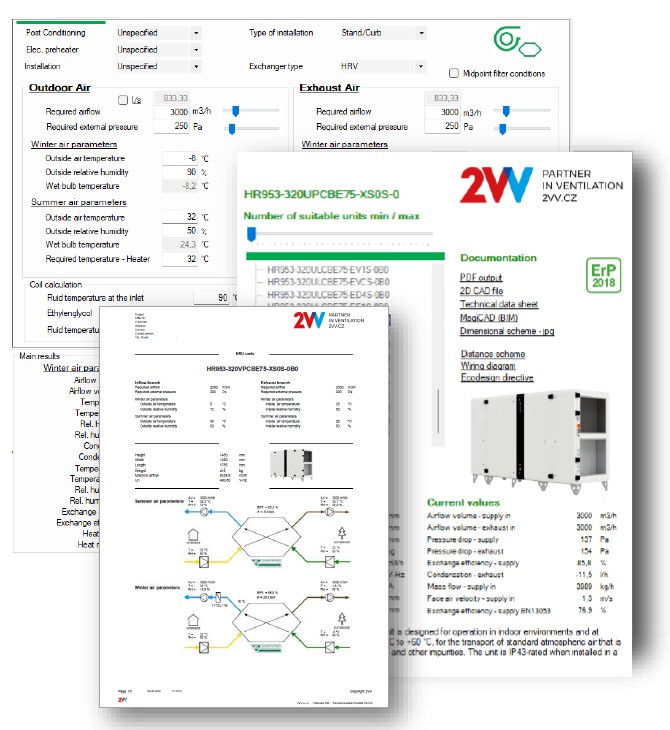

CHOOSE&GO
SW pro výběr a návrh větracích jednotek, přesná s spolehlivá data jedním kliknutím do PDF

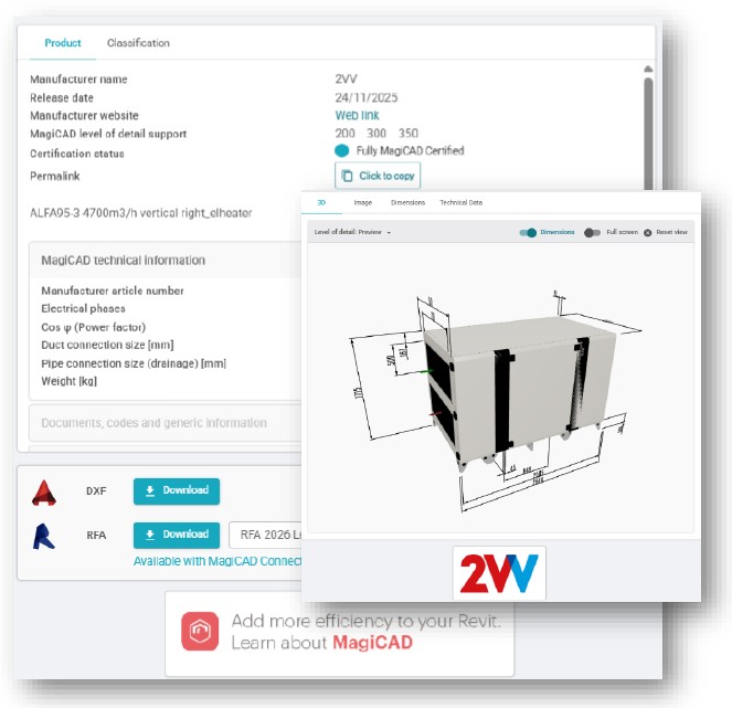

3D modely větrací jednotky ALFA 95 3 jsou také k dispozici v BIM databázi MagiCAD a lze je použít s AutoCADem nebo REVITem
