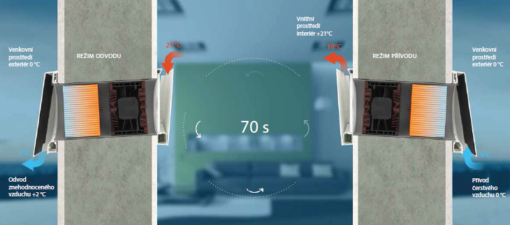

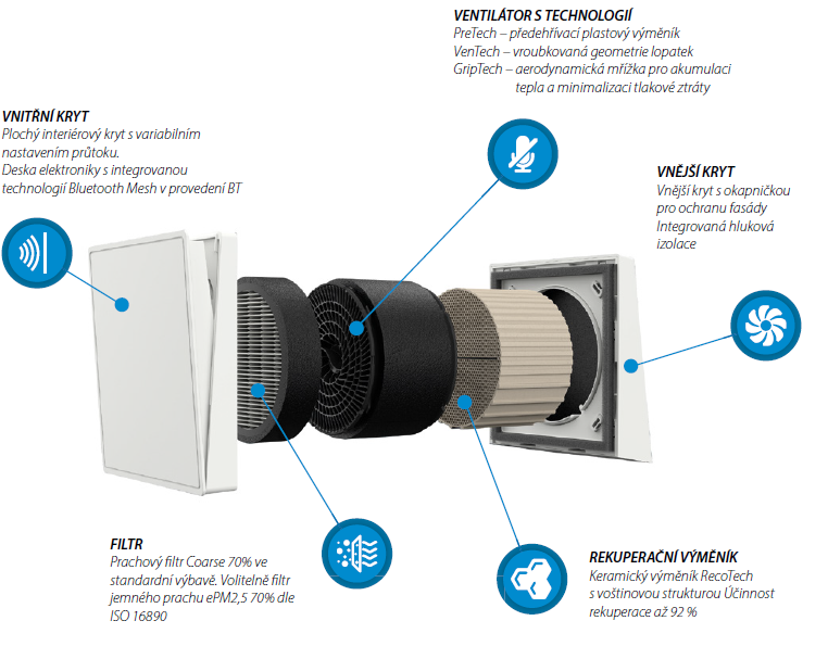

Princip lokální rekuperace

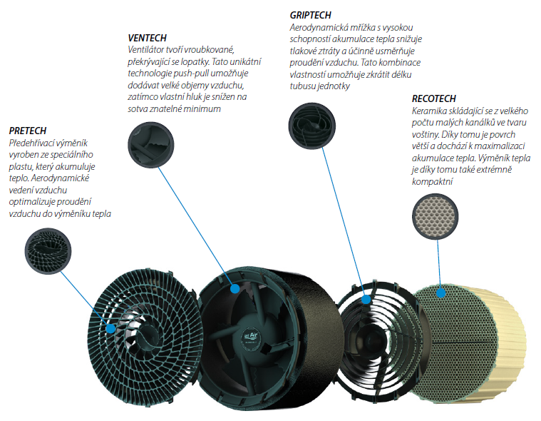

Lokální rekuperační jednotky zpravidla pracují na principu regenerativního tepelného výměníku. Jejich základem je reverzibilní ventilátor, který v cyklech střídá odsávání znehodnoceného vzduchu z interiéru a nasávání čerstvého vzduchu z exteriéru. V první fázi se teplo z odpadního vzduchu akumuluje v keramickém výměníku. V druhé fázi toto teplo předává přiváděnému čerstvému vzduchu. Díky tomuto procesu se dosahuje vysoké účinnosti rekuperace, čímž se minimalizují energetické ztráty a snižují náklady na vytápění.

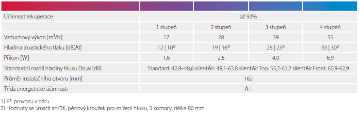

SMARTFAN® PRO
Základní technické parametry
Unikátní technologie

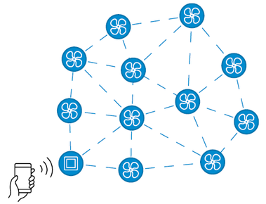

Bluetooth Mesh
Nový bezdrátový standard. Oproti tradičním jednosměrným (master-slave) systémům propojuje Bluetooth Mesh jednotky do komplexní sítě. To znamená, že komunikují všemi směry, čímž dosahují vysoké stability a působivého dosahu.

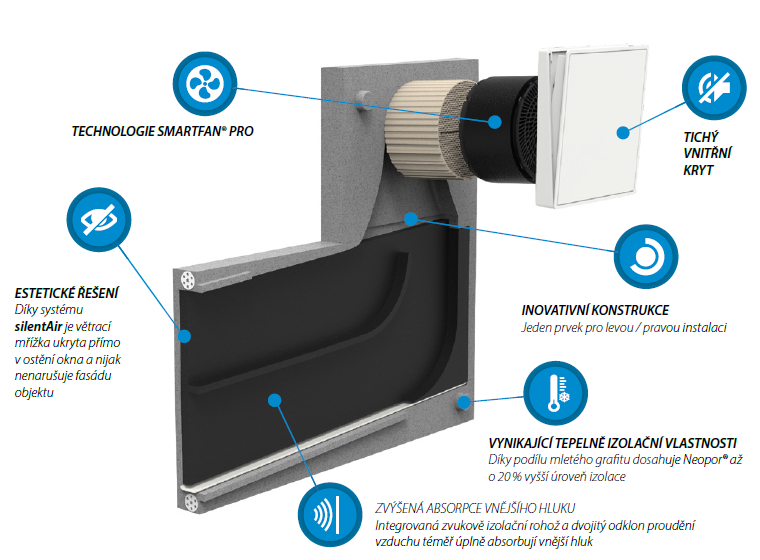

Fasádní příslušenství
Zajistí velmi dobrý akustický útlum a lze ho snadno integrovat přímo do kontaktních zateplovacích systémů.
SILENTAIR
SILENTAIR
pro instalaci do ostění oken
  • Fasádní prvek pro vsazení do ostění okna, hloubka 60 mm
  • Útlum hluku až 64 dB
  • Montáž na obě strany, pro levé nebo pravé ostění okna
  • Architektonicky zajímavé skryté provedení

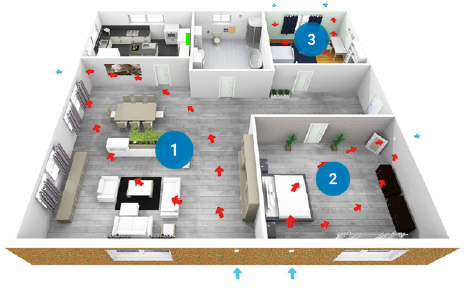

3 různé zóny 3 různé potřeby
Díky decentrálnímu větrání jsme schopni větrat jednotlivé zóny zcela nezávisle a přesně podle jejich aktuálních požadavků. Zajistíte tak optimální klima, úsporu energie a maximální komfort v každé části domova.
  1. Obývací pokoj (Rodinná oslava):
    Při vysoké zátěži vlhkostí a zvýšené spotřebě kyslíku se využije Režim nárazového větrání – Boost. Ten rychle vymění vzduch, a to za současné automatické regulace vlhkosti.
  2. Ložnice (Spánek):
    Pro klidný odpočinek je prioritou nízká hlučnost. K tomu je určen Spánkový režim, který zajišťuje tichou a plynulou výměnu vzduchu.
  3. Dětský pokoj (Hraní):
    Standardní provoz zajišťuje Automatický režim, který trvale reguluje vlhkost a teplotu pro ideální klima.
