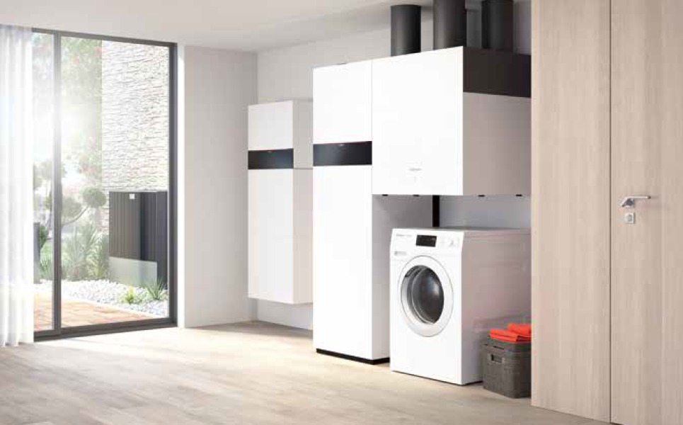

Větrací jednotka Vitoair CT na regulační platformě One Base s tepelným čerpadlem vzduch/voda Vitocal 252-A a bateriovým úložištěm Vitocharge VX3*
Centrální bytový větrací systém Vitoair CT zajišťuje zdravé klima a příjemné teploty v celém domě

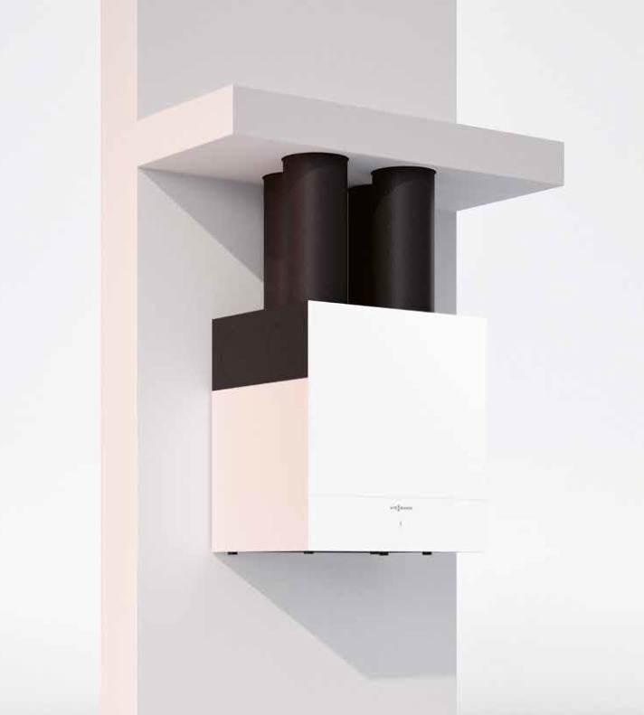

Potrubí pro přívádění a odvádění vzduchu lze k větrací jednotce Vitoair CT připojit podle individuálních požadavků vlevo nebo vpravo při uvedení do provozu. Standardní horní vývody vzduchu je možné snadno přeměnit na boční. Specializovaný partner používá k uvedení do provozu mobilní aplikaci ViGuide.

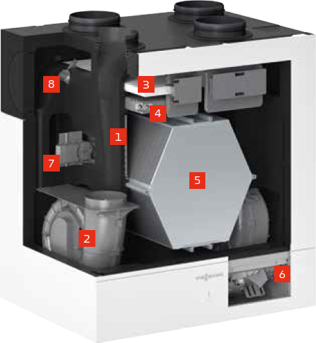

  1. Bypass
  2. EC ventilátor s konstantním objemem a měřením objemového průtoku pomocí lopatkového anemometru
  3. Filtr
  4. Předehřívací registr (volitelně)
  5. Křížový protiproudý výměník tepla (u typu E entalpický)
  6. Řídicí deska
  7. Obtokový ventil
  8. Snímač teploty a vlhkosti RHT
