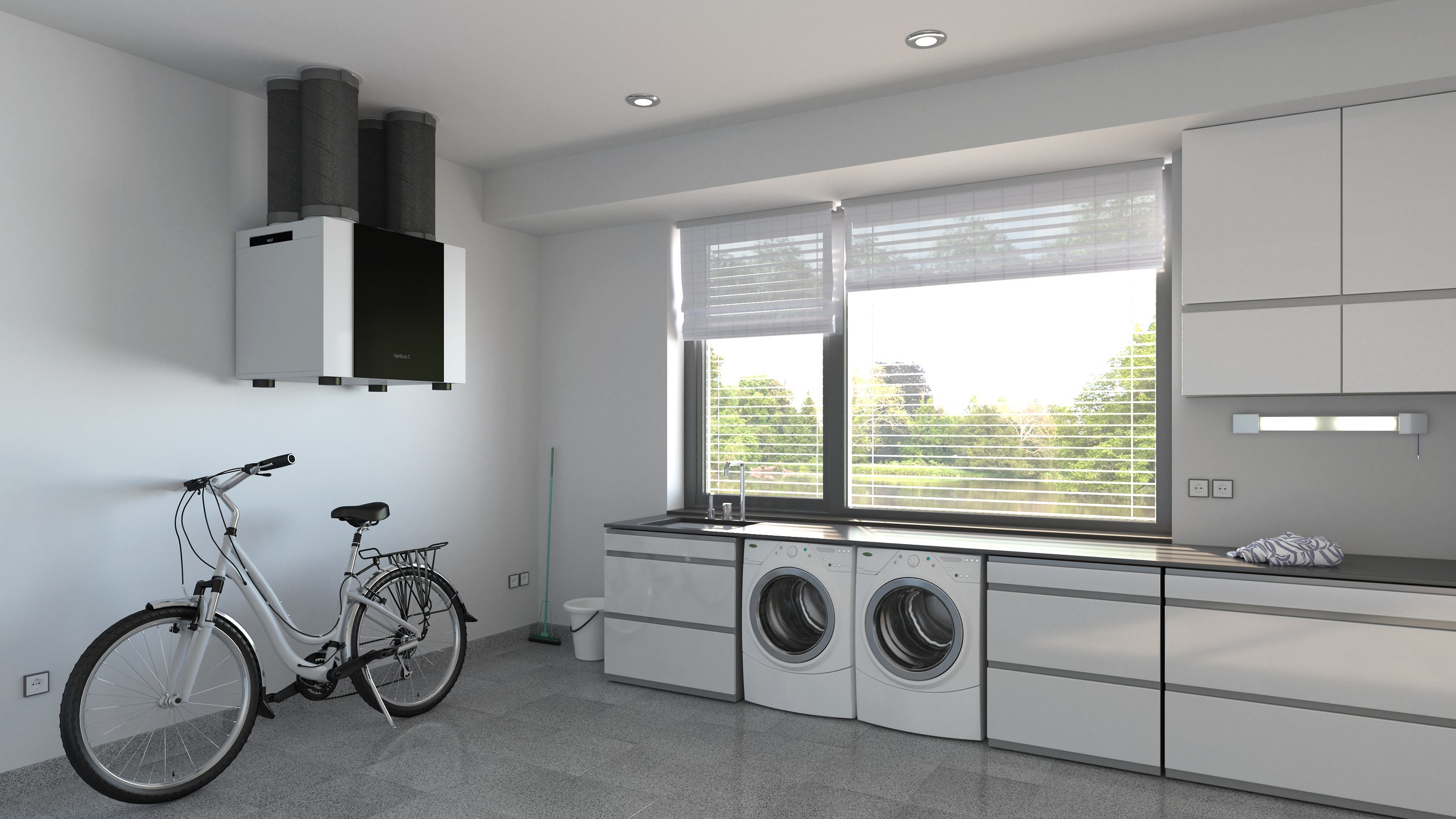

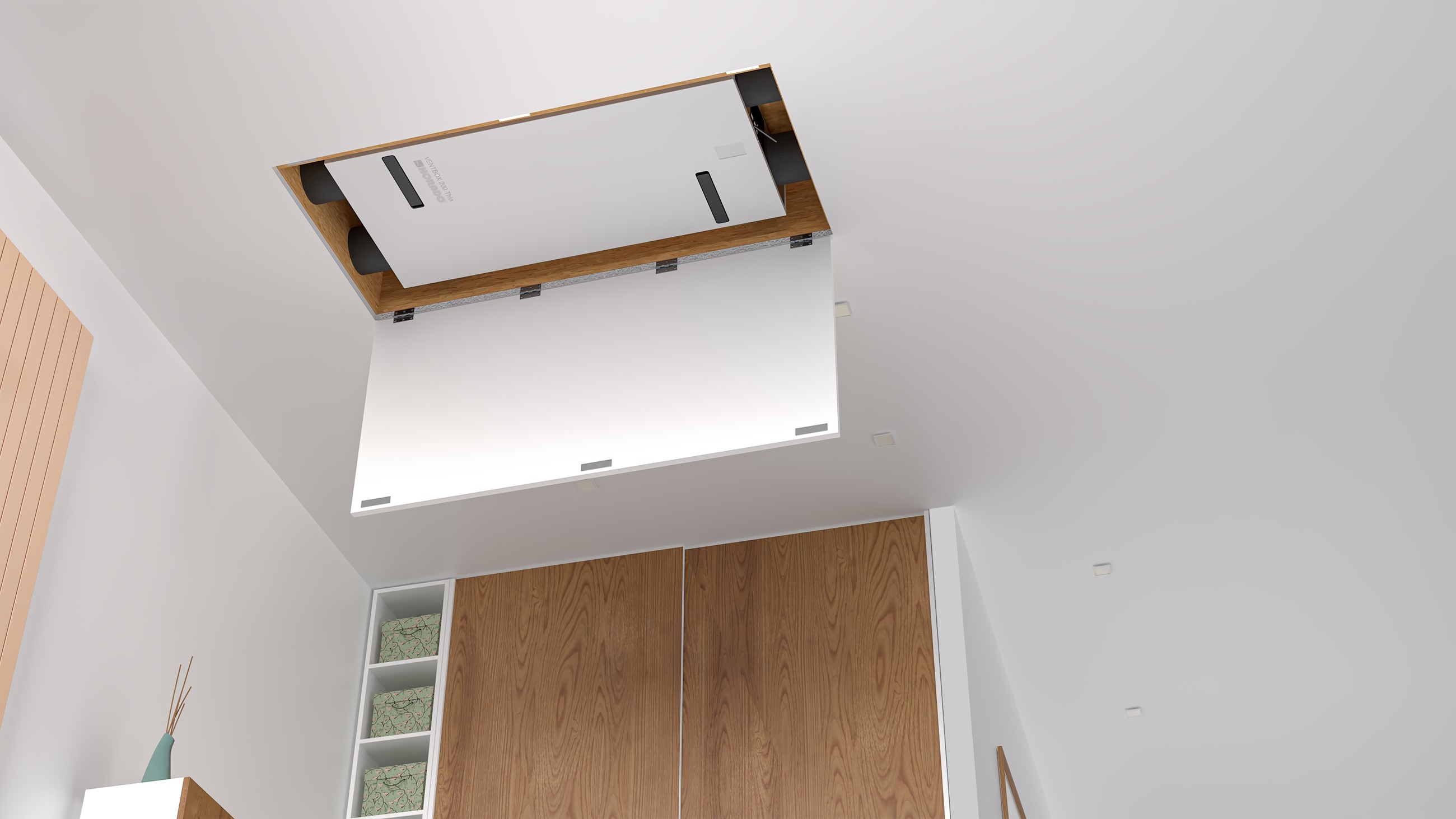

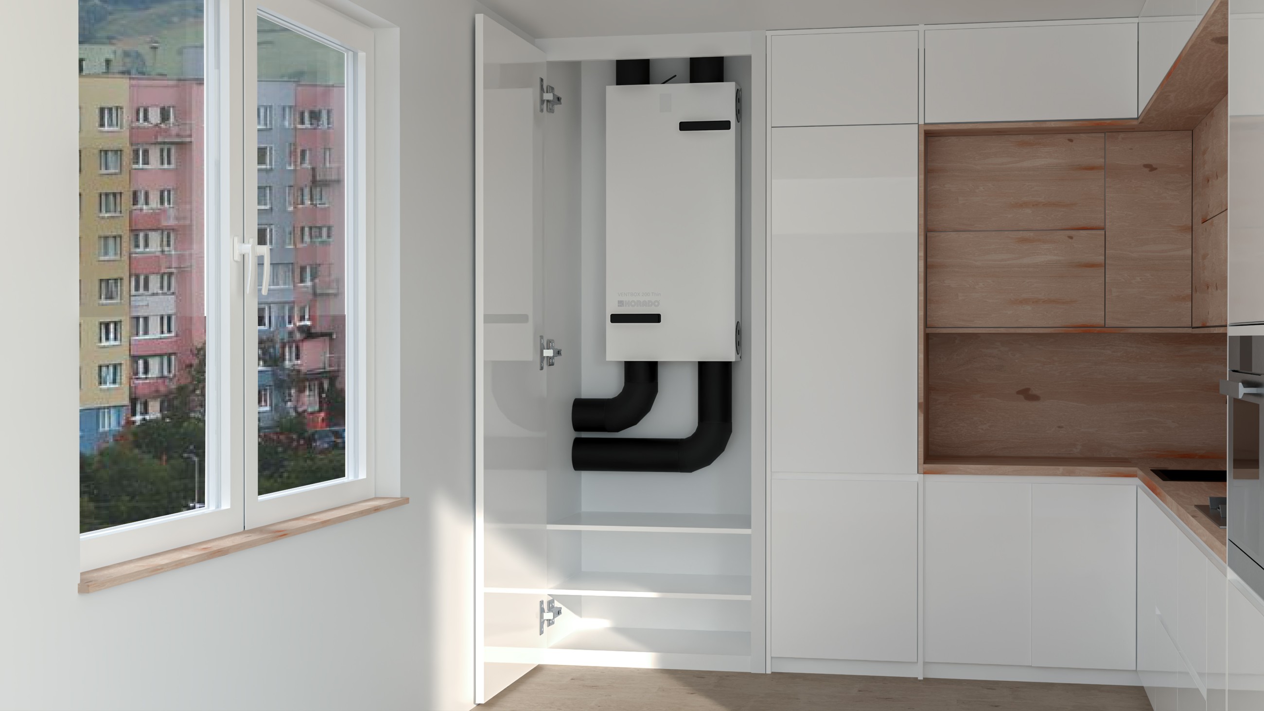

Technická místnost, zádveří či komora
Právě rekonstrukce je ideálním momentem, kdy centrální rekuperaci do domu začlenit. V této fázi je snazší připravit potřebné stavební úpravy, jako jsou trasy pro rozvody vzduchu, prostupy ve stropech nebo stěnách a prostor pro samotnou jednotku. Díky tomu lze systém zabudovat nenápadně a bez nutnosti pozdějších zásahů do hotových konstrukcí.
Samotná rekuperační jednotka se nejčastěji umisťuje do technické místnosti, na půdu, případně do zádveří či komory, pokud to dispozice dovolí. Důležité je, aby šlo o místo s dostatečným prostorem pro servisní přístup a s možností napojení na přívod a odvod vzduchu z exteriéru. Ideálně by jednotka měla stát v temperovaném prostoru, aby nedocházelo ke kondenzaci. V praxi se také doporučuje zařízení instalovat na antivibrační podložku či zavěsit na stěnu pomocí silentbloků, což minimalizuje přenos hluku a vibrací do konstrukce domu.
