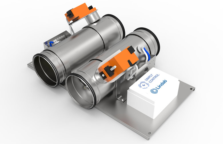

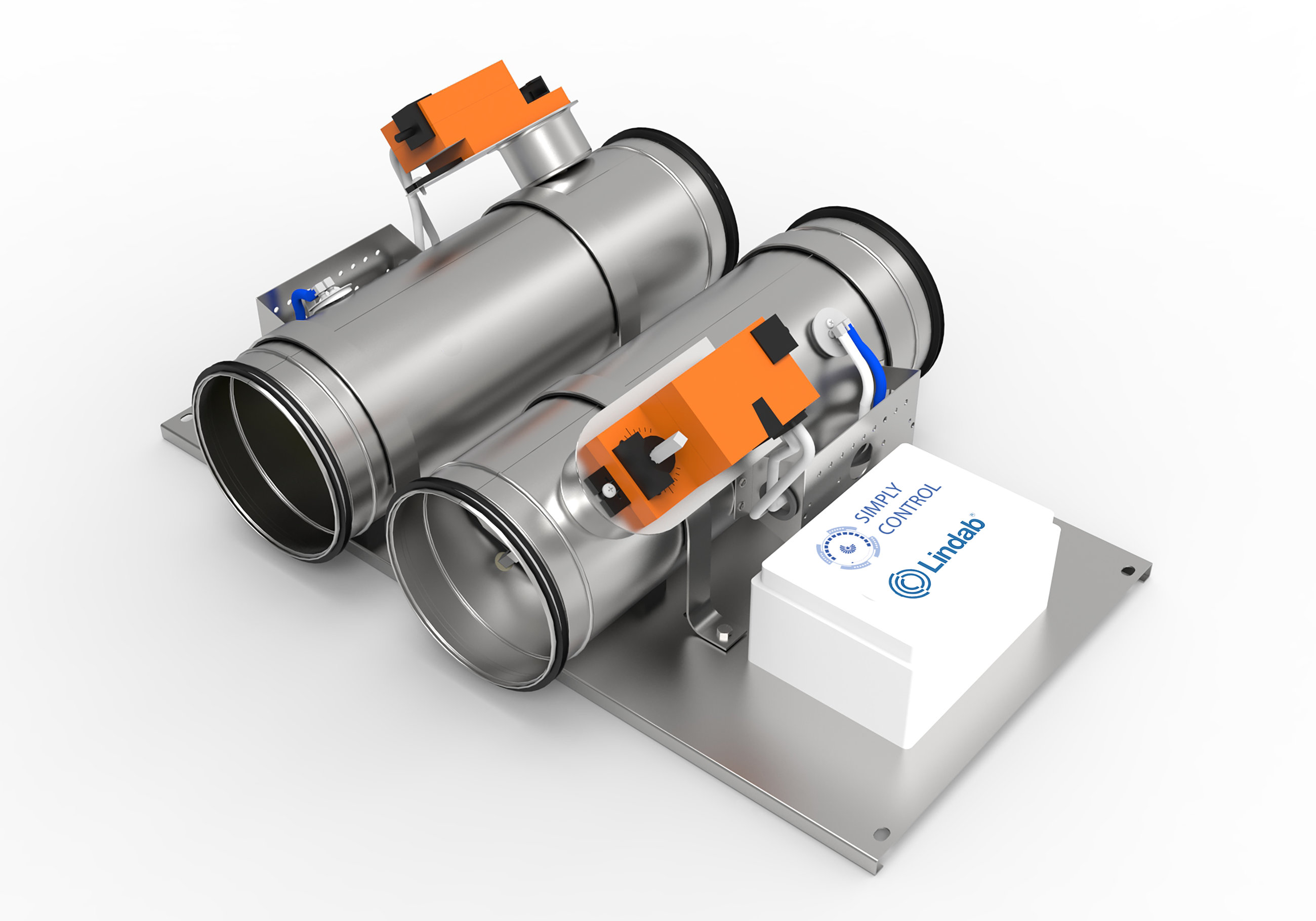

Tento systém větrání od společnosti Lindab byl vyvinutý a je nadále vyvíjen za účelem plnění i těch nejokrajovějších požadavků na větrání především z pohledu developera. Díky již realizovaným projektům sbíráme cenné informace z provozu VZT jednotek či regulátorům VAV Kompakt, viz Obr. 2 se zónovými klapkami TATBU a vkládáme je zpět jako námět pro vylepšení a rozšíření záběru použití, zároveň flexibilně reagujeme na dynamicky se měnící požadavky na vzduchotechniku bytových staveb z pohledu hygienických nařízení.
Obr. 2: Regulační box VAV Kompakt

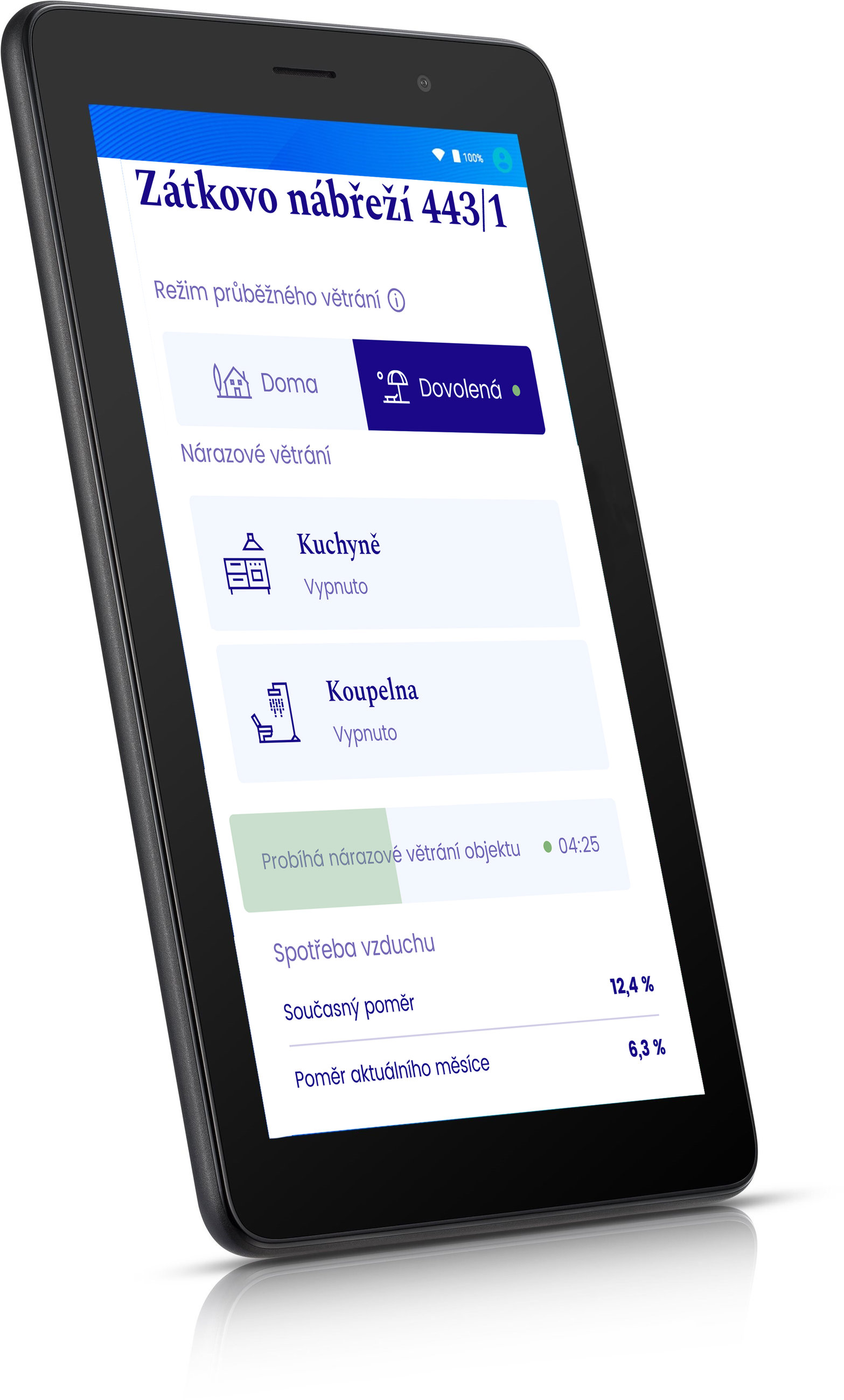

Obr. 3: Mobilní aplikace Simply Core
Centrální vzduchotechnická jednotka starající se o výměnu vzduchu až 120 bytů s možností připojení prostorových či potrubních čidel kvality, zónování hygienických a pobytových místností, to vše prostřednictvím mobilní aplikace Simply Core Obr. 3, rozpočítávání nákladů za větrání, variabilní FreeCooling, nebo redukce velikosti zařízení až na 50 % původní velikosti, to vše je centrální systém Lindab Simply Air. Z pohledu uživatele i správy budov se jedná o systém s dálkově řešeným přístupem odkudkoli na světě s dostupným připojením k internetu. Pro použití v bytových domech pro nájemní bydlení naopak nabízíme autonomní provoz systému bez nutnosti ovládacích prvků a odolnost vůči vnějším zásahům neodbornými osobami.

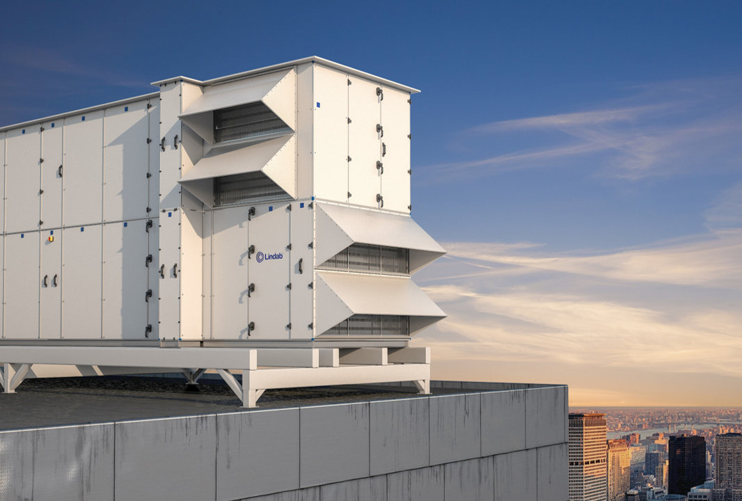

Již při projektovém návrhu zařízení se s výhodou používají redukční součinitele větrání. Zpravidla platí, že čím více bytů je napojeno, tím větší redukci je možné použít. Prakticky ověřené jsou redukce výkonu zařízení o 50 % při napojení více jak 60 bytových jednotek. Maximálně je možné připojit až 120 bytových jednotek na samostatnou VZT jednotku, viz Obr. 5.
Obr. 5: Vzduchotechnická jednotka Lindab TopAir
