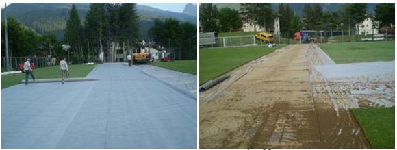

Instalace geotextilie DuPont™ Typar® na fotbalovém hřišti v Bardonecchii;
foto: Bruno Marabotto, všechna práva vyhrazena
S použitou geotextilií se snadno pracuje, a tak celá pokládka trvala jen jeden den. Když prší, DuPont™ Typar® dává vodě volný průchod a zabraňuje jejímu hromadění, které by vedlo ke žloutnutí trávy a zhoršení kvality herní plochy. Geotextilie díky své vysoké propustnosti dešťovou vodu filtruje a drenážní systém v podloží umělého trávníku ji odvádí pryč.

Zleva doprava: role geotextilie DuPont™ Typar® pro instalaci; detail zeminy
s položenou geotextilií DuPont™ Typar®; pokládka geotextilie DuPont™
Typar® na fotbalové hřiště; foto: Bruno Marabotto,
