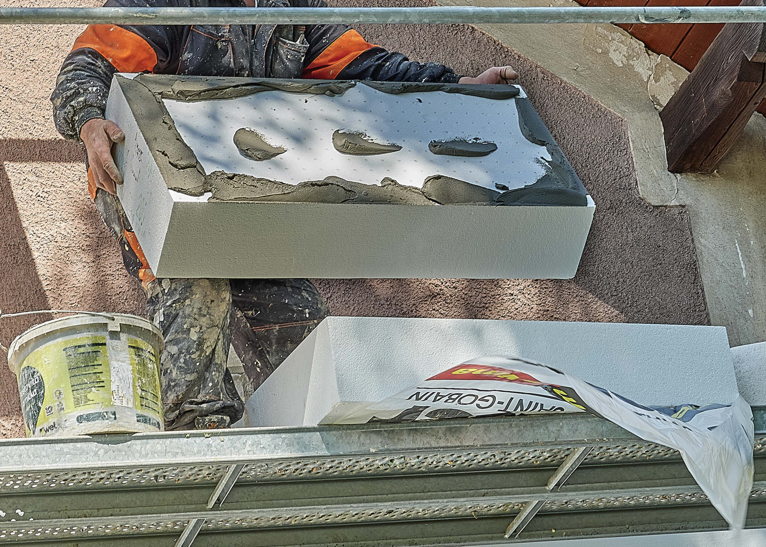

Pro lepení izolantu se využívá vysoce prodyšná stěrka webertherm clima, alternativně také flexibilní lepicí a stěrkové hmoty webertherm elastik nebo webertherm technik (dle druhu podkladu). Následuje kotvení talířovými hmoždinkami a základní vrstva z paropropustné stěrky webertherm clima, do níž se vpraví systémová armovací tkanina.

Zásady pro správnou realizaci systému
Z hlediska provádění je nutné dodržet základní pravidla:
  • při lepení dosáhnout min. 40 % kontaktní plochy,
  • desky izolantu klást na vazbu bez průběžných spár,
  • důsledně vyřešit detaily (ostění, napojení na výplně otvorů, dilatace),
  • dodržet technologické přestávky (např. vyzrání základní vrstvy min. 5 dní).
Správné provedení detailů má zásadní vliv na funkčnost systému z hlediska tepelné izolace, paropropustnosti i celkové životnosti.

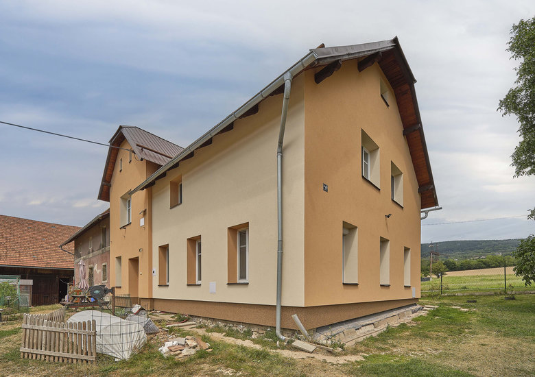

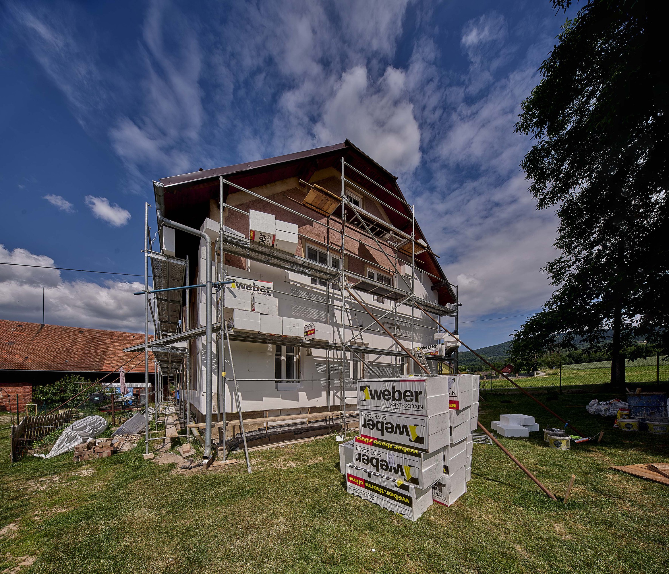

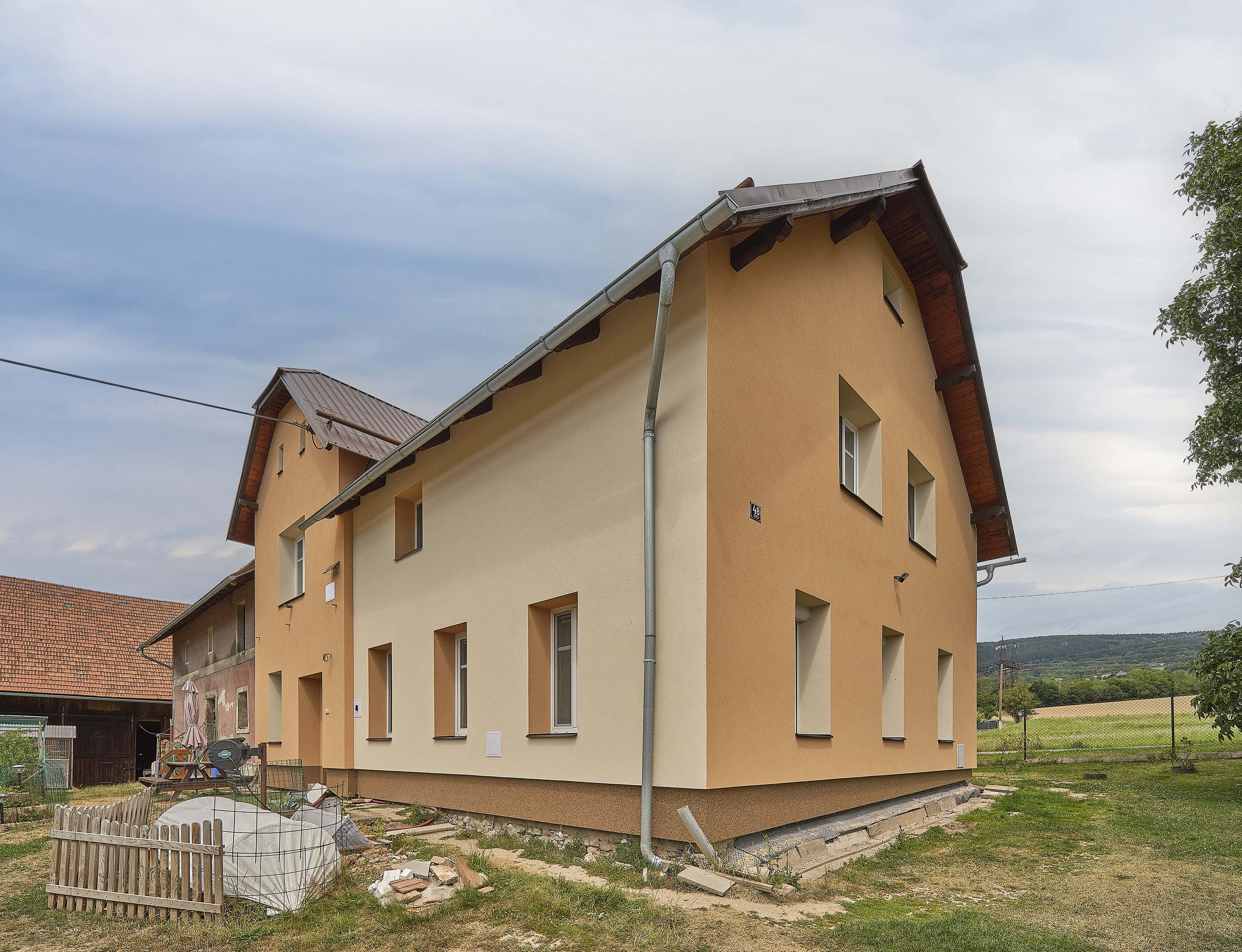

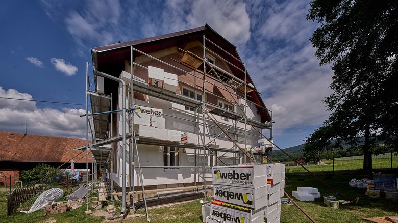

Příklad z praxe: rekonstrukce rodinného domu ve Vlčetíně
U více než sto let starého rodinného domu ve Vlčetíně bylo hlavním cílem snížit energetickou náročnost. Vzhledem ke stáří objektu však majitelé hledali řešení, které by dokázalo efektivně pracovat s vlhkostí.
Zateplovací systém ETICS weber therm clima splňuje obojí. Díky svým tepelněizolačním vlastnostem snižuje spotřebu energií a jeho difuzně otevřená skladba zase stabilizuje vlhkostní režim konstrukce.
Jako finální vrstva byla použita omítka weberpas aquaBalance, která se po navlhnutí rychleji vysušuje a omezuje vznik řas a plísní.
